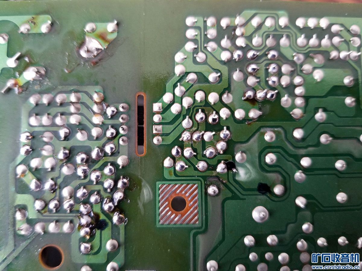

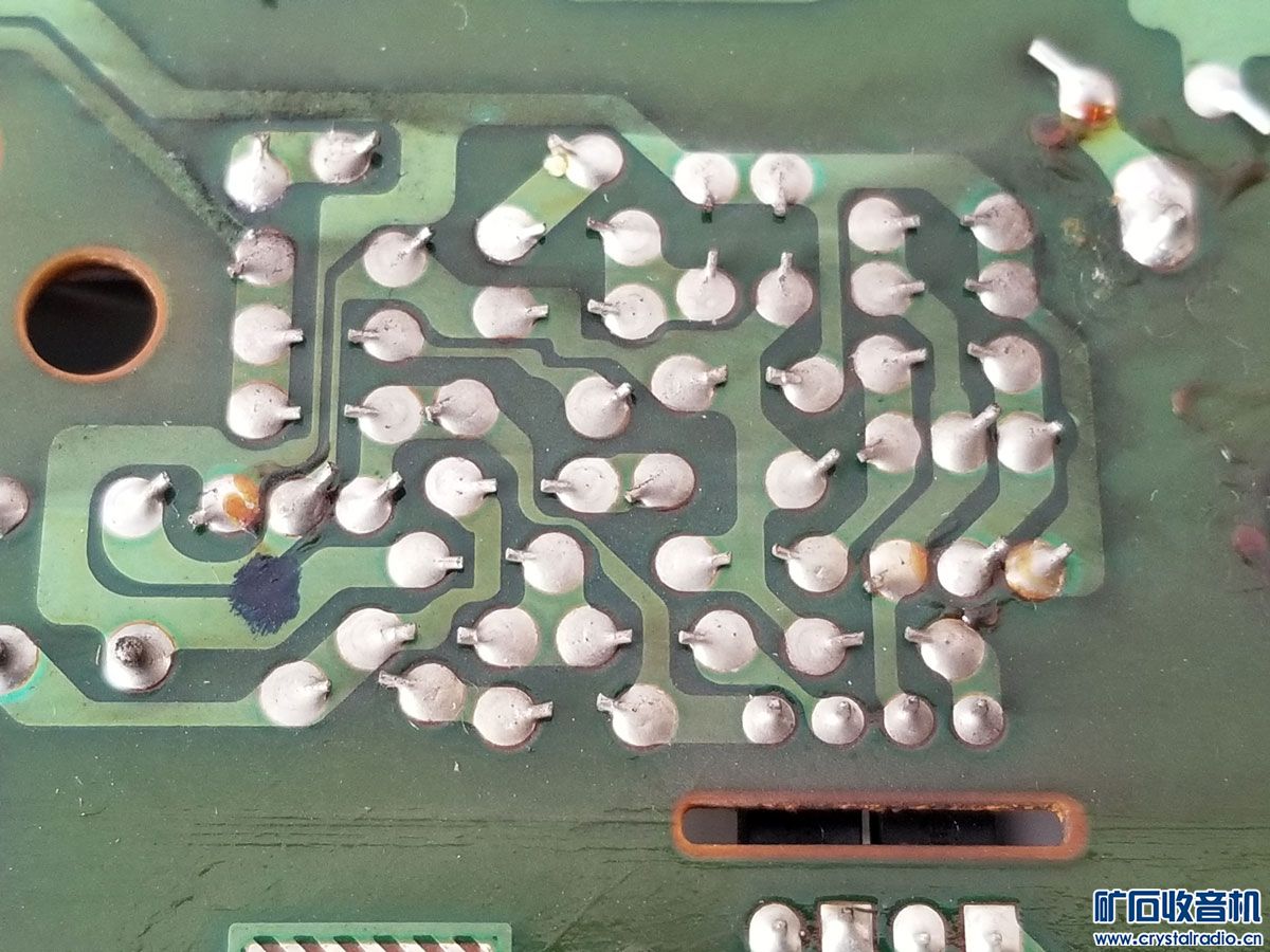

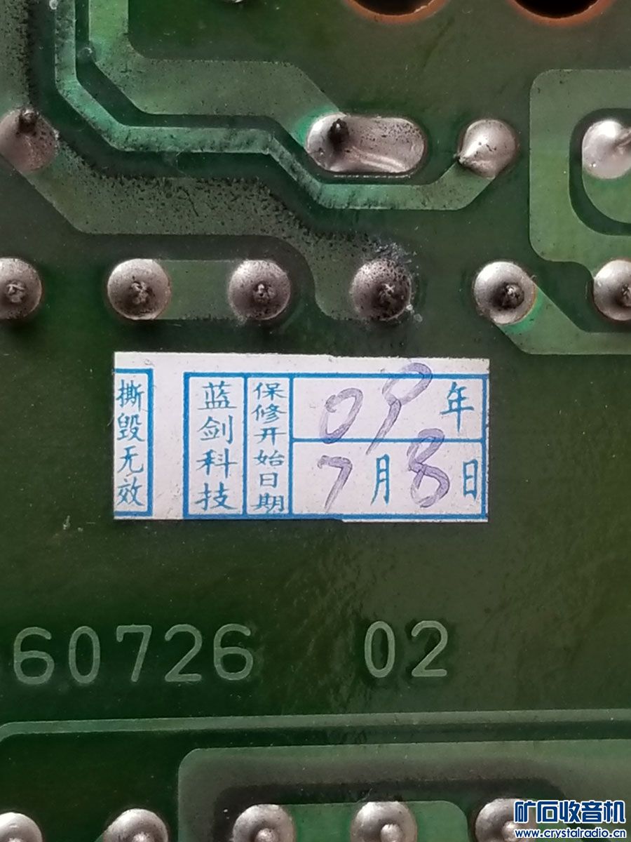

机器我拆开修完了,看看你所说的“原装机器”吧!电源板是后换的,大面积虚焊,害的我戴着老花镜全面补焊,现在机器开机正常了,你不觉得你欠我一个道歉吗?
请大家看看所谓的原装机器

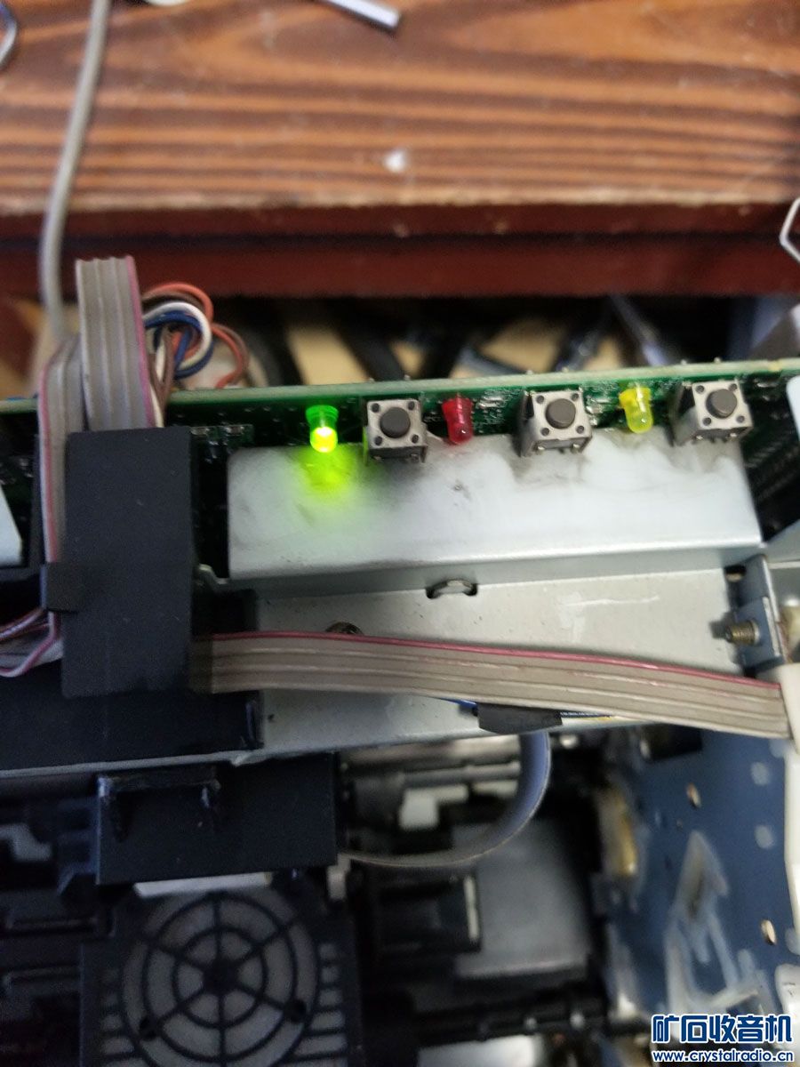

机器正常开机了
发表于 2017-11-25 16:25:32 | 显示全部楼层
估计是路上运输震动一下电源板某处虚焊了不通电
