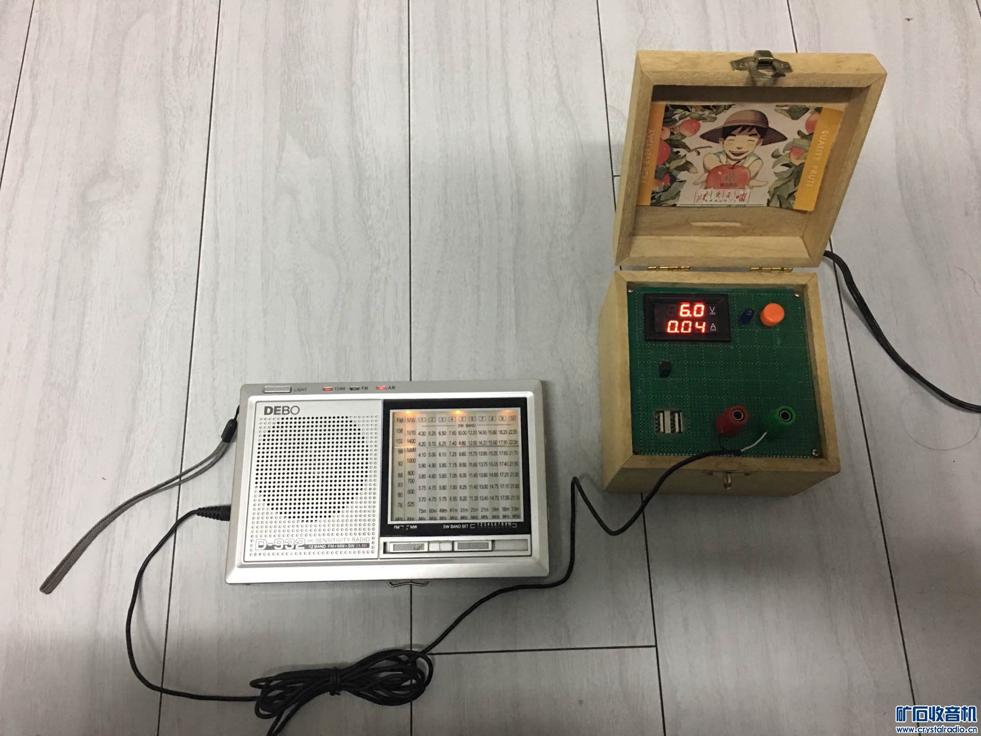

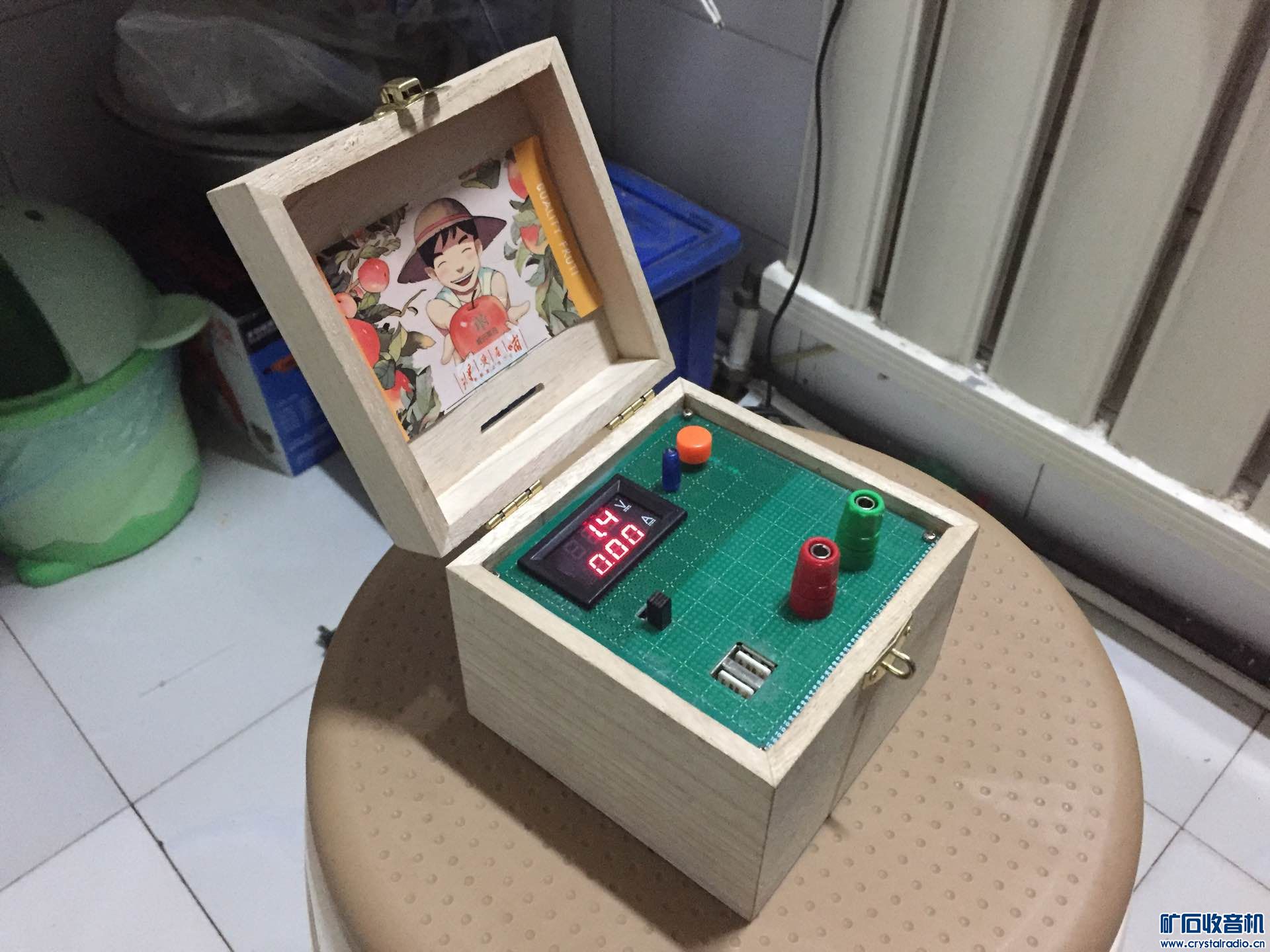

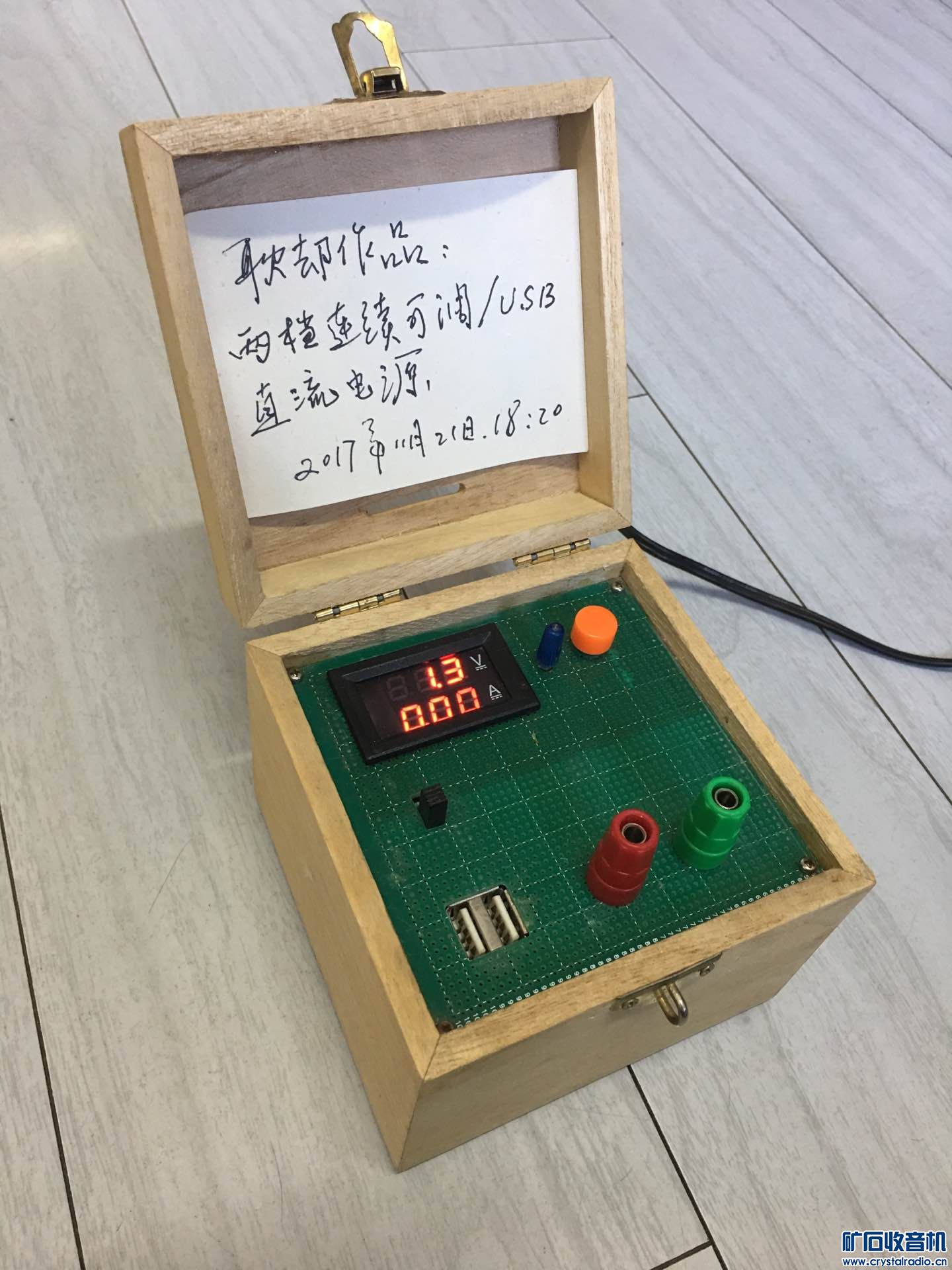

旧物市场淘得电源变压器一个,输出电流2A,单独绕组输出9V、15V、18V。于是想到组装一个可调直流电源,在淘宝买了稳压块,数字双显电流电压表、和接线柱插头等原件,在坏的节能灯里拆出整流桥,旧原件堆里翻出波段开关等。为减轻变压器及线路负载,避免原件过热,提高交直流转换效率,决定利用电源变压器现有条件,分两档输入变压器低压,将18V与15V两绕组串联,这样得到15V与33V两档交流电压,9V端单独整流、稳压,给数字表供电,数字表供电电压范围是直流4V-30V,将供电电压设定为5V,这样可以多设一个USB接口,提高电源利用率。

装接完工
1档最低电压  2档最高电压
应用实验
                 —  完  —

谢谢各位的建议!这个电源就是为业余维修与制作而装配,根本不需要在带负载的情况下切换电压。分两档是很有必要的,因为在电源的低压端,变压器已经重负荷工作,所以,电源对外已经没有什么负载能了,分档就是要在有限的变压器功率内平衡高低压端的输出功率,在不改变变压器功率的情况下提高低压端的输出功率。其实,这个情况应该在电源设计上得到普遍重视。另外,此电路的瞬间电压最大值的问题是不会出现的,因为在波段开关断开的瞬间交流输入也是断开的。
