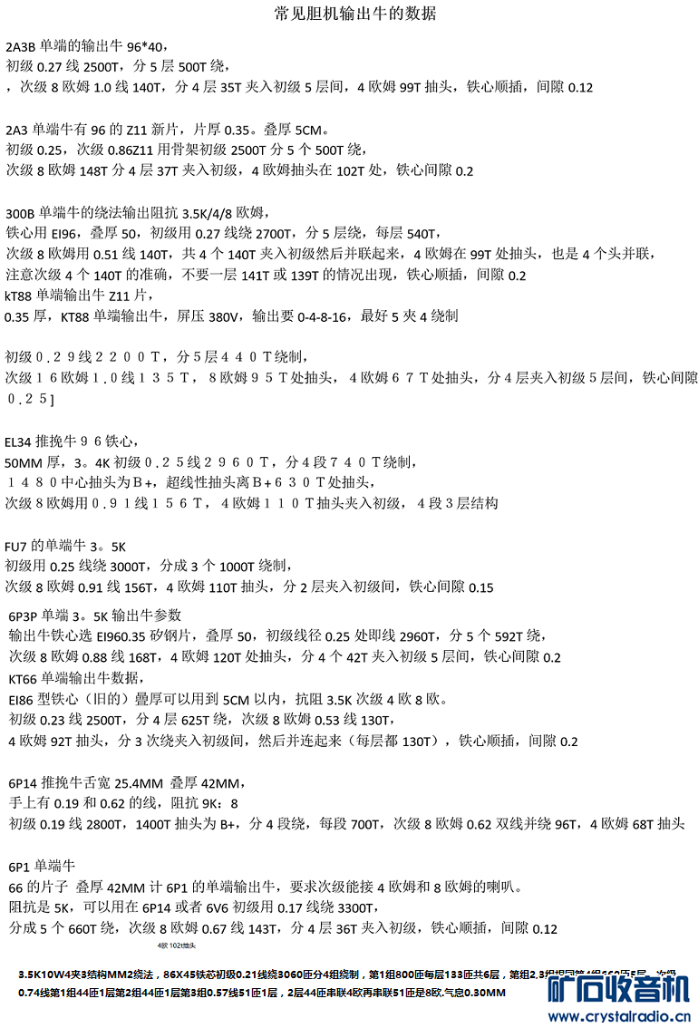

搞了几对FU7管,也想仿制一下单端,拆了2个UPS变压器觉得挺漂亮的,无奈就是不会计算输出变压器数据,看了教程头大,请老师帮忙计算下,本地能买到的漆包线最细是0.17,变压器尺寸是86*72*66
补充内容 (2017-11-24 12:18):
铁芯叠厚46不是66
就是这个图
就是这个图
变压器数据
变压器数据

舍宽应是28高应是43吧。

高是46    窗高是43

不知朋友提供的数据做过没有。多少层--多少段就能把新人搞晕。楼主是就地取材-----给个楼主贴心的数据。网上的十有八九是乎友的。不可取。

这个FU7牛参数可能不行,绕不下

窗高43就对了。准备输出做多大的功率是考量。输出功率按电源牛的功率3.5倍折算铁心截面积就够用了。大了也不好做---也浪废。

看好多坛友基本都是10W左右

这个帖子也参考过
