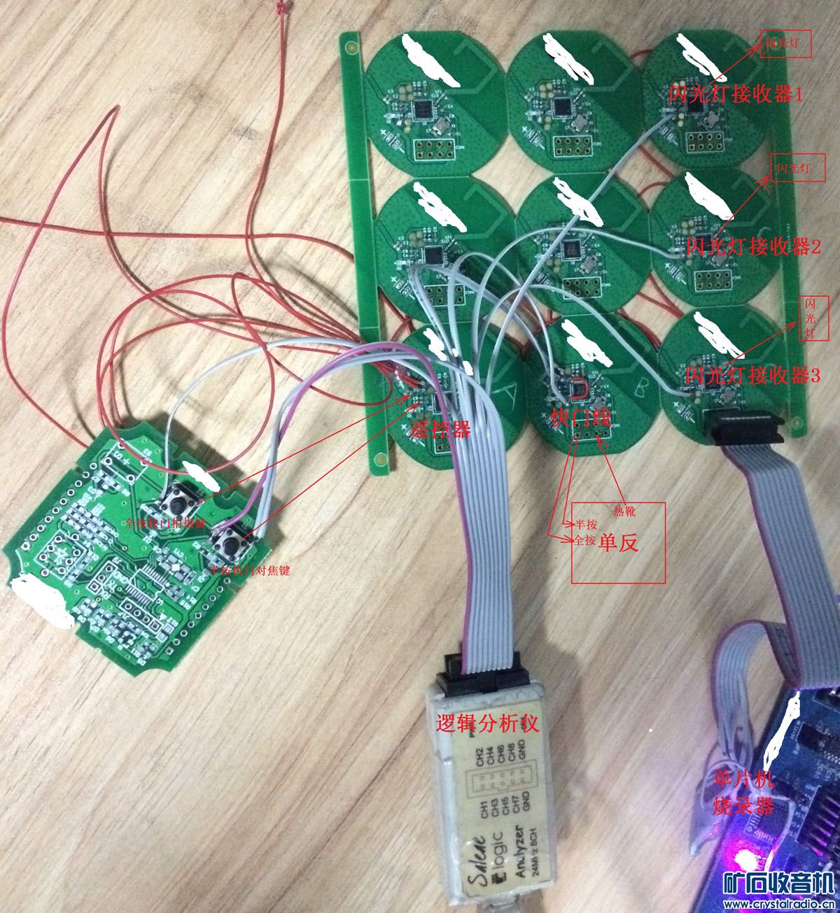

BK2535是一款国产的SOC(2.4G收发器+51单片机内核+USB接口+SPI+串口+I2C),大量用于无线键盘/鼠标/手写板/读卡器/无线Dongle等消费产品,功能强大,价格低廉。
翻出一些使用了BK2535的旧产品样板,作为原型验证平台。这款产品是客户定制的,所以把相关信息擦掉。
这套遥控系统分为3部分:
A-遥控器发射器——用户手持,带有2个按键,分别是“半按对焦”“全按拍摄”,功能跟单反相机上的快门按钮一致。按键后,自动通过2.4G发送控制命令给快门线或闪光灯接收器。
B-快门线收发器——接在单反相机上。当它收到遥控器发送的“对焦”或“拍摄”命令时,就会驱动单反相机的快门线接口,实现相应功能;它同时接到单反相机顶部的热靴口,当相机内部发出“闪光触发”信号时,它就通过2.4G向所有闪光灯接收器发送“闪光”命令。
C-闪光灯接收器——接在各种离机闪光灯上(支持任何厂家的闪光灯)。当它收到“闪光”命令时,就对闪光灯进行引闪
拿这个产品的源程序稍微改改,就实现了设计目标。为了简化代码编写和烧录,我在一个程序里同时实现了遥控器发射器、快门线收发器、闪光灯接收器这三种功能,通过IO口的高低电平切换不同功能。

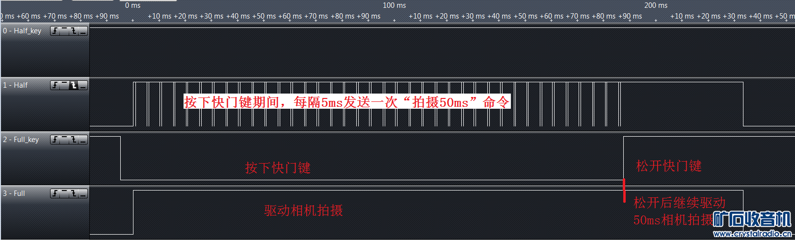

3-“拍摄命令”无线数据包与驱动时序:
图中可看出,用户在遥控器上按下“全按拍摄”键时,遥控器将不停发送“拍摄”命令,直到松开按键。

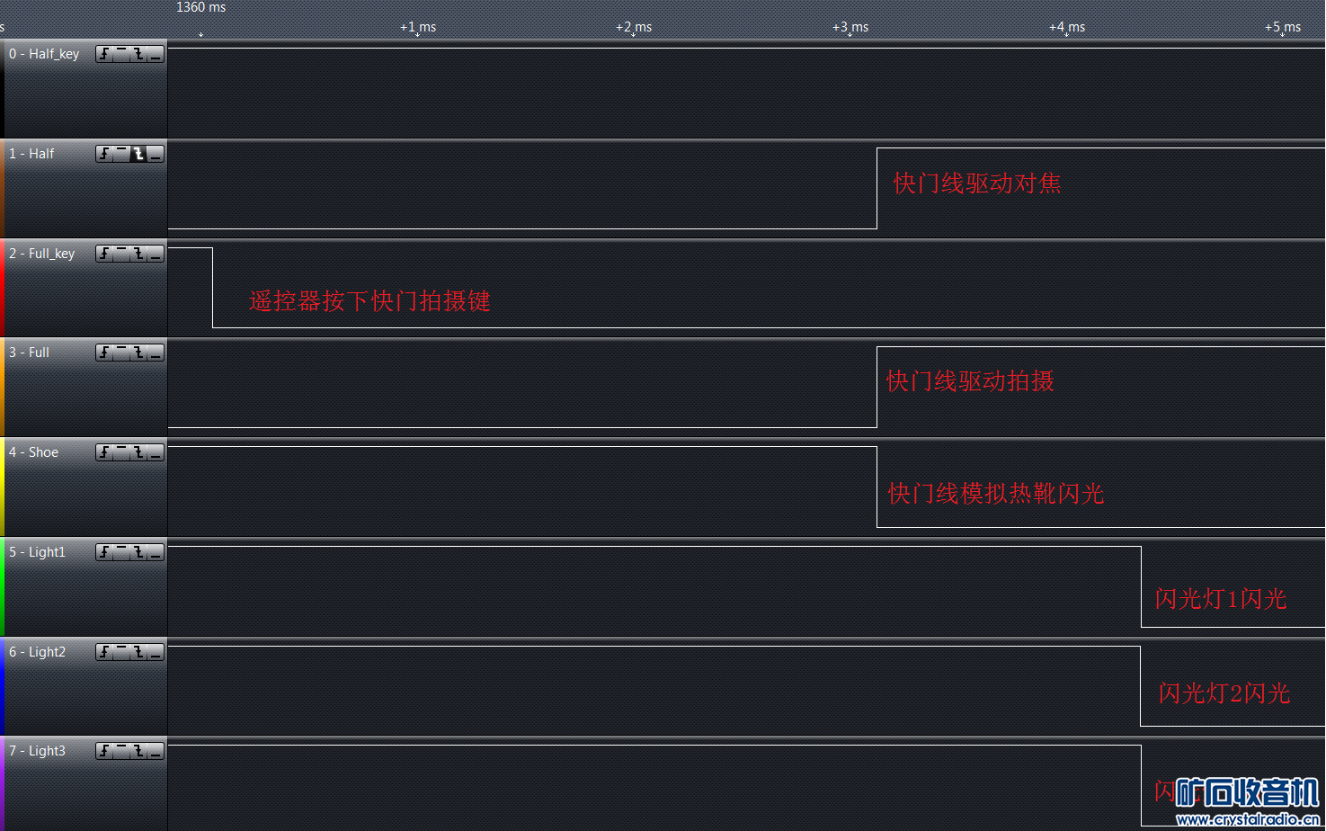

4-全系统时序:遥控器按下拍摄键+快门驱动相机+相机热靴触发+3路闪光灯触发
图中可看出:
用户在遥控器上按下“全按拍摄”键时,经过最大3ms的延迟,快门线收发器就会驱动单反相机拍摄——普通单反相机按下快门时往往需要50ms以上的延迟才会真正拍摄,所以3ms的延迟可接受;
单反相机热靴触发闪光时,快门线需要1.2ms才能把命令广播到所有闪光灯接收器并最终触发闪光——普通单反使用闪光灯时,往往使用1/80s的同步速度,相当于12.5ms。所以1.2ms的延迟可接受。
