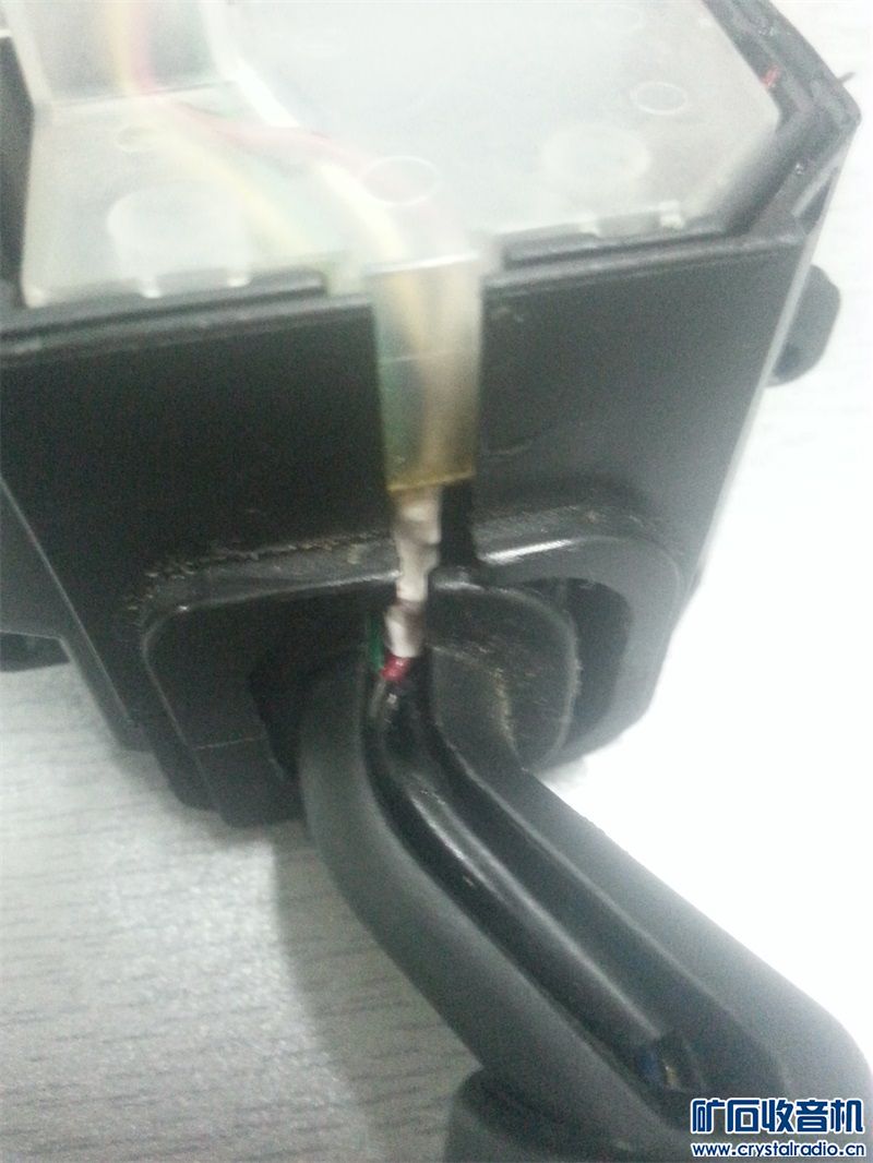

组合开关坏了,近光灯不亮,远光灯和转向灯正常。拆下来拆开看,原来一根导线焊点脱焊,再焊上就修好了。但设计工艺不好,焊点恰好在经常转动位置,所以容易断掉,若离开这个位置就不会出现这个问题。这个组合开关店里不给修,一般直接换一套灯光雨刷开关总成,280元还不算修理费,很不划算,若能修还是比换全套划算。
就是这个红线脱焊了

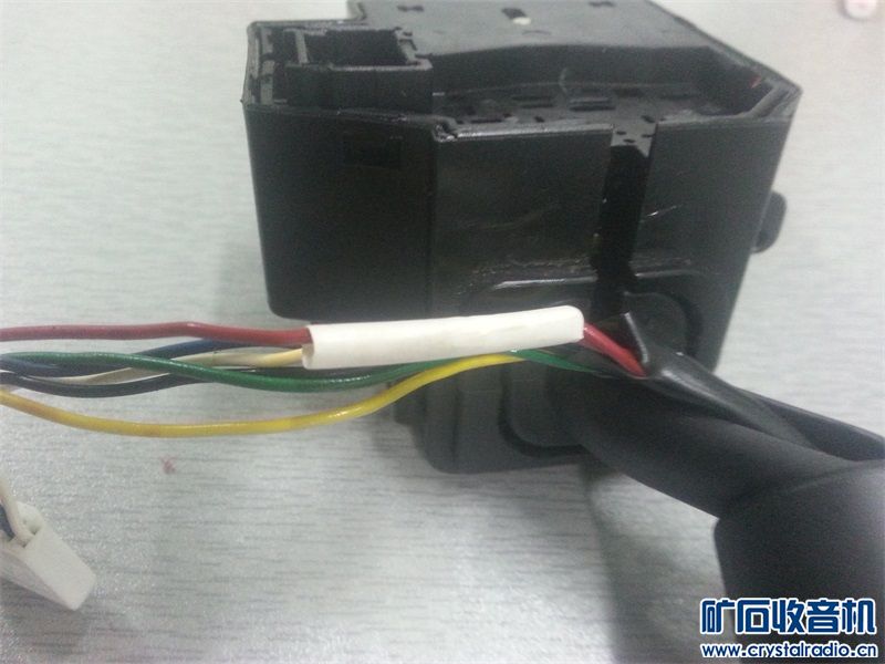

加上热缩管

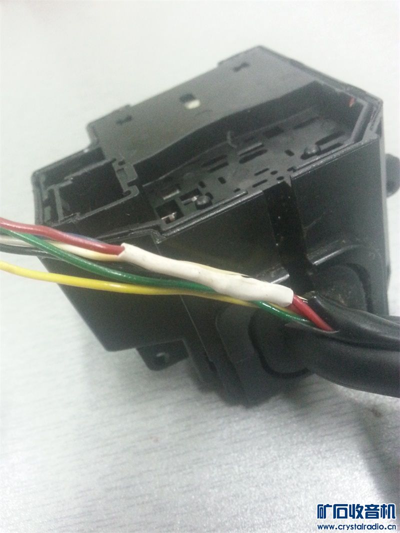

加热密封

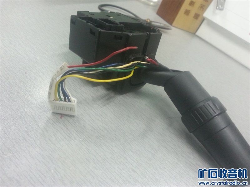

扣上盖子,修好了
这个位置经常转动,要装好。
