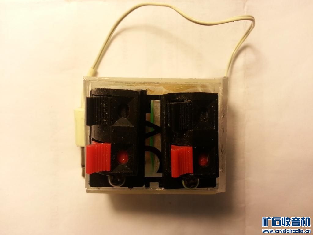

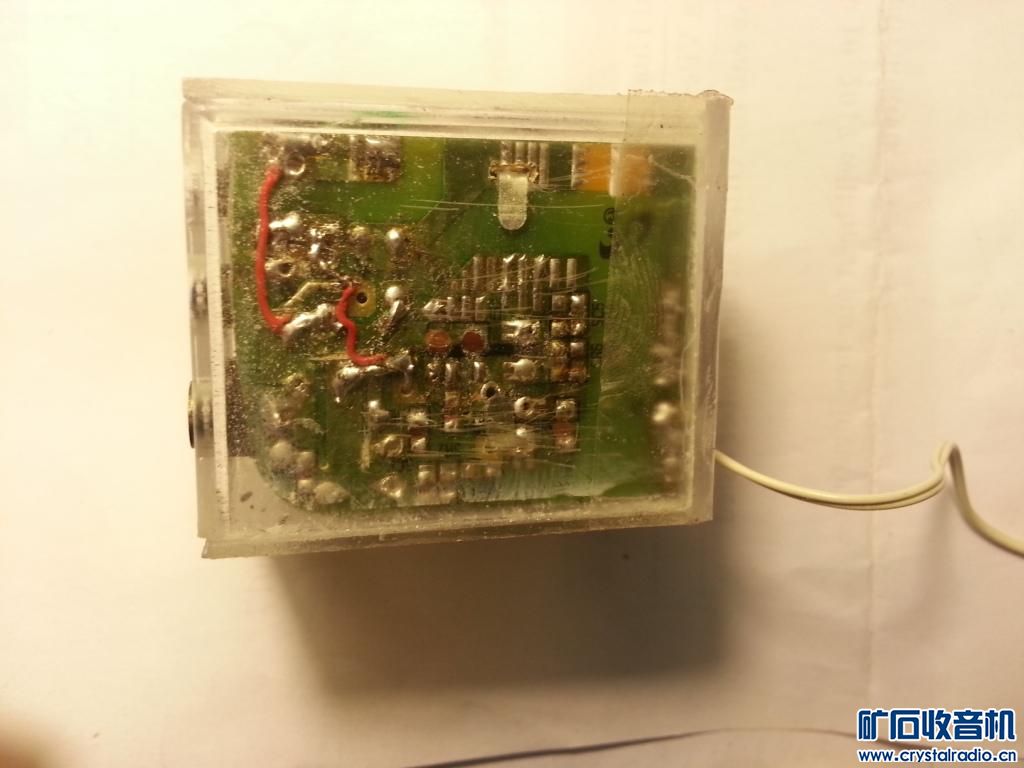

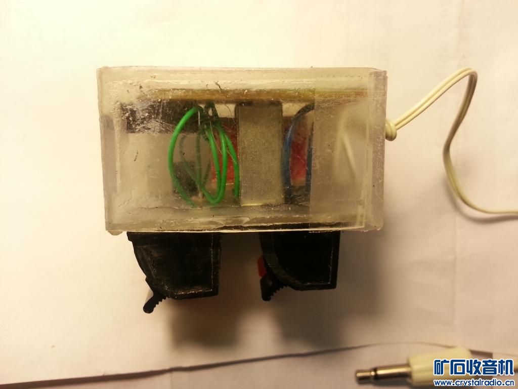

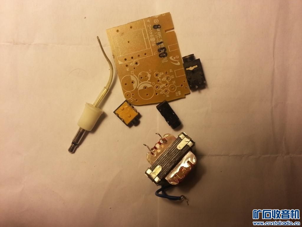

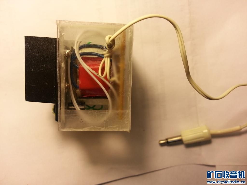

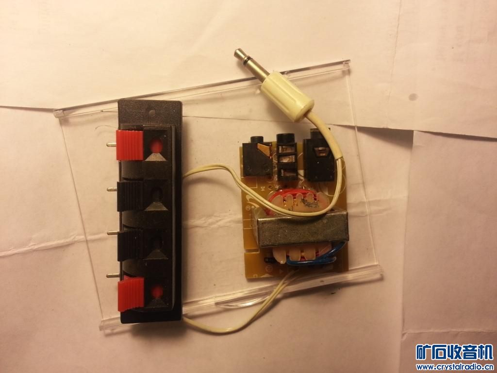

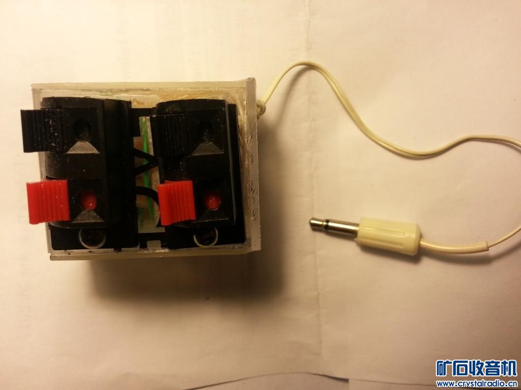

手上有很多低阻耳机,但就是没有高阻耳机。看了网上介绍可用电源变压器作阻抗变换。手上刚好有一个
电须刨的电源变压器。所以就用来DIY了一个阻抗变换器。
高阻端用了一个3.5mm的单声道插头及两个夹线的夹头(不知道名称不好意思)。低阻端同样用了两个夹线
的夹头、一个3.5mm的单声道插座、一个3.5mm的双声道插座(把耳机插入时接成串联形式)、一个2.5mm的
单声道插座。这样我手中的的低阻耳机基本上可通过这个阻抗変换器转为高阻。以后有时间可Diy矿石机
。这样就不用到处找高阻耳机了。

我想知道阻抗变换如何计算,怎么确定变压器的数据?
发表于 2017-11-23 17:20:26 | 显示全部楼层
匝数比的平方等于阻抗比,前提是要有足够的电感量,没有足够的电感量就不会有好效果。

这种计算网上有很多,不知你要用在那里?如果用于较大功率的,还要计算铁芯面积及线径。因矿石机的输出功很小(我这个人较懒),所以就随便拿个小型电源变压器就可满足要求。只要把电压比转为阻抗比就可以。
如果你不想到网上查lq19512003老师巳回答了你的问题。

3瓦以下电源变压器电感量都可以。变压器越小,电感量越大。
