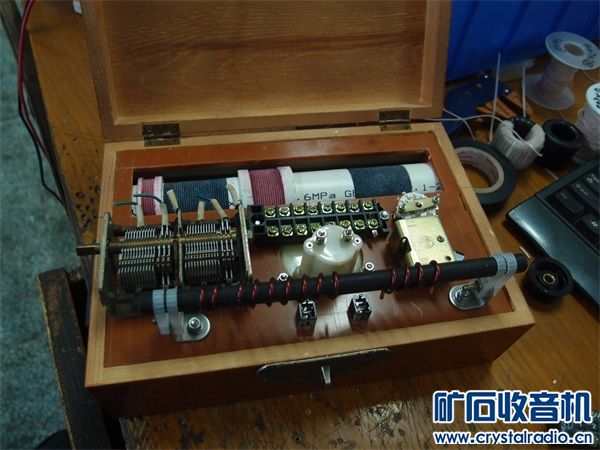

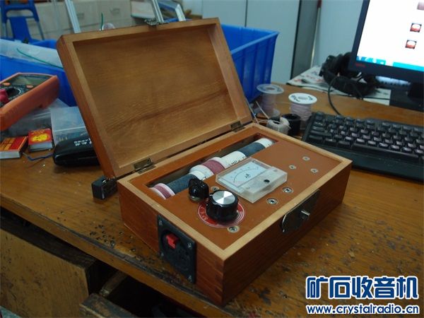

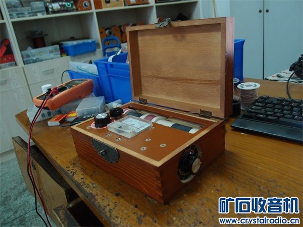

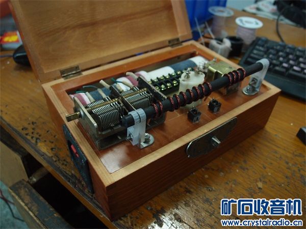

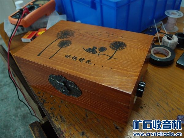

磁棒中短波矿石机抓紧制作中,元件都安装到位了,只要连线就可以工作了。加紧中
发表于 2017-11-21 13:32:20 | 显示全部楼层 |阅读模式
最近在加紧制作几只矿石机出来,有空心线圈矿石机,磁棒线圈矿石机,磁环线圈矿石机,调频大环矿石机等,还要加紧加紧

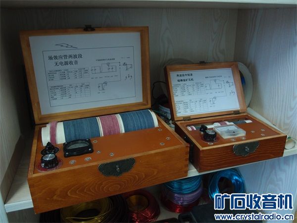

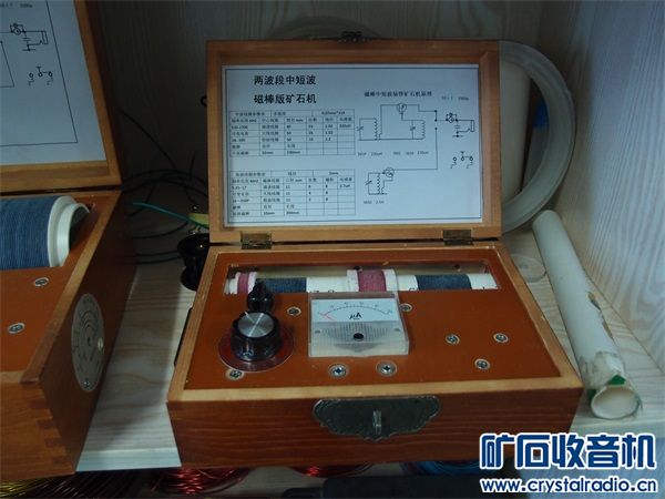

 楼主| 发表于 2017-11-22 07:58:57 | 显示全部楼层
在盒子内贴了张电路图。

发表于 2017-11-26 19:12:21 | 显示全部楼层
磁棒的直径是多少?
发表于 2017-11-26 19:23:39 | 显示全部楼层
漂亮,又出精品了。非常喜欢这个外壳
 楼主| 发表于 2017-11-26 21:01:09 | 显示全部楼层
马识途 发表于 2017-11-26 19:12
磁棒的直径是多少?
中波磁棒直径三厘米,长度二十三厘米。短波磁棒直径一厘米,长度二十厘米

发表于 2017-11-27 09:14:11 | 显示全部楼层

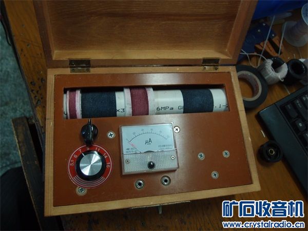

巨无霸磁棒,静听效果!
 楼主| 发表于 2017-11-27 09:33:10 | 显示全部楼层
马识途 发表于 2017-11-27 09:14
巨无霸磁棒,静听效果!

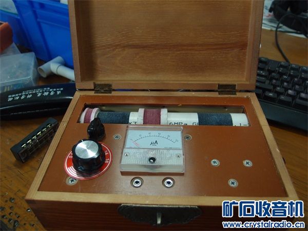

这个磁棒矿石机做好了,正试收听中,效果嘛。。。。。。 谁听谁知道 五朵金花矿石机,做好了三台,还有二台没有弄好,抓紧制作中,分别是磁环矿石机和调频矿石机
发表于 2017-11-27 11:45:19 | 显示全部楼层
效果如何呢,不用天线是否能收到台?
 楼主| 发表于 2017-11-27 12:00:53 | 显示全部楼层
马识途 发表于 2017-11-27 11:45
效果如何呢,不用天线是否能收到台?
关于用不用天地线能不能收到台,就象问看星星要不用望远镜一样的问题,有的星距离近,用肉眼也能看到,有的星离得远,用望远镜才能看到,有的星离得太远,用一般的望远镜也不一定看到,用不用天地线,直接跟电台的功率大小和距离远近有关系。有时候反到跟矿石机没有多大关系,电台功率大,距离近,就是用个矿石也能听得很好,所以,我最怕有人问要不要用天地线,你家附近有个强台,啥问题也没有,要是周围附近没有电台,位置又不太好,就算是拉个天地线怕也是啥也收不到。
