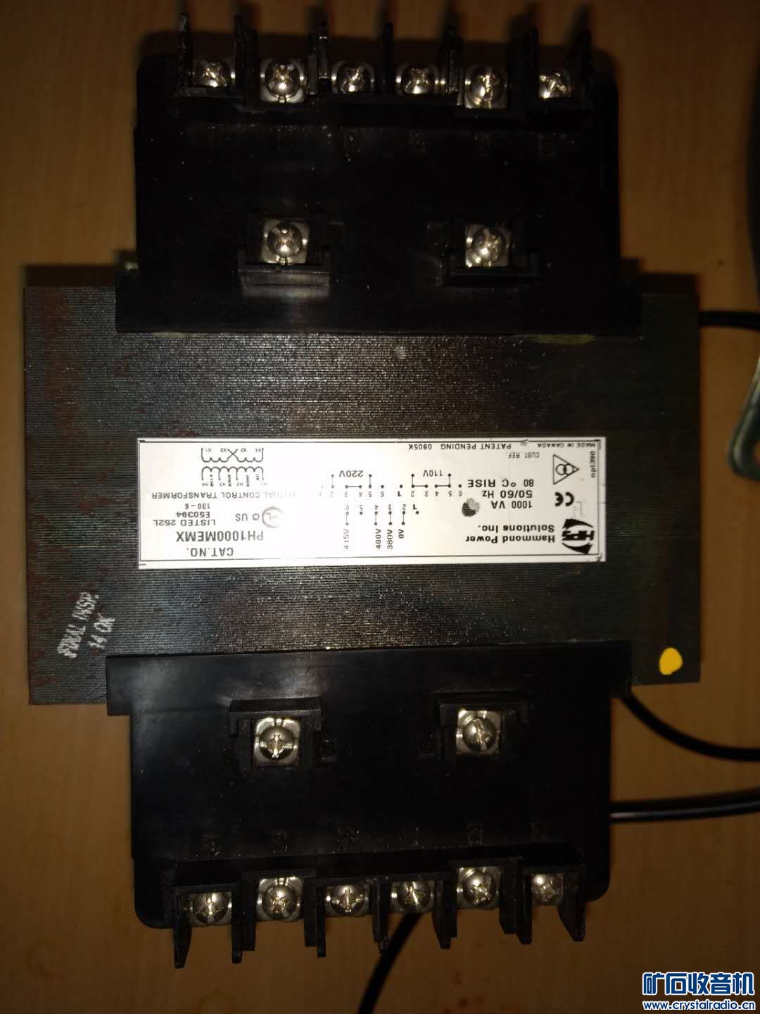

发表于 2017-11-20 20:03:12 | 显示全部楼层 |阅读模式
应该是那种可以顶住大瞬态的玩意。三项的。

发表于 2017-11-20 20:51:47 | 显示全部楼层
美国工控变压器很多都是焊接型(不可拆卸)的,我有个是降压37伏的,这个是升压的。
 楼主| 发表于 2017-11-20 21:56:14 来自手机 | 显示全部楼层
这个也是降压的,接三相的,初级接380。要是升压的那该多好,直接做胆机牛了。

发表于 2017-11-21 21:11:14 | 显示全部楼层
带有380V输入的并不是三相的,铭牌上面没有显示三相接法是星形还是三角
发表于 2017-11-22 08:30:04 | 显示全部楼层
仍然是单相的变压器,有380伏绕组罢了。
 楼主| 发表于 2017-11-22 08:33:54 来自手机 | 显示全部楼层
确实。那还真用处不大
发表于 2017-11-23 10:14:47 | 显示全部楼层
薛定谔的猫 发表于 2017-11-21 20:15
都次级那边接?当成自耦?
标签看不太清楚,220V应该是独立绕组,0-415V也可以输出35V.20V.等电压
把220V端接二相交流220V,三相380V端是可以输出380V的(同理,也可输出415V的).......
