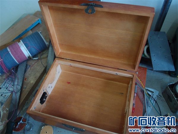

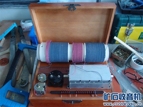

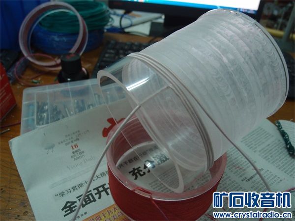

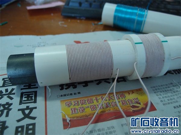

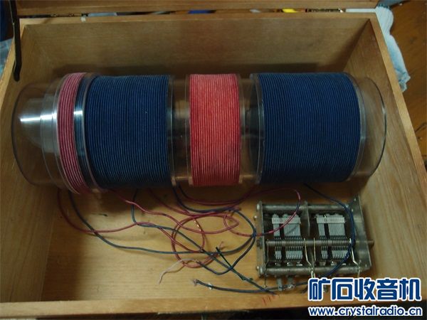

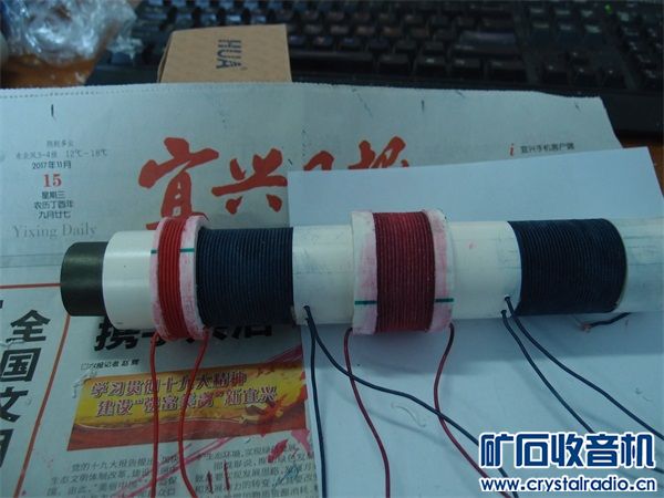

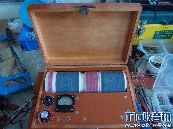

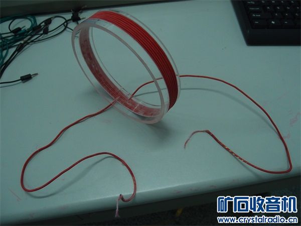

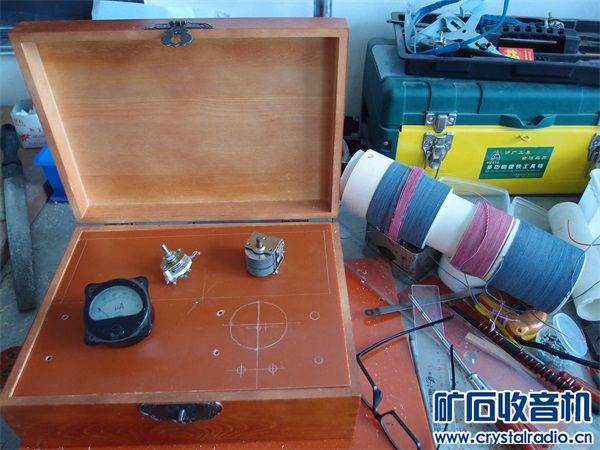

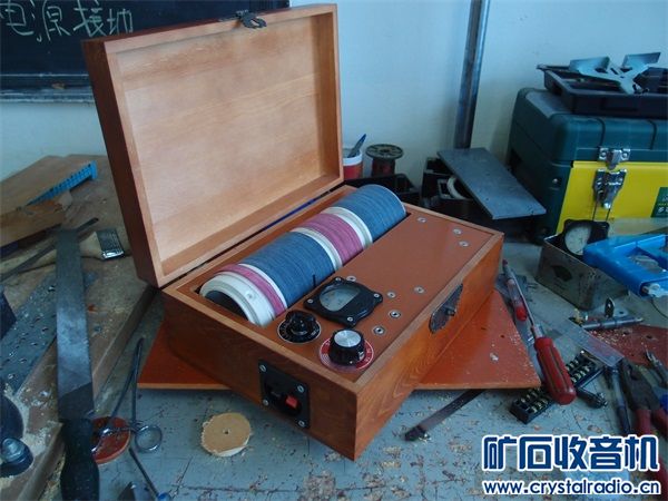

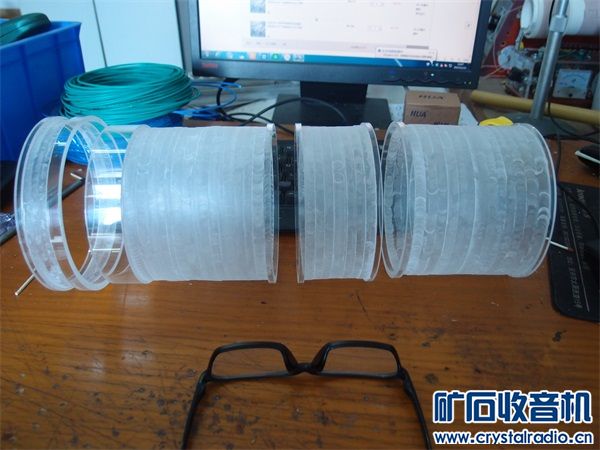

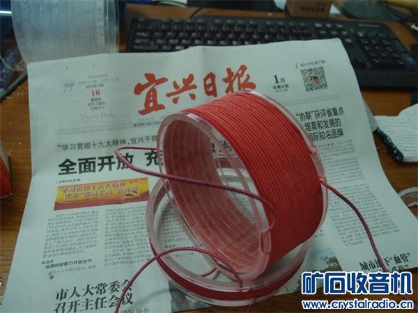

这阵子忙了些,矿石机也要抓紧制作中,先上点制作过程的照片大家看看,要完全完成还要一些日子,

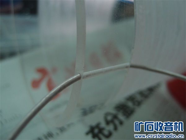

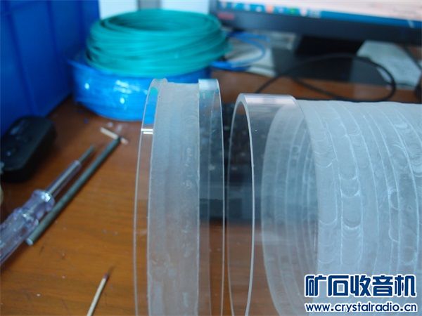

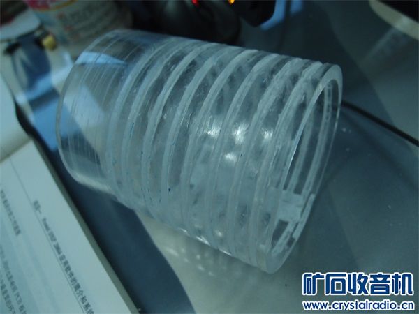

大工程!请问有机玻璃管壁穿线的孔如何打的?

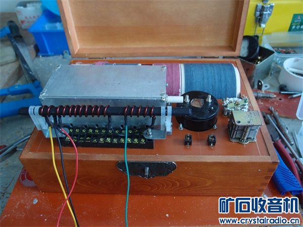

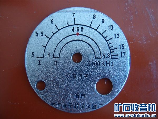

发表于 2017-11-20 08:36:39 | 显示全部楼层
君机的密封瓷轴可变旋钮怎么传动? 瓷轴的强度如何?谢谢。
 楼主| 发表于 2017-11-20 08:43:15 | 显示全部楼层
管壁孔用手枪钻打的,瓷轴的强度够的,直径八毫米。二头都可以,所以度盘可正可反,安装选择灵活
发表于 2017-11-20 09:08:04 | 显示全部楼层
谢谢老师,期待早日看到大作。 这款是中,短波机?

 楼主| 发表于 2017-11-20 10:01:05 | 显示全部楼层
是的,中短波两波段矿石机

矿坛许老师的又一大作!期待成品,原理图。
感谢老虎哥关注支持,计划有四五套作品等着抓紧制作完成,这阵子正抓紧有时间有做。,主要有空心线圈,磁棒线圈,磁环线圈和调频矿石机等。到时候完成后再发贴

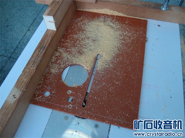

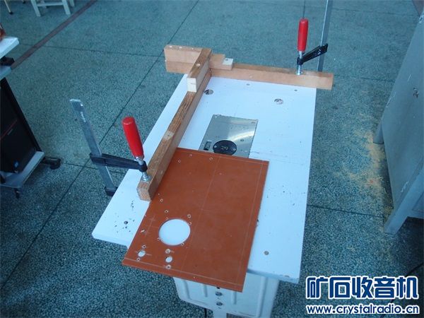

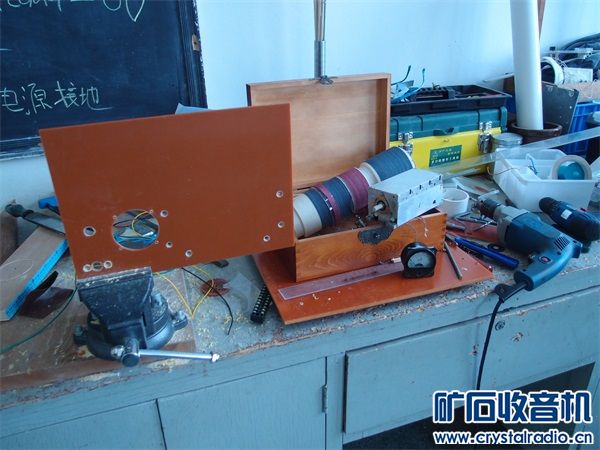

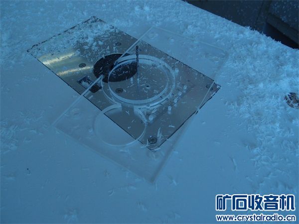

发表于 2017-11-20 13:48:00 | 显示全部楼层
做的好啊,那个加工有机玻璃和胶木板的机器叫什么
 楼主| 发表于 2017-11-20 13:56:06 | 显示全部楼层
叫修边机,功能非常强大,非常实用,淘宝有得买的,不贵
