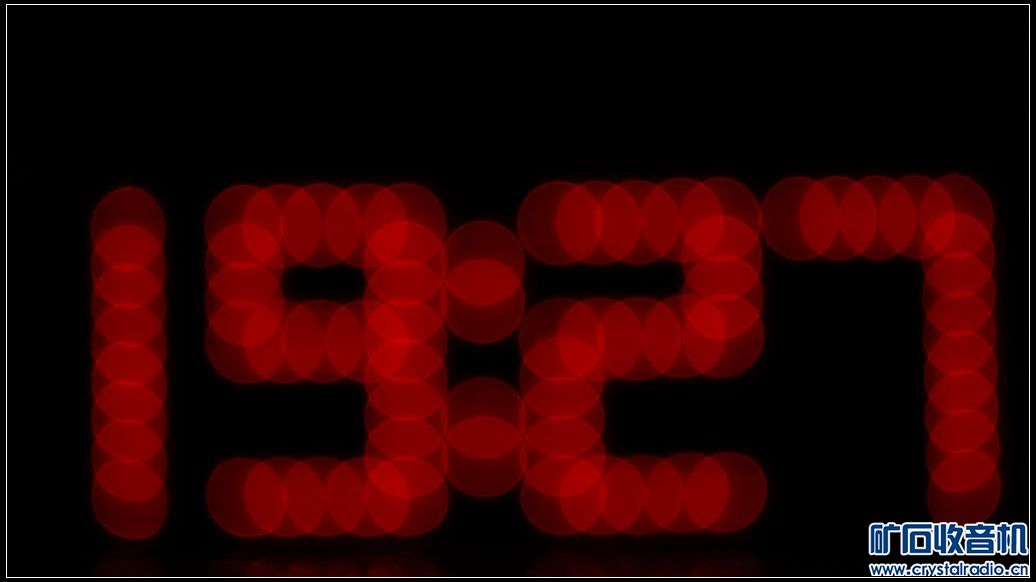

用ESP8266模块制作的网络授时点阵时钟
美图镇楼

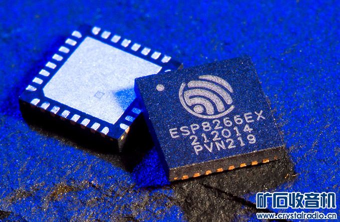

1: 认识ESP8266
ESP8266是上海乐鑫(ESPRESSIF)生产的WI-FI低功耗芯片,是业内集成度最高的 Wi-Fi 芯片,封装尺寸仅为 5mm x 5mm。     ESP8266EX 高度集成了天线开关、射频 balun、功率放大器、低噪放大器、过滤器和电源管理模块,仅需很少的外围电路,可将所占 PCB 空间降到最低。ESP8266EX 内置 Tensilica L106 32 位微型控制器 (MCU),具有超低功耗和 16 位RSIC,时钟速度最高可达 160 MHz。支持实时操作系统 (RTOS),目前 Wi-Fi 协议栈只用了 20% 的 MIPS,其他均可用于用户编程和开发。ESP8266EX 专为移动设备、可穿戴电子产品和物联网应用而设计,通过多项专有技术实现了最低功耗。ESP8266EX 有三种运行模式:激活模式、睡眠模式和深度睡眠模式,能够延长电池寿命。(PS:这段是抄的)

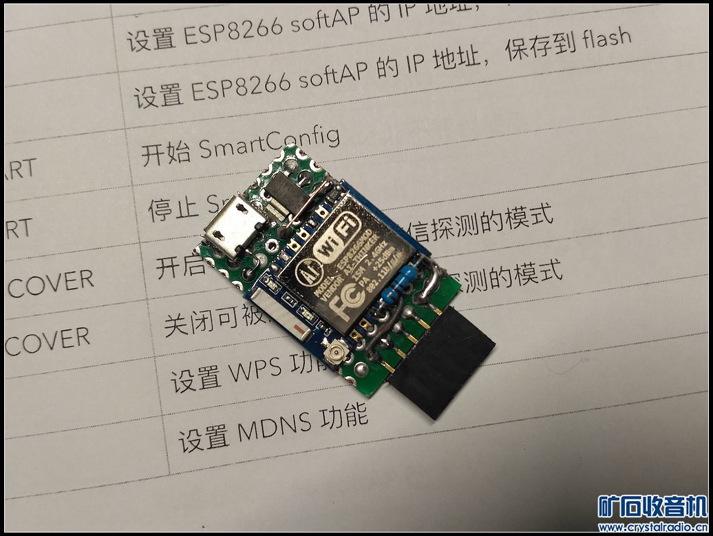

当然了,只有芯片是没法玩的,网上有和外围电路一起封装好的模块。还有基于这些模块的开发板,板载USB转串口电路,只要用MicroUSB线(安卓手机数据线)连接电脑就可以调试了。方便好用价格也不贵。
Esp8266模块
Esp8266开发板
为便于理解,我们可以把ESP8266模块看作一个可以连接WIFI的单片机。但是要玩转这片小小的板子,却没有想像中那么简单。模块的编程和51单片机有很大的区别,需要从头开始学起,没有找到系统的教程,只好从网络上多如牛毛的信息中提取所需要的知识点,用蚂蚁啃骨头的精神,一点点攻克难关,终于实现了想要的功能。在这里分享一下个人的一些不成熟经验,有兴趣的同好可以参考一下。

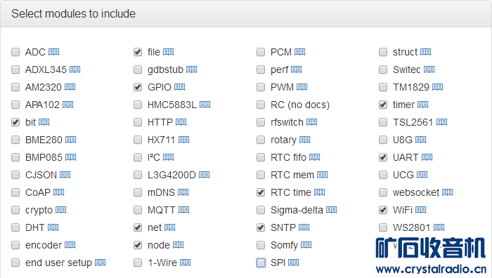

好在像作者这样的菜鸟可以在线订制固件,打开http://nodemcu-build.com/,留下自己的Email,根据自己的需要选择相应的模块和版本。等会就收到订制好的固件了。
刷入固件用的工具从这里下载https://github.com/nodemcu,按住Flash键不放,把模块接入USB,选好COM口和要刷入的固件,速度不要选的太高,可能会刷入失败,用哪个波特率自己多试几次就好。

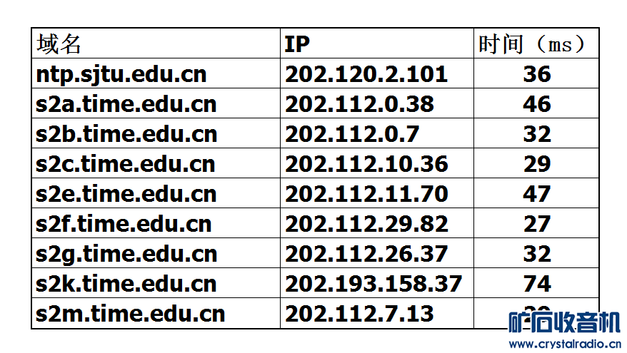

上网找到国内常用的NTP服务器,用PC端的Ping命令简单的测试了一下,结果如下。

结果显示同步成功,并返回了1970/01/01到现在的UNIX时间戳和同步服务器。SNTP每次成功同步后会自动更新ESP8266模块的实时时钟,也就是自动调用rtctime.set()函数。所以要使用sntp授时需要rtctime模块的支持,定制固件时不要落下。需要说明的是,成功同步后会自动更新MCU内部的RTC。

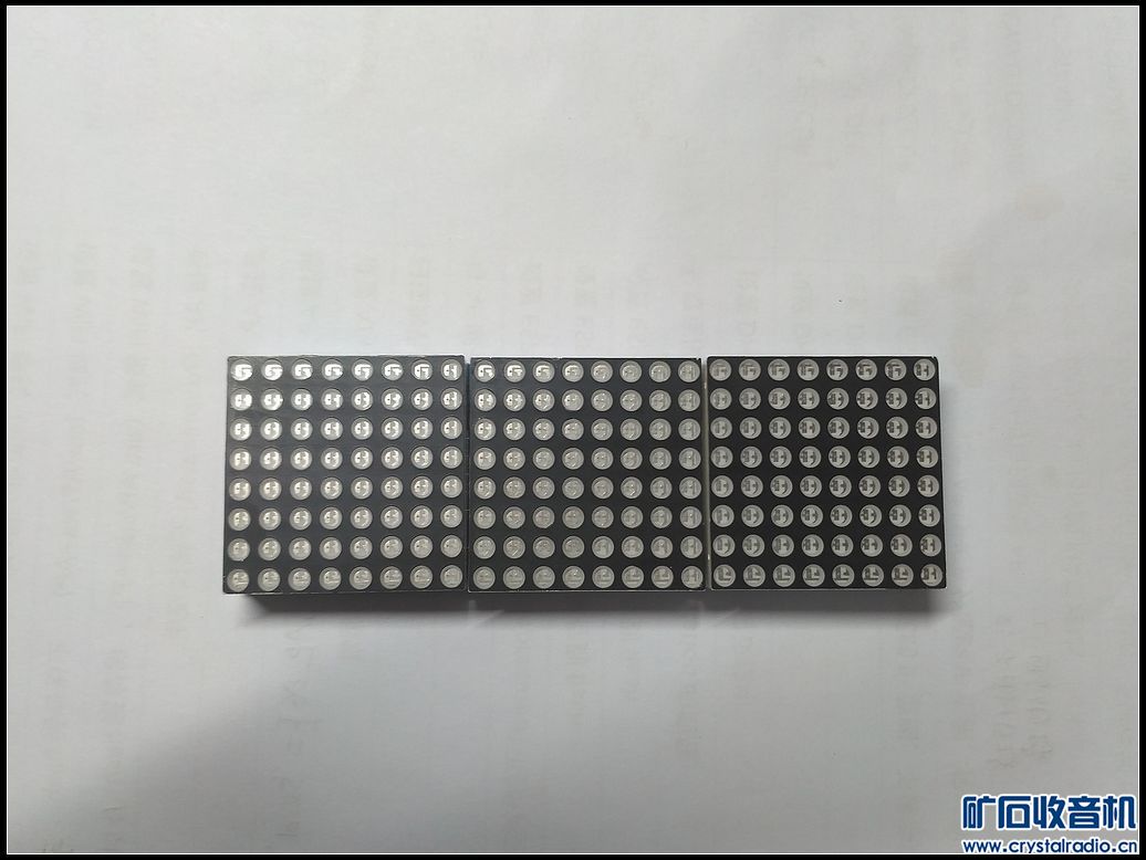

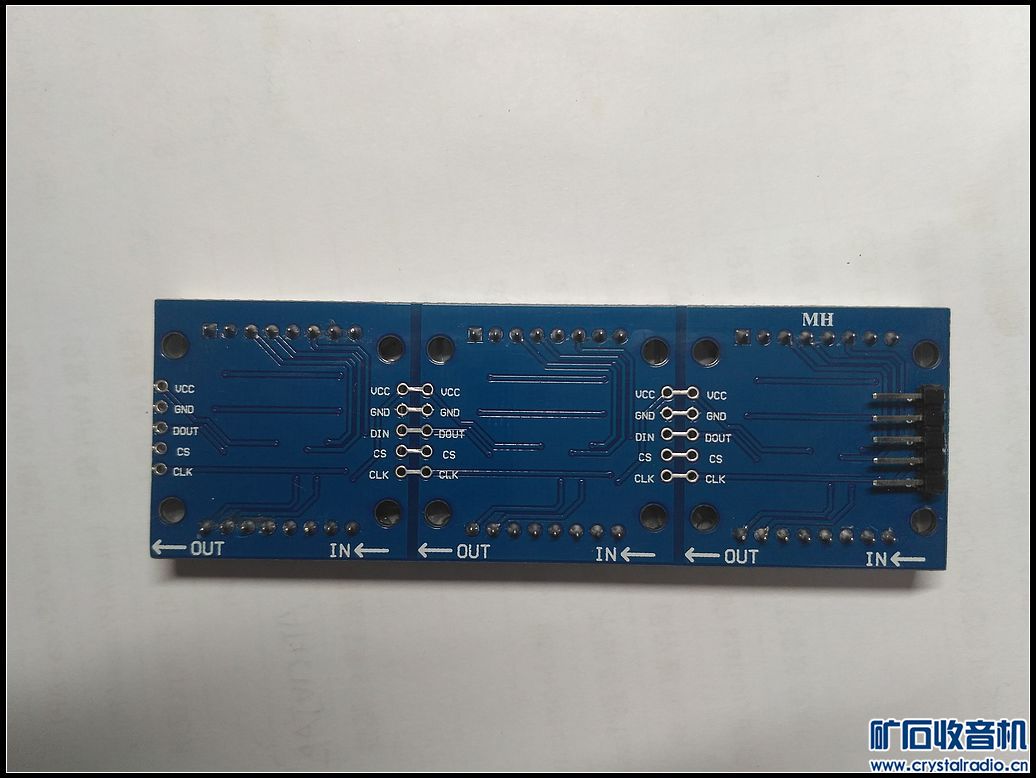

5:显示标准时间
标准时间有了,下一步的工作就是怎样显示出来的问题,总不能开着电脑用串口助手看时间吧。家里用的话1602或12864液晶字太小,远了就看不清楚;数码管做的太多,都审美疲劳了;最后决定用点阵,但是ESP8266模块的GPIO太少,不够用来直驱点阵,为解决这个问题,特地从淘宝上淘了基于MAX7219的点阵模块,4个MAX7219驱动4片8*8点阵。使用SPI串口通讯,还可以多片级联,只要用3个GPIO就能驱动若干片8*8点阵。
MAX7219简介(来自百度百科)
MAX7219是一种集成化的串行输入/输出共阴极显示驱动器,它连接微处理器与8位数字的7段数字LED显示,也可以连接64个独立的LED。其上包括一个片上的B型BCD编码器、多路扫描回路,段字驱动器,而且还有一个8*8的静态RAM用来存储每一个数据。 只有一个外部寄存器用来设置各个LED的段电流。 MAX7221与SPI™、 QSPI™以及 MICROWIRE™相兼容,同时它有限制回转电流的段驱动来减少EMI(电磁干扰)。 一个方便的四线串行接口可以联接所有通用的微处理器。 每个数据可以寻址在更新时不需要改写所有的显示。MAX7219允许用户对每一个数据选择编码或者不编码。 整个设备包含一个150μA的低功耗关闭模式,模拟和数字亮度控制,一个扫描限制寄存器允许用户显示1-8位数据,还有一个让所有LED发光的检测模式。

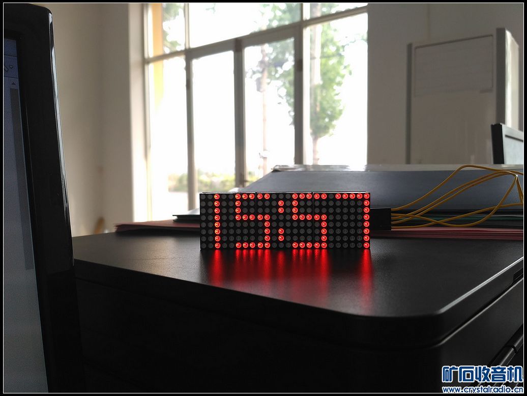

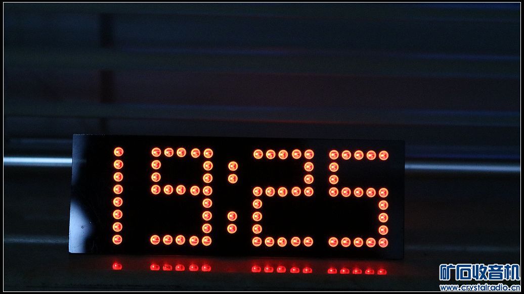

第一次玩MAX7219,由于LUA语言用的不顺手,调试起来有点麻烦。先用熟悉的51来点亮点阵,调试通过后再一点一点地移植到ESP8266。买的点阵是32*8,即使用不美观的4*8字体,时分秒也无法全部显示,更不用说标准的5*8的字体了。最后决定只用3片点阵,使用5*8字体,只显示小时和分钟,但也不够用,折衷一下:0-19时用24小时制,20-23时用12小时制。
成功点亮后的点阵,私人订制的字体,还是很漂亮的。

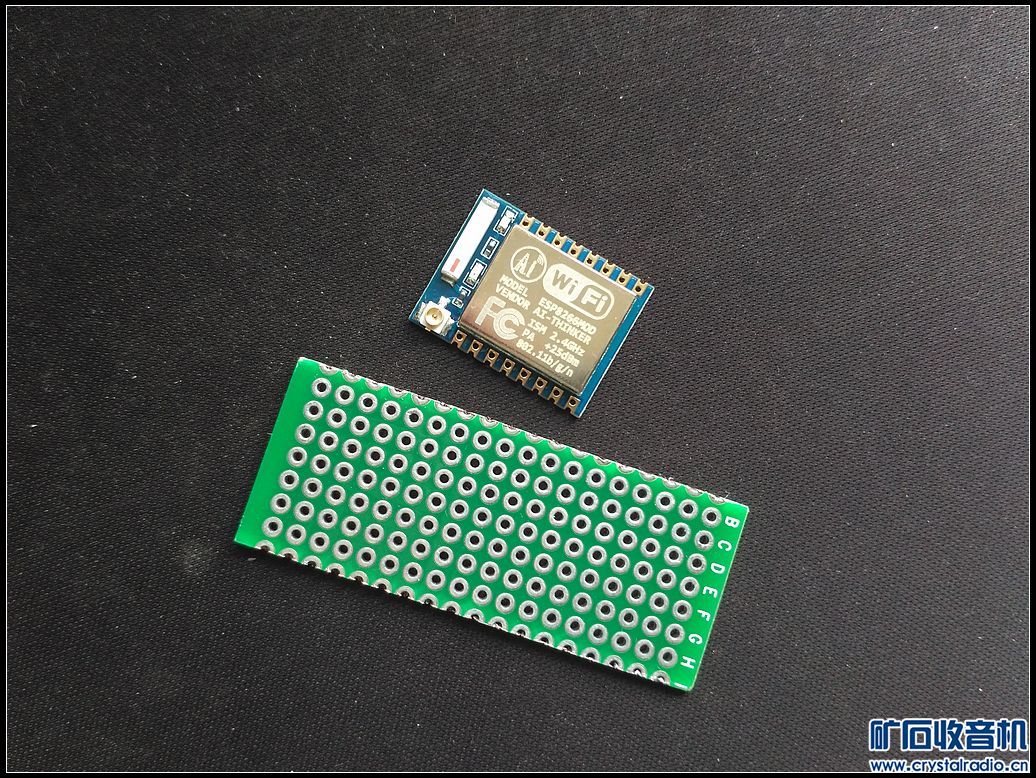

6:开始制作:

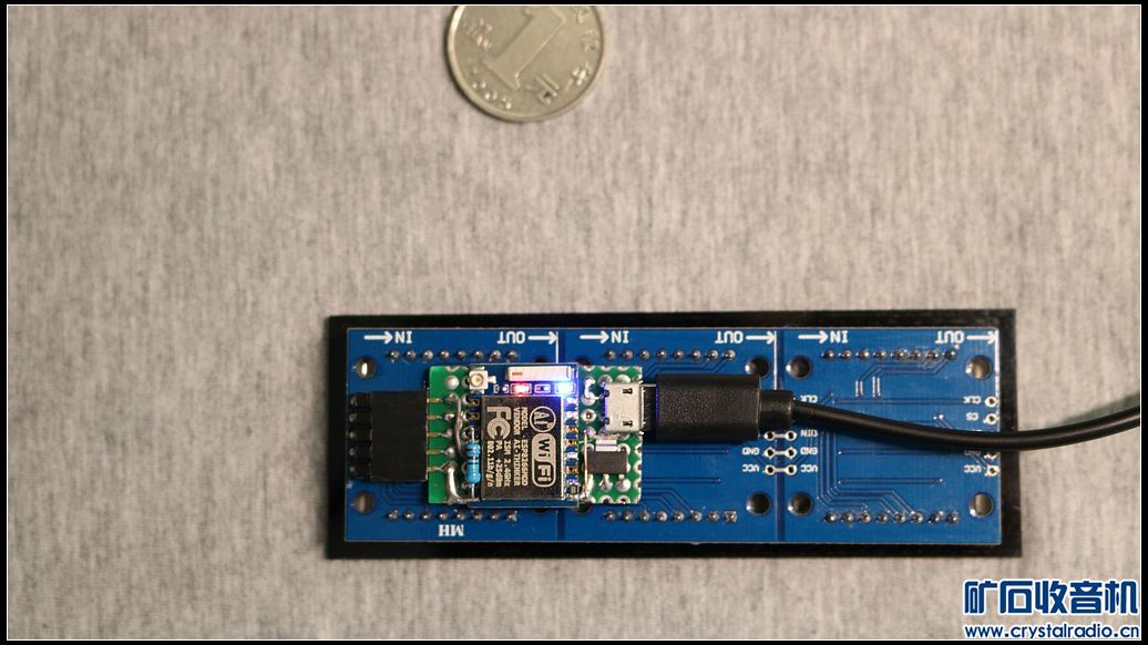

硬件很简单,就是一个ESP8266模块, 5V转3.3V的电路和几个阻容。用洞洞板很快就搞定了。

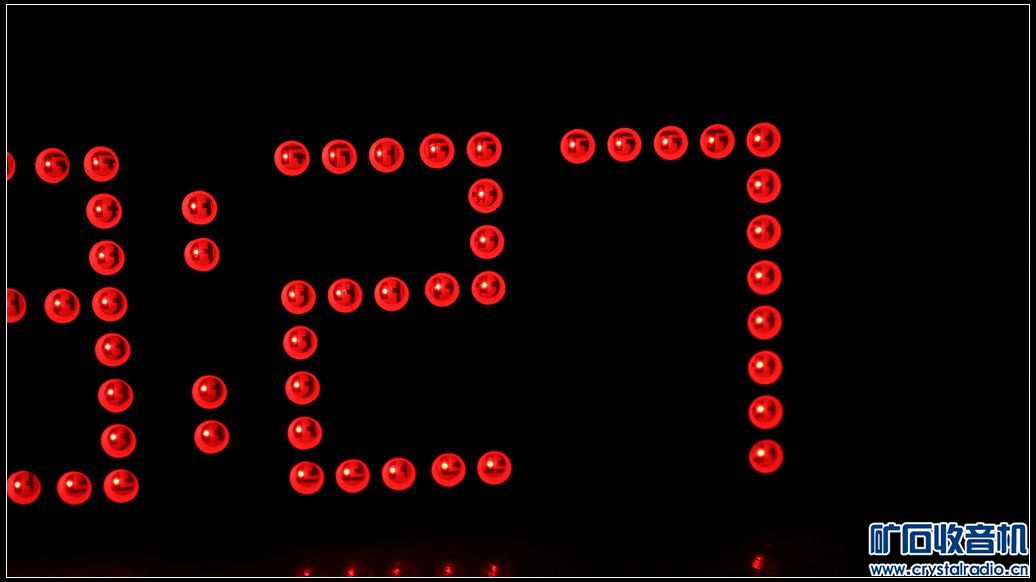

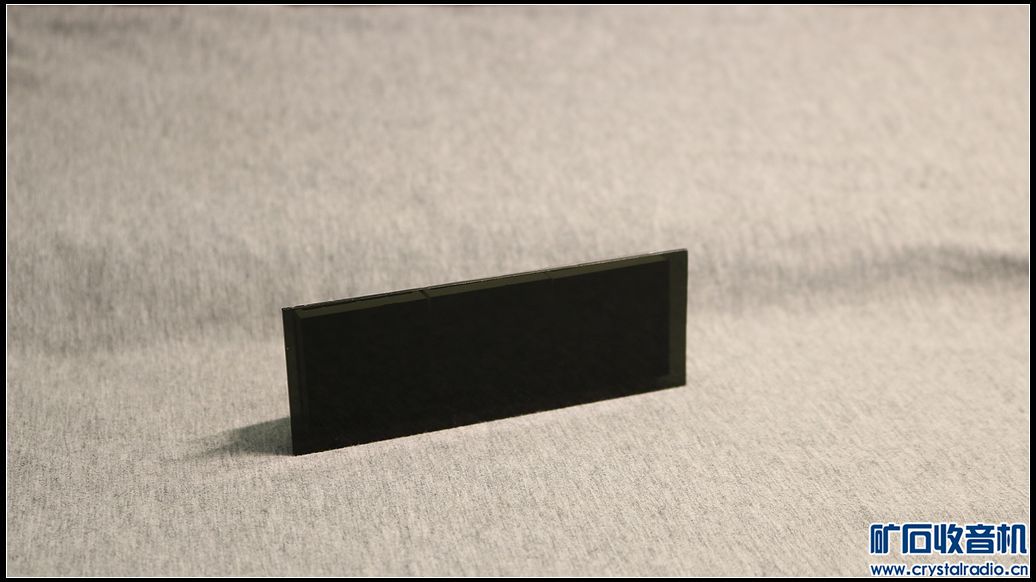

用茶色亚克力做面板,可以增强点阵的可读性。插上电源,模块尝试连接WIFI,蓝色LED亮起,成功连接后该LED熄灭,稍等就会显示当前准确的时间了。如果WIFI断线,模块会尝试自动重连,LED会指示当前的WIFI连接状态。
在每次上电后自动同步时间,然后每隔一个小时与NTP服务器同步一下。这样只要有网络,本时钟显示的时间就是准确的。
功耗也不大,白天正常亮度,不到100ma。21:30后降低亮度,避免影响睡觉。
再来几张美图
