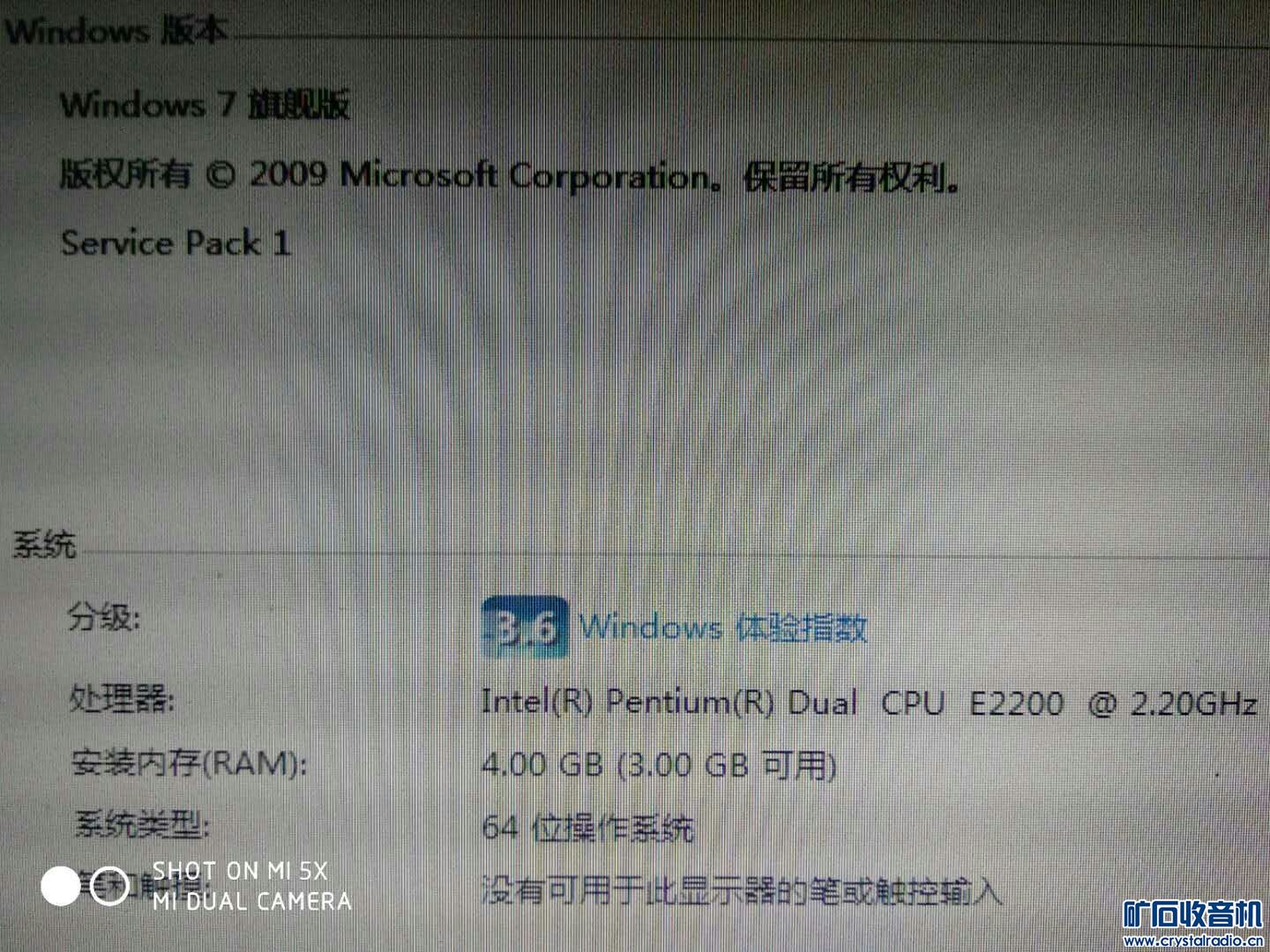

富士康sis671主板,有两条内存插槽,最高支持DDR2-4G内存。
现在插了两条DDR2-2G内存条,CMOS显示只有3G,见下图
在计算机属性中显示4G(3G可用),见下图
不知道什么原因,4G只能当3G用,可有什么办法能解决?

主板bios版本太老,加上此芯片组最大4GB的限制,扣除硬件保留内存,鬼知道到底实际显示多少

看看是不是被显卡占了,如果不是那就是兼容问题,看看内存是不是一致的,有时候双面内存和单面混插容易出这种问题

两条金士顿双面的,不过是有一些奇怪现象:
1.显卡用GT240-256M显存,内存用4G(2G+2G)机器启动不了,显示LOGO后就死机,但内存用2G或2.5G(2G+512M)就能启动。
2.显卡用GeForce 9300 se-256M显存,内存用4G(2G+2G)机器能启动。

也有可能内存不良了,有条件补焊下试试,清清内存插槽,老板子本来就容易出各种问题

除了换主板,没有解决办法。

如果装2G或2.5G内存,上独显,CMOS和计算机属性都显示实际内存2G或2.5G,很正常,可能是BIOS问题。

内存都换过试了,主板很干净也比较新,其它情况都很好,就是4G内存只能当3G用,就跟装3G内存一样。

4GB寻址的老问题,如果BIOS没得更新,那是没啥办法的,除非你能自己编译bios

很新的主板,看来最大只能装3G内存,装系统时上的是4G内存,显示内存占用率的时候分母就是3G。

主板bios升级,如果不行,两条内存拿在别的机上试试,如果还不是,再找其他内存条试试,你这个基本是硬件兼容问题。

网上查了,这个板子只支持3G内存。
