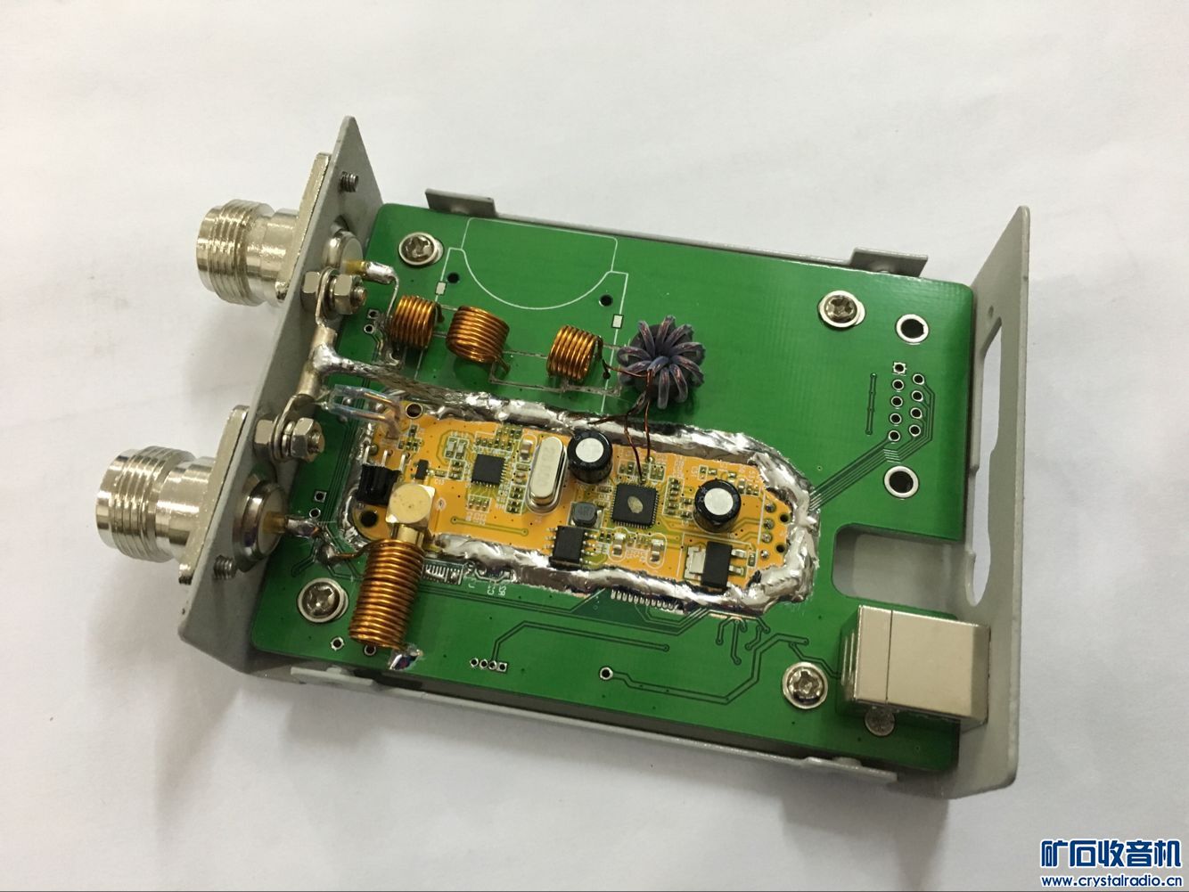

买了个RTL-SDR花好大功夫改造完却不如人意,好多频段会自激,没改前没有测不知道是原来就会自激还是改完后才会自激
稍后贴上接收15m21M业余电台通联的视频

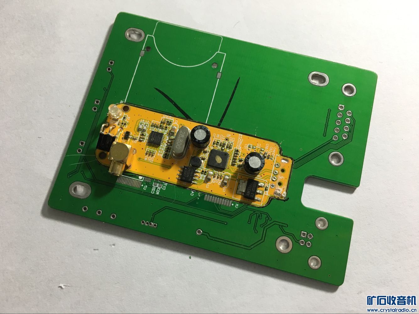

用废的PCB用来做支架,先开孔这孔不太好开,我的方法先划好线然后用0.5mm的钻头依着线打孔,打完孔用力掰中间部分自然就会分离
孔开完用修整挫刀修整
修整完把SDR板放进去,SDR板四周与正反面与支架PCB焊好
SDR的两块主芯片发热很大顺便加了散热片,芯片中间有带散片,散热方式是芯片散热片与PCB板上敷铜必须焊在一起,靠PCB板散热,但是买的SDR芯片散热片都没有与PCB板敷铜焊在一起,板上芯片散热片位置有过孔,先通过过孔用锡与芯片散热片焊好,再焊上0.15mm厚的铜箔并与支架PCB焊在一起
焊上HF的信号输入变压器与滤波线圈,输入变压器用10x6mm的NOX-100镍锌磁环,用三根直径0.1mm的漆包线绞合后穿绕9匝,其中两组线圈串联后两头接到RTL2832U的4-5脚,余下的一组线圈一端接GND一端接天线

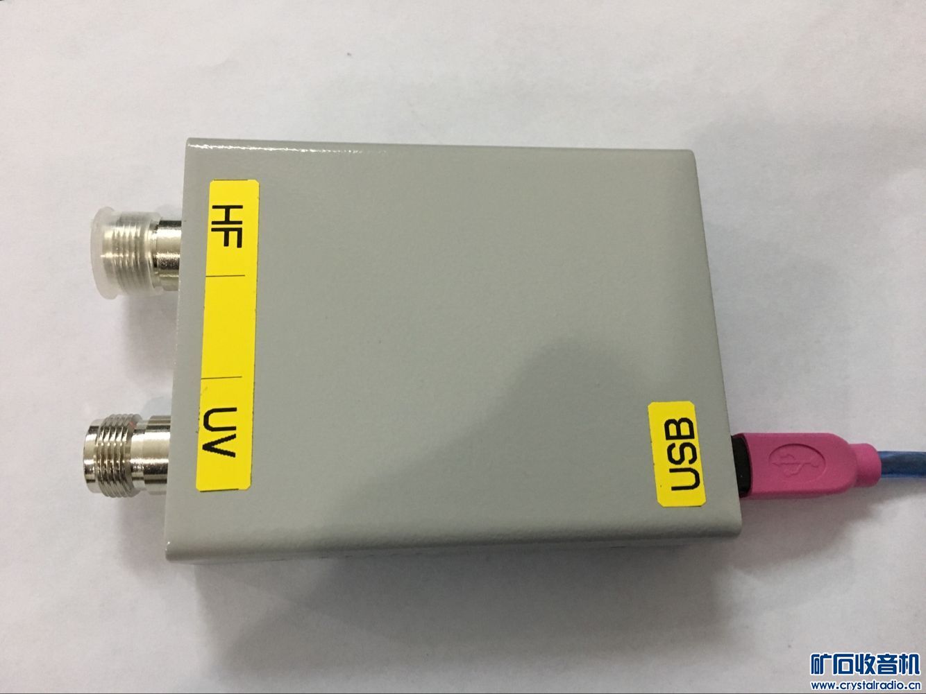

这些做完把板装到铁盒里面,接上插座改造完成
试机
后来在电脑上才发现有自激现象
