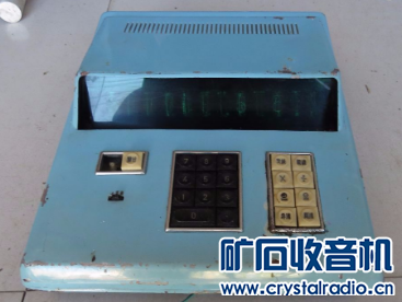

       昨日得了一台1976年产的台式电子计算器,型号:TDJJ-12-1,国营烟台无线电三厂生产,电源板缺失,哪位大神有相关资料或者电路图提供一下!
缺失电源板
缺失电源板
保存的还可以
保存的还可以

发表于 2017-11-19 16:26:07 | 显示全部楼层
那个时期的数字电路应该是PMOS的,有+15和-15电源,莹光管还有独立供电,还有低压的灯丝供电等

 楼主| 发表于 2017-11-19 08:24:39 | 显示全部楼层
试还是可以的,但是首先要知道需要几组电压?多少伏特?多大电流才行,所以要先看看资料!

这台机子使用的是辉光管,没有灯丝供电,但是不知道用的是多少伏?是不是还有其它电压呢?

辉光管启辉应该在200伏(±20伏)或更高些,若IC 是PMOS应该使用负电压作电源的。
