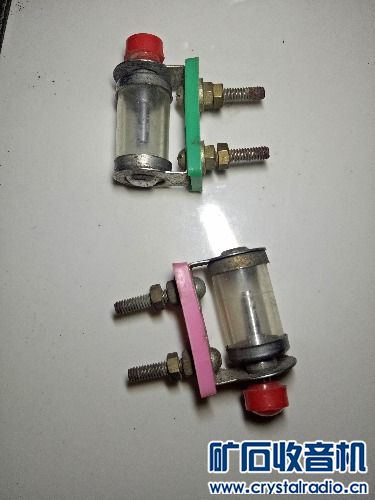

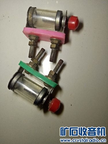

这玩意儿,回忆那个年代,不稀奇。可是我今天找出来,怎么也调整不好了!
还有人会吗?

楼主的宝贝真令人震撼:这可是50大多年啦。自60年代初“2AP1”等点接触二极管面世之后,我清晰记得基本上没有人再去买这种活动矿石了。楼主的宝贝可以“大修”:首先分解后用酒精彻底清洗,然后将矿石后面的锡纸换新【必须换,此点非常重要!】,触针用刀片刮尖,装复后再调出“灵敏点”,即可成功。如矿石老化,可到中药店买一点“自然铜”,砸碎后挑一小块代替,至此,“大修”结束!这是我小时候的亲历亲为,那时固定矿石0,28,活动的0,35元,2AP1是1,09元,二极管是当时的高大上,是有钱人玩的,省时省力,而我们是去中药店花上五分钱,买块自然铜砸碎后大伙分!虽是寒酸点,但你帮我我帮你的也是感到“其乐融融”呢。60来年过去了,当年的记忆画面,还是那么温馨,怀恋······
