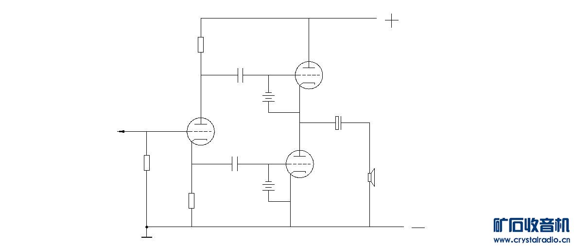

电子管做互补对称推挽肯定是行不通的。因为世上还没有一种反极性的电子管,电子都是由阴极发射向屏级。

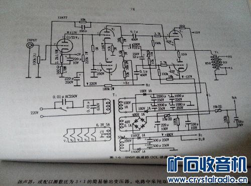

借用楼主的贴,我也请教一下前辈们,互补不行,可不可以做成不互补的,如晶体管推挽电路一样,加个倒向,只是电子管不对称推挽输出的阻抗会不会和晶体管电路一样低。我看到白版原来发的图,单端机共屏电路,阴极输出也是加了个输出变压器变换了阻抗的。平时这种电路没怎么分析过,晶体管这种电路到是常见,电子管有可能搞成不对称推挽电路去掉变压器形式也不行。下面画了一个示意图,图是OTL的,也可以搞成OCL。大家分析一下,不对的请飞砖,反正都是互相学习

朋友所说的电路,矿坛有不少,主要是用了一些低内阻的电子管,如6c33,6c19,6n5,6n13等等。
