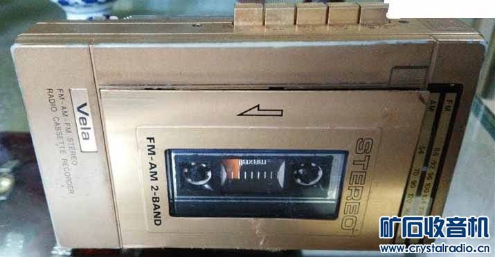

 楼主| 发表于 2017-11-23 21:06:35 | 显示全部楼层
谢谢楼上发的电路图,但我的Vela NO.92 有3片IC与这个图不一样,我的电路板上调频高放用LA1180(单列9脚),中放是LA1260(16脚),功放是AN7118(16脚),磁头左右声道用KA2224,这片与LA3220与KA2224只是 型号不同,内
部电路是一致的.这个图也很有用,我的威乐收录机外形见附件,不知是否跟你的一样,再次感谢你帖的图.
发表于 2017-11-24 12:54:54 来自手机 | 显示全部楼层
看到这个录音机,想起我的了,怎么没印象这录音机弄哪去了?
发表于 2017-11-24 12:55:30 来自手机 | 显示全部楼层
这录音机伴我有一段时光啊,

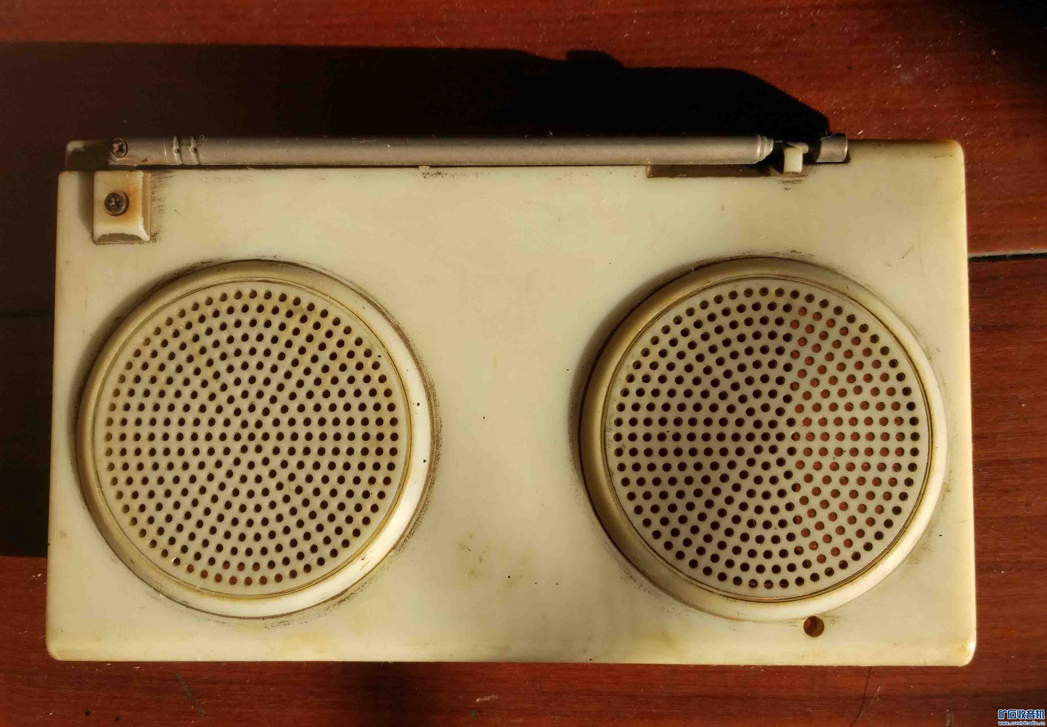

 楼主| 发表于 2017-12-31 00:02:45 | 显示全部楼层
机身后视图(金色漆已退)

 楼主| 发表于 2018-1-7 12:42:13 | 显示全部楼层
Vela NO92 后视照片
