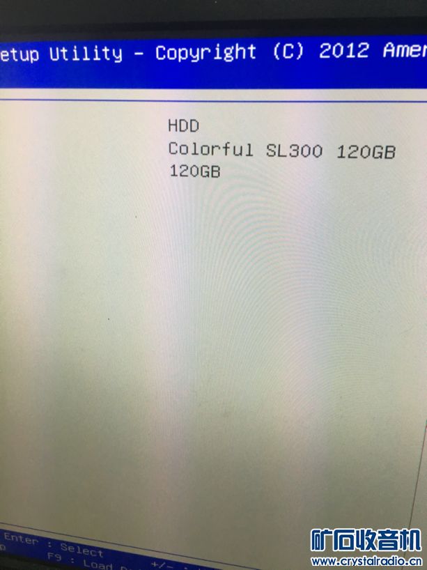

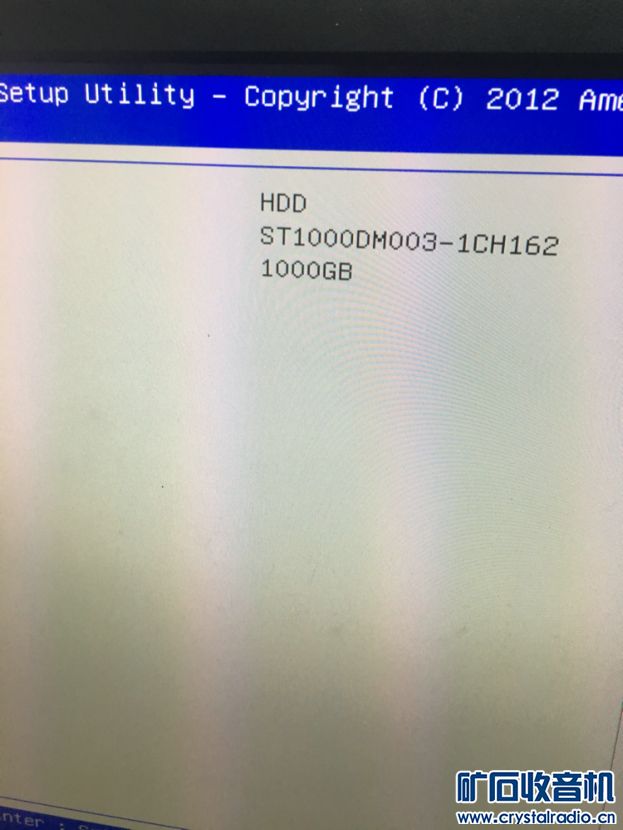

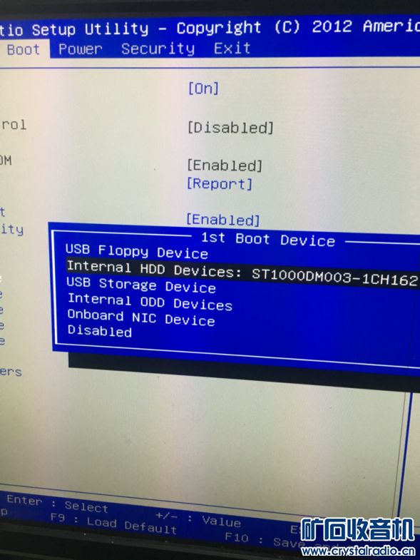

戴尔台式机,挂了两个硬盘,一个120G固态,一个1T机械盘,在BIOS设置选项里,无法选择固态盘为启动选项(里面只显示1T的机械盘)、。
单独挂固态,可以正常进操作系统,两个都挂上,在BIOS的系统参数里可以分别看到SATA1和SATA2里面分别都有硬盘(也就是这两块硬盘),机械盘进操作系统也可以正常查看到固态盘。 唯独在启动选项里只有机械盘可选择,没有固态盘可选。
求大神指点迷津

是微星的主板吧  我的也这样   在这个界面找启动项   把固态硬盘移动移到机械上面  就可以在启动项里看到固态了

主板上的硬盘线我已对换过了,情况依旧。 不过开机按F12进快捷启动选项中,倒是可以同时看到两个硬盘,选择SSD可以顺利进操作系统。
发表于 2017-11-16 22:09:31 | 显示全部楼层
boot 选项里有 hard disk drive bbs priorties 选项吗  有的话把固态移到机械上面  不是开箱移线
 楼主| 发表于 2017-11-16 22:32:56 | 显示全部楼层

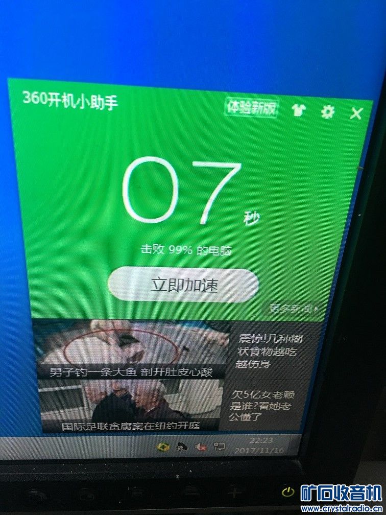

BOOT选项见一楼最后的图片。 现在已经搞定了,没有再去动线以及设置BIOS了,用比较笨的办法,网上下载了一个引导修复的小软件,自动运行后,开机出现多系统选项,并且幸运的是固态里的系统正好排在第一选项,不去管他,默认两秒钟后自动加载第一选项的操作系统,哈哈,就这样也算解决我的需求了,虽然没有从根本上去解决,不过这样也不错了,达到了预期目的。
话说固态就是爽呀,开机7秒进桌面,

应该把hdd device里面的设置ssd设置在1tb的前面,主板只支持一个硬盘的引导。就好像电脑插了两个自带pe的优盘,且模式都为usb hdd的适合,也得设置前后顺序。

开了AHCI吧
 楼主| 发表于 2017-11-18 22:04:41 | 显示全部楼层
是的,为了提高固态的性能,这个是有打开。
发表于 2017-11-18 22:06:12 | 显示全部楼层
关了试试,我有个主板开ahci就这问题
