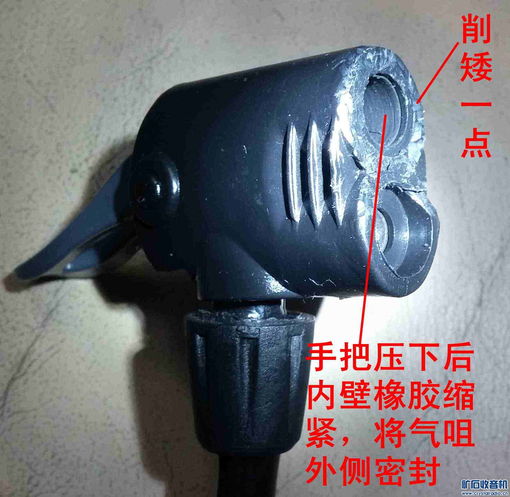

大约4年前装的净水机,今夏以来一直出水很小,严重时每次只能放出半杯水,然后就是边制水边接水,很慢,家人意见很大,一直说要换个机器。我想,不修就换不是矿坛风格。会不会是皮囊橡胶老化失去弹性?或者是高压阀阈值降低造成停机制水量不够?或者买个新罐。于是百度,有人说是皮囊漏气,到汽车店充充气就行,还有的具体说充气到0.04MPa的,(即0.4公斤/平方厘米),觉得很有道理。于是乎带着水罐转了周边的3处车店,都是气嘴不合适,打不进去。无奈回家找淘宝,问了几个买气筒的客服小姐都说不行或者不知道,白痴。最后百度这个模样的气嘴结构,终于搞明白。买个最便宜还包邮的气筒,收到后使用打不进气去,分析是压力罐的气嘴短了,于是又把打气筒气嘴的高度尽可能削矮一些,最后终于可以打气。打气时罐子的出水口要敞开,一直打到没有水流出来,再继续打,压力升高,感觉稍微打不动就可以了,压力肯定超过0.04MPa,压力太高皮囊会破吧?
     水罐原样安装后,出水量大增,修理前出半杯水,修理后出了一脸盆又加半脸盘水。看图:

我咨询过净水机卖家,说压力是0.6KPa,如果没有压力表,就打的不出水了就停止就行了,我家这个我也补过气

其实就是美式气门嘴 任何一个打气嘴都能接受,
