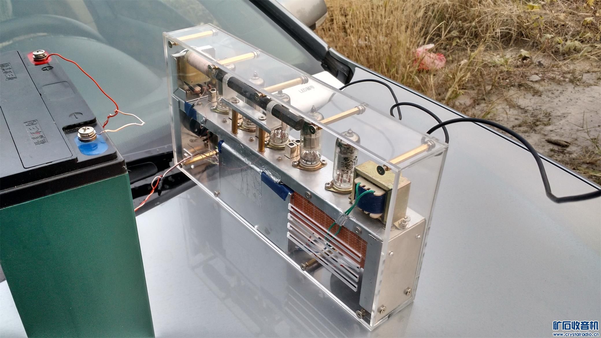

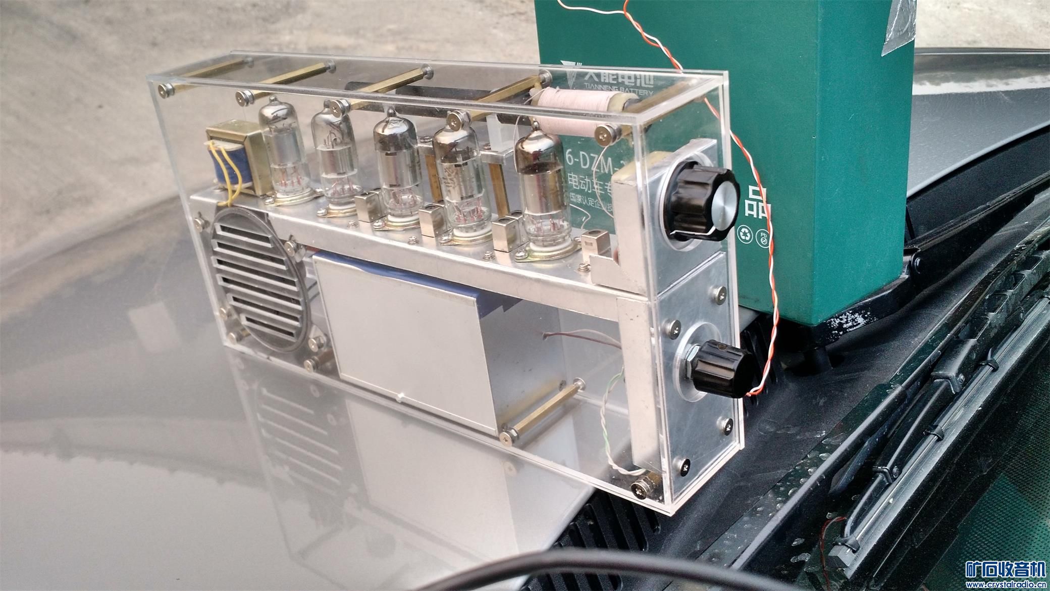

前些天我制成了第二代五灯二级中放便携式收音机,在上周末我对收音机进行了统调,并进行了室内接收实验。在实验过程中为了追求极限灵敏度,收音机音量电位器一直开在最大状态,接收本地电台的时候有些失真,因为已经超过了2P2的最大输出功率,手机录像的自动音量控制反映不出收音机的实际音量,实际上是非常响亮的。其中我也关小音量电位器接收本地台以测试音质。这台收音机的检波采用了分压式二级滤波,能够最大程度降低检波失真,并且在音频放大方面,自己绕制了输出变压器,并对变压器数据根据电子管的特性进行了精确的计算。选取了合适的负载阻抗,以保证总失真系数最低,变压器是2夹1绕法。采用77毫米0.5W内磁式扬声器。可以从视频中看到收音机灵敏度相当高,能接收几十个电台,音质优美,信噪比高,动态范围大,从距离1.5KM的本地电台到上千公里的远地电台,中放均能正常工作。这台收音机还没有最终完工,我准备买一个长点的铝合金屏蔽盒把逆变甲乙电源和12V镍氢电池组都装进盒子里,组成电源模块放入收音机,盒子的高度熊现在的66毫米降低到60毫米以下,以给收音机下方腾出空间安装下屏蔽盖板,把高频部分用铝板盖住,防止外界干扰窜入。同时增加与管座接线的距离减少分布电容的影响进一步增加灵敏度。下面给出室内接收实验视频连接。

是一台机器不是一个视频,那个是出去外边拍摄的,还没最后调试好,这个是统调完成以后在室内拍摄的。显然这个灵敏度高多了。

台式应该是电源问题,目测电子管收音机做好轻易超过晶体管收音机是没有问题的,台式的主要是等效灵敏度低了,在无干扰的情况下,电子管理应比晶体管好的多。我这个就是个简易160毫米天线,有时间换成四分段200毫米天线,灵敏度还能增加四分贝,而且这是信噪比的提升!

改成2段放在磁棒两端就很好了,四段的Q值可能还不如2段,祝成功!

四段不等分,两段绕在一个骨架上,磁棒长度200毫米比140毫米增益高2分贝,分段与不分段又差两分贝,四分段比单段高两分贝,差不少呢。做到最后实在懒得弄天线了。电源下一步向模块化方向靠拢,直接做到铝屏蔽盒里边。手头有现成的四分段天线没装上。

这次专门买的硅钢片,骨架和马蹄夹做的,好的硅钢片初级电感量大多了,轻而易举超过20H,低频下限约为90赫兹。

变压器根据2P2特性图表计算的,15K负载阻抗时取得最小失真和最大输出,硅钢片用Z11,0.35毫米厚度,舌宽10毫米,叠厚15毫米。效率取0.85,初级负载阻抗15K,次级8欧,那么合算后次级取88匝,变比约40,初级3520匝,2夹1绕法,每5片一组对插。电感量约25H,合算失真系数1.1,加入负反馈以后低频下限约为90赫兹。
