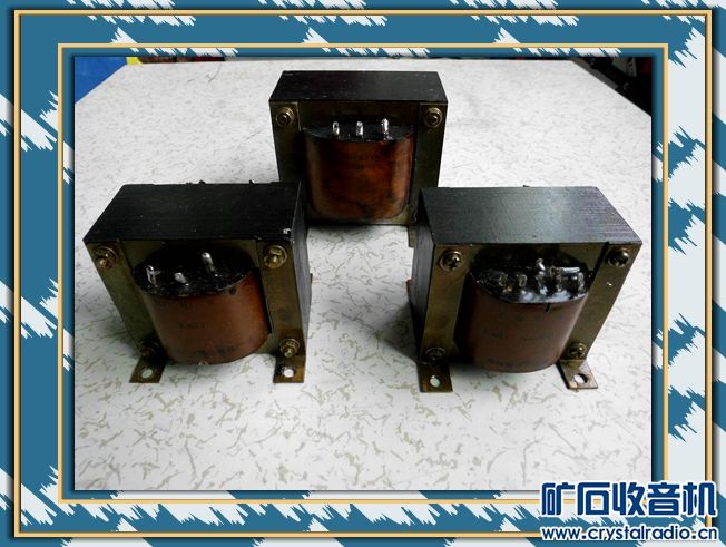

       如图2    电源 变压器长96mm厚50mm高80mm  输出变压器长78mm厚40mm高68mm。在面板布局上要加上屏蔽罩子的尺寸

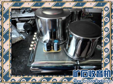

       如图3   机壳用沙发底脚来拼装一起组成主体,取材容易。

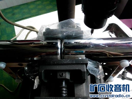

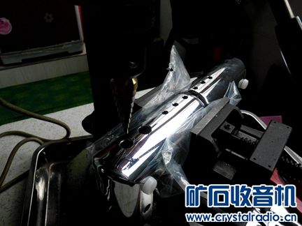

       如图4 --9  加工机箱
            电源插座采用卡口式的

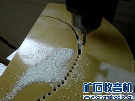

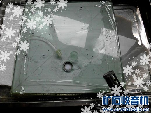

      如图11--14  裁一块10mm玻璃做上面板,加工打孔
       如图15 --17 按照机箱面上尺寸同样裁一块6mm合金铝板,按照玻璃面板孔位打孔

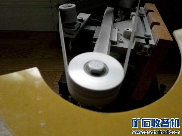

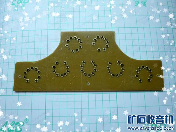

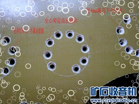

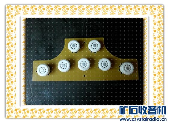

        如图18--26    根椐管脚排例尺寸,制做一块固定管脚衬板

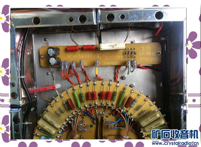

         如图27--39    管脚衬板位置固定好后,定位元 件板制做,为了焊接和调试方便,元 件板设计成弧形,
         如图40--47       接下来是主体变压器装配。由如变压器成三角布局,自然面板上有空缺位置形成,影响外观视觉,为了补缺,把滤波电容移上来
          如图48--64  电源主板元件焊接及布线装配
             主电源进线到开关穿铁管连接

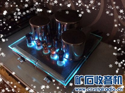

       以上是全部制做过程完毕。谢谢观看。下面是成品显摆及试机状况

bg4 发表于 2017-11-16 15:05
很漂亮,能否再提供一些调试过程资料。
本机没有太高的要求。只要装机连线无误,基本上不需要调试。测试各极电压正常即可,参考数据6P1阳极300V,6N1倒相阳极上210V下205V,3、8脚102V。其它参数因装机而定。另外通电试机,若产生低频叫声,是负反馈相位接错所致,应将一声道 P1、SG1与P2、SG2四条线对调就可。
