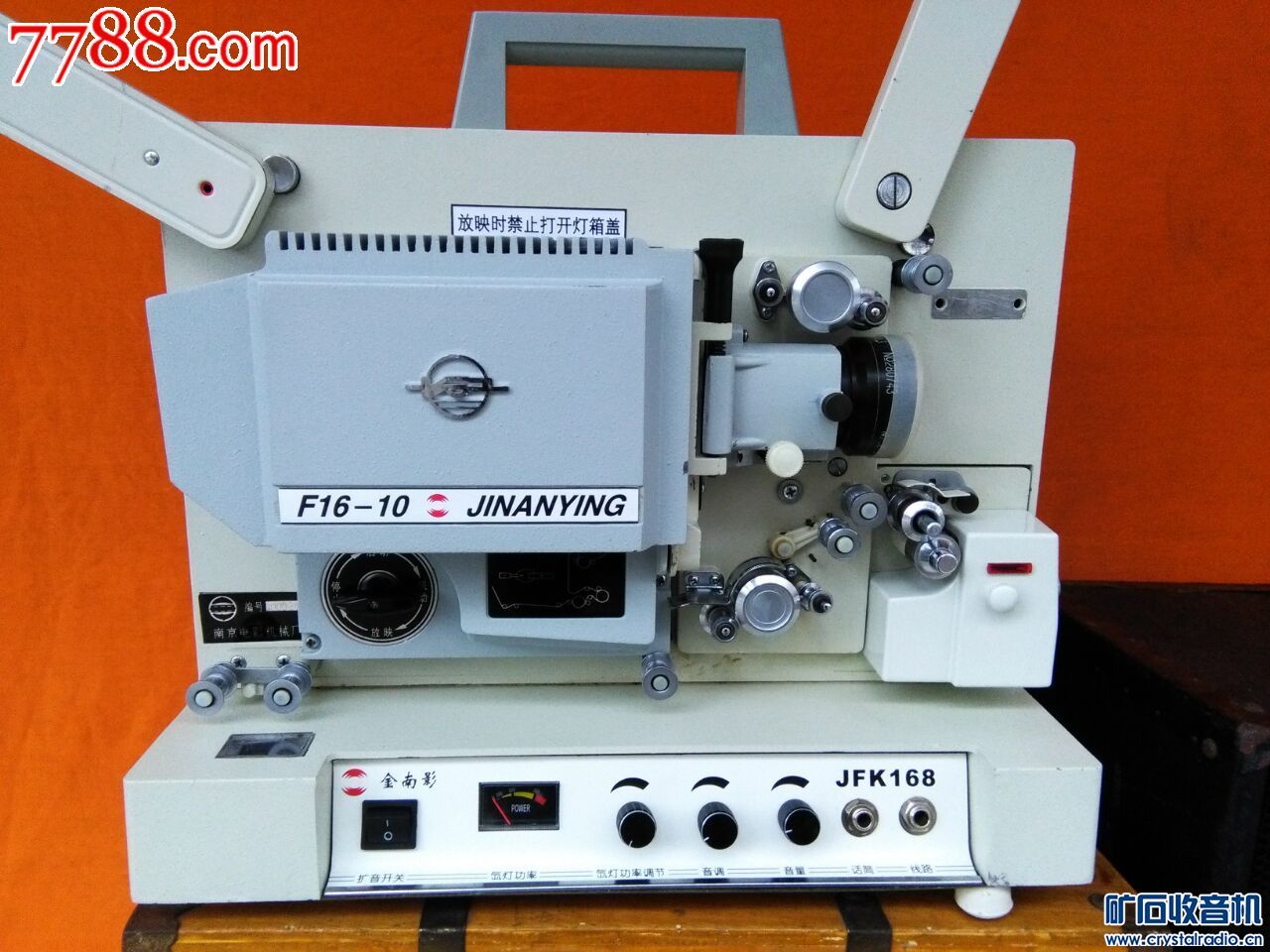

求长江F16-10金南影350W氙灯一体电影放映机电路图,现在机器无法启动氙灯不亮。

发表于 2017-11-15 22:24:11 来自手机 | 显示全部楼层
先检查下机器的电源,还有连接线,保险,闪灯应该有触发器,,这些都看看再说。。
发表于 2017-11-16 18:08:45 | 显示全部楼层
照电路自己绘制出来
发表于 2017-11-16 19:58:39 | 显示全部楼层
先查氙灯主电压。再查辅助150v电压。
发表于 2017-11-17 17:12:32 | 显示全部楼层
不启动要先看触发盒输出有没有电压,还有那个表的指示灯亮不亮,才能判断哪里的故障。
发表于 2017-11-17 17:13:39 | 显示全部楼层
不过一般都是场效应管坏的居多,在板子上测量下
 楼主| 发表于 2017-11-18 10:02:38 来自手机 | 显示全部楼层
现在的指示灯亮,三端稳压7818正常,保险管正常,是不是sg3525坏了
发表于 2017-11-20 06:19:50 来自手机 | 显示全部楼层
拆下来用万能表测一下,,,,
发表于 2017-11-28 14:52:15 | 显示全部楼层
3525一般不会坏的,就是那两个靠近L散热器的场管460爱坏,管子坏了保险也不坏的。
发表于 2017-11-28 14:57:16 | 显示全部楼层
开机触发灯时听有高压有跳火的使用没?没有就是触发电路坏了。
