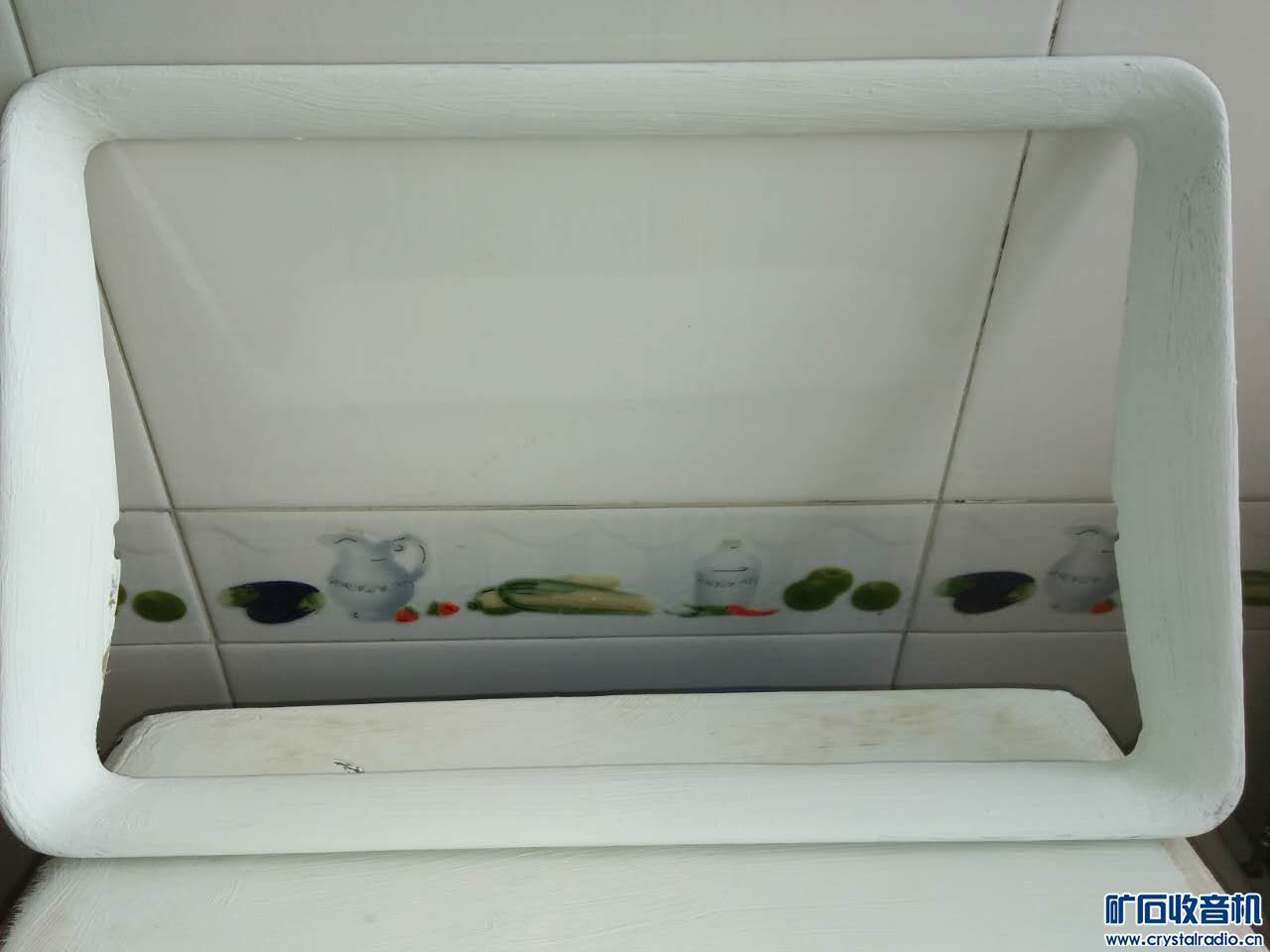

 楼主| 发表于 2017-11-17 21:07:38 | 显示全部楼层
请教前辈们,这个边框的原色是哪种白?
发表于 2017-11-17 21:17:08 | 显示全部楼层
象牙白  白色略带微黄的那种。
建议用丙烯广告色上色  再罩一层清漆即可。
 楼主| 发表于 2017-11-17 21:27:59 | 显示全部楼层
谢谢您的回复,我先在边框上上了一层纯白色底漆,条件所限,我先考虑象牙白或者乳白色自喷漆吧

机芯已经打理完毕,通电正常哈哈,可以放心了,只是放在单位忘记了拍照。现在剩下的是内外装修的事了,机壳少左侧一面,右侧和上盖上残存有原漆,只是剩得有些少,上盖靠前脸中间的位置有裂痕,我认为修旧如旧最好,但要看修之前旧到什么程度,,小刻刀加砂纸手工进行中
