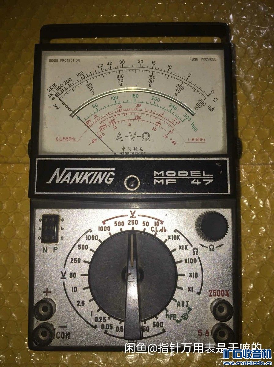

77年铆钉版的NANKING MF47 国内最早的MF47之一

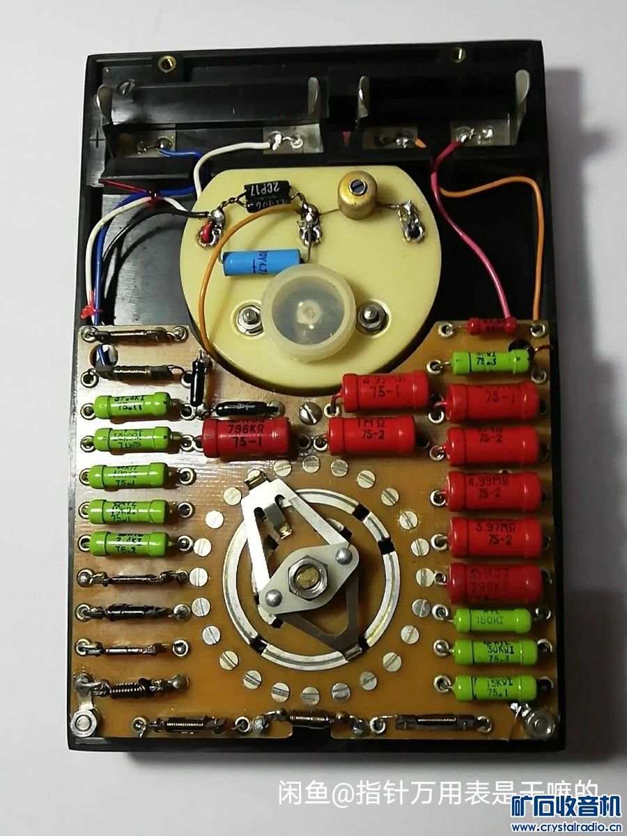

为什么老MF47比较受玩家收藏呢?我猜想应该是这样的:其它老表很多只注重外表,内部做工则比较随意,所以很多老表内部看起来都比较凌乱,毫无美感,当然少数极老的表除外。而MF47在设计之初似乎就考虑到了这一点,知道人们都有拆表看内部做工的习惯,所以设计时把电阻全部面向观众,从上面可以看到每一个电阻的阻值,而且排列得非常整齐,为了使每个电阻平行排列,对部分电阻的脚进行了折弯处理。(大方向上领导是这么要求的,但一些员工不是那么细心去做,所以有些表看起来就不是太整齐)。在色调上采用了红配绿的组合,有种鲜花配绿叶的感觉,尽量用大电阻,这样看起来就非常抢眼,让人看了有种心情愉悦的感觉。可以这么说,MF47是一款为了迎合人们拆表看内部的习惯而生,这也是为什么很多人都喜欢老MF47的原因。另一个原因是表厂走的是退化路线,只有少数80年的及以前的表达到了这种观赏要求,后面的表内部看起来就越来越不舒服了,也正是这个原因,这几年的表就显得更为珍贵了。从实用角度来看,这种表大小正好,档位齐全,刻度盘大,读数方便,(其它老表不是体积大,就是档位不齐,要么就是读数困难,或者操作繁琐,或者电池难配等等),这也是它受欢迎的另一个原因。以上仅是我个人的观点,欢迎大家吐槽。

老47表很明显的优点:焊架、镀银开关、电阻功率余量大且排列整齐、一只开关档位设置合理、早期表也有了保险丝及表头限压双重保护、无静电之忧的玻璃面罩、主流的20K欧/V电压灵敏度及较低的0.3V电流档满度压降、适中的体积并有视差消除...........
认为也存在的不足:外壳相对单薄了些、欧姆调零不是更可靠耐用的线绕电位器、电阻档8.5K补偿可调电阻仅是搭焊在焊架内侧且没有调整孔、表头等无防尘密封、略小非主流的表笔座孔、敞开的夹口式保险丝座易氧化松动也无高压防护罩(交直流1KV档、空气湿度大时有点担心).......
但无疑早期这型表是设计、生产较成功的一款,与同样经典的500型相比各有千秋,两者的拥有量就是证明。

曾经有一块MF47和一块MF30,最喜欢的就是那个反光镜,使得看读数很准,不过不知道内部是不是铆钉的焊点。
