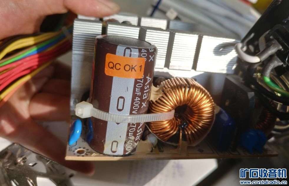

偶然淘到一个SFX小电源,,卖家说是550W但是也没有铭牌,麻烦大家帮忙看下额定功率能达到多少 QQ截图20171115151412.jpg QQ截图20171115151455.jpg
从470微法/400V滤波电容、滤波电感、双铝散热器和开关变压器来看应该在400-500W左右。
发表于 2017-11-15 17:56:17 来自手机 | 显示全部楼层
查查开关管数据,是多大电流的,在测下输出电压,自己算算

发表于 2017-11-17 11:06:59 | 显示全部楼层
做工好。功率也要看输出线接口
发表于 2017-11-17 16:53:20 | 显示全部楼层
有个大概近似的说法,功率看滤波电容容量,比看开关管参数的误差小些。
同样参数的开关管,电源功率可能相差一倍。而电容则差不多,设计时不会把“”高一级“”容量的电容用在小电源上。
470UF的电容,功率最大在400-500W之间吧。

发表于 2017-12-5 11:03:36 | 显示全部楼层
卖家说瞬间功率,实际功率350左右
发表于 2017-12-5 16:15:47 | 显示全部楼层
主电容是多少的?怎么看着是270uf?应该在300w左右,再高的话保持时间几乎不可能合格
