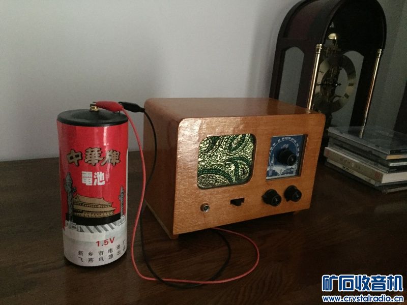

直流3管收音机甲电池用1号、5号电池很快就力不从心了,声音发飘,底气不足。改用R40甲电池,放心多了

1.25V充电电池不可以么?

用一号电池的话,最好多个并联,我的五灯机就用了6个一号电池并联。

我觉得玩电池机就冲着小巧去的,旅行时带上它,方便。我是尽量让电子管机器小一些,如果甲电乙电体积太大了,还不如玩交流机

我玩直流机,是因为我这的市电没法听中波,而又想听电子管的声音,就只能这样了。

此机內的乙电是用什么方法升压的?

6节9伏层叠电池串联打了个包,感觉乙电不是特别费电,甲电容易亏,为此断掉了指示小灯泡。

手头有普通的碱性电池就用上了,主要没有充电器,有什么就用什么了

不知是喇叭小还是输出变压器匹配(220V变6V电源变压器)问题,声音不是很好听,很闷。不过深夜里听声音倒是很干净。
