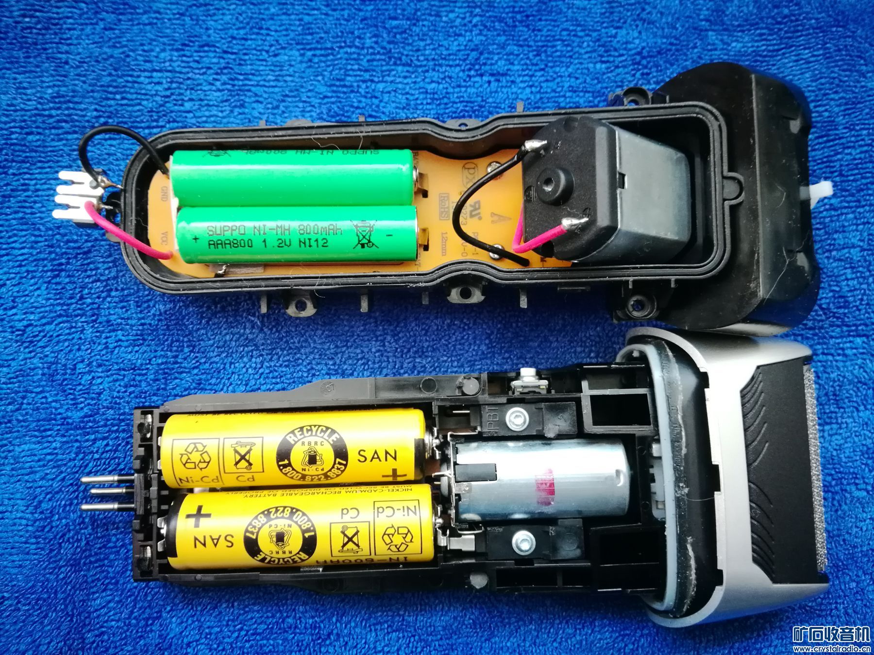

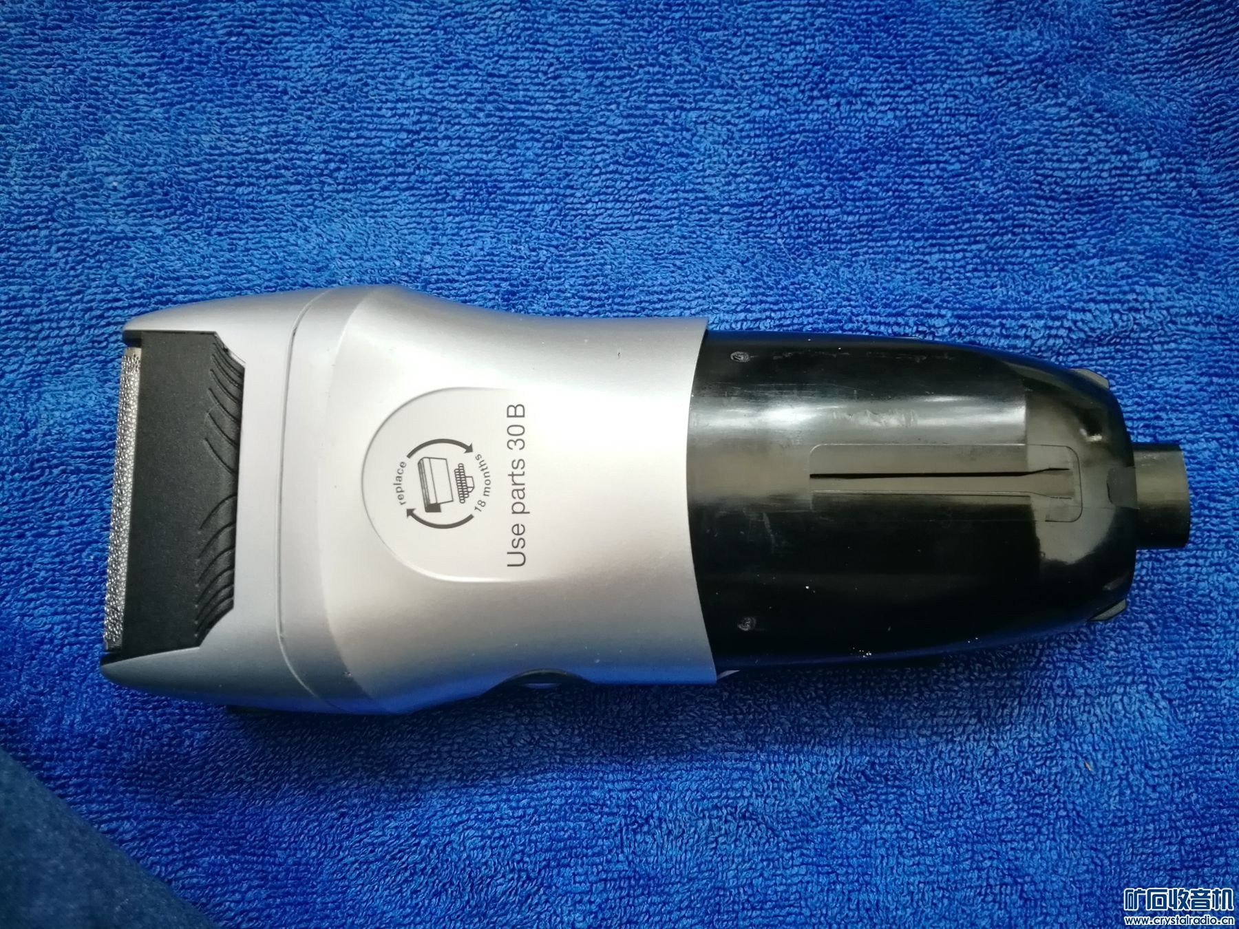

     收自本论坛的一只博朗3系列340电动剃须刀,不知道是不是电池时间长了老化还是什么原因,充满电第二天就没电了,或者插上充电器才能用,判断剃须刀原装的电池不行了,于是就想到能不能自己更换电池---

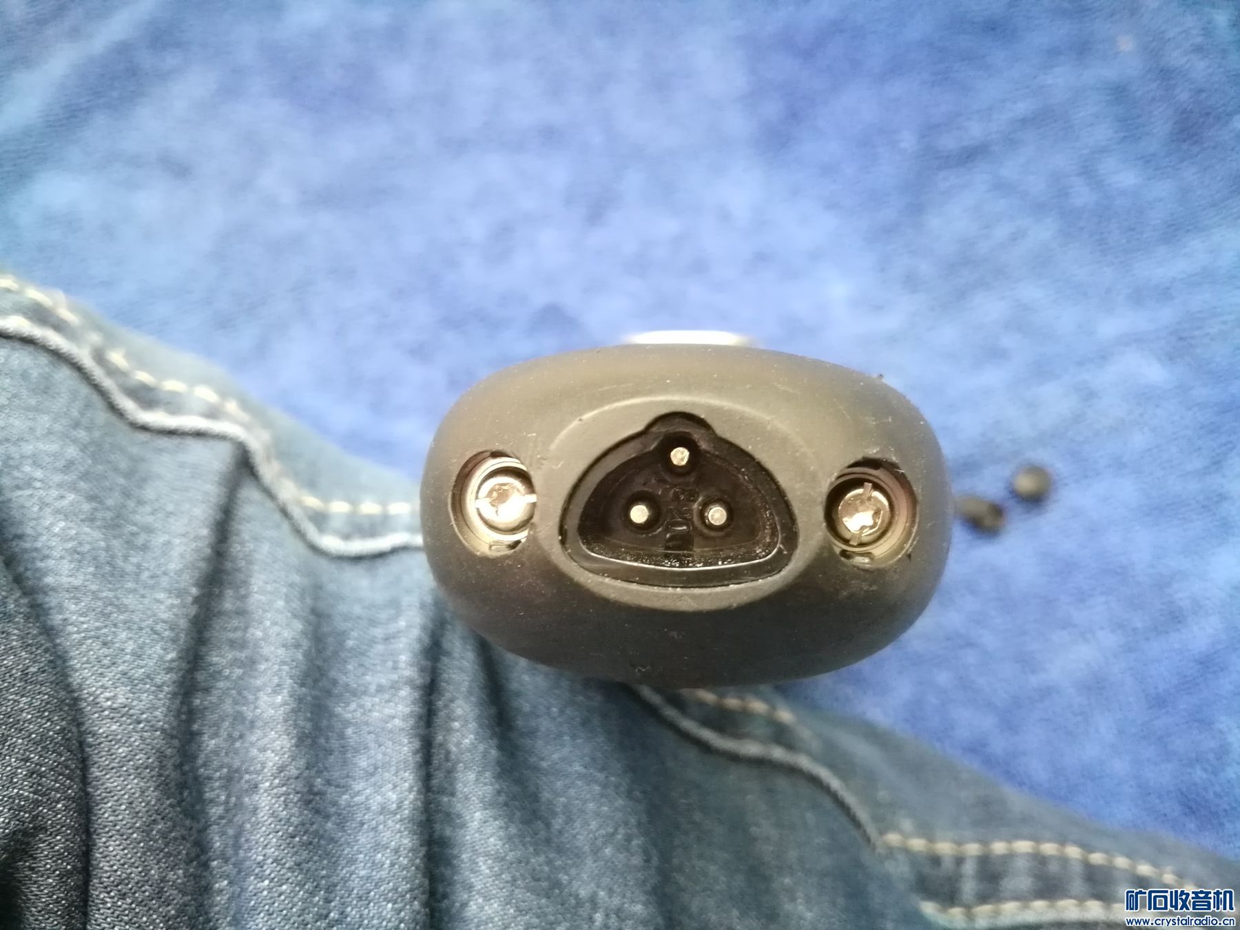

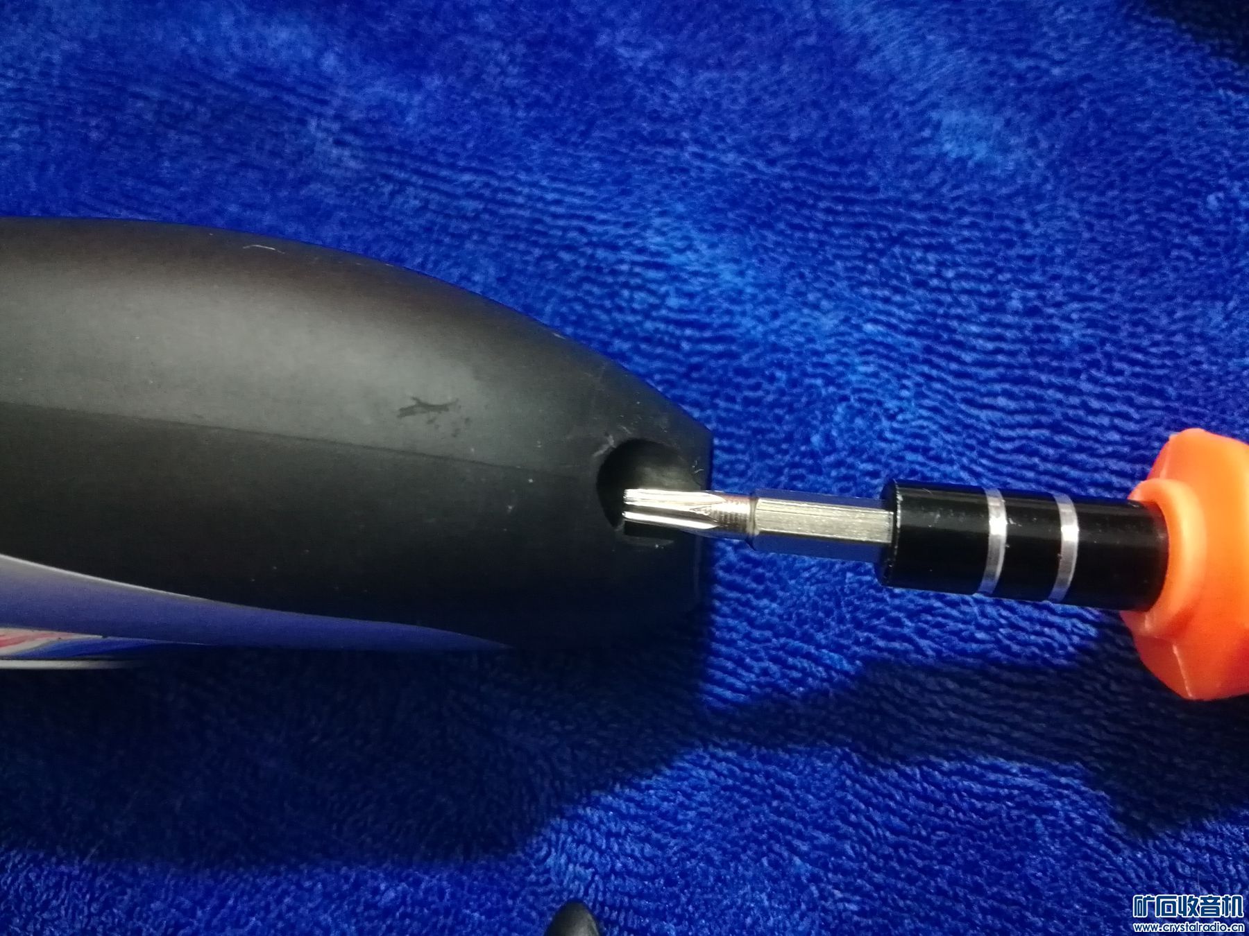

     首先拆掉充电端口两边密封的胶塞,拆卸掉两条螺丝---

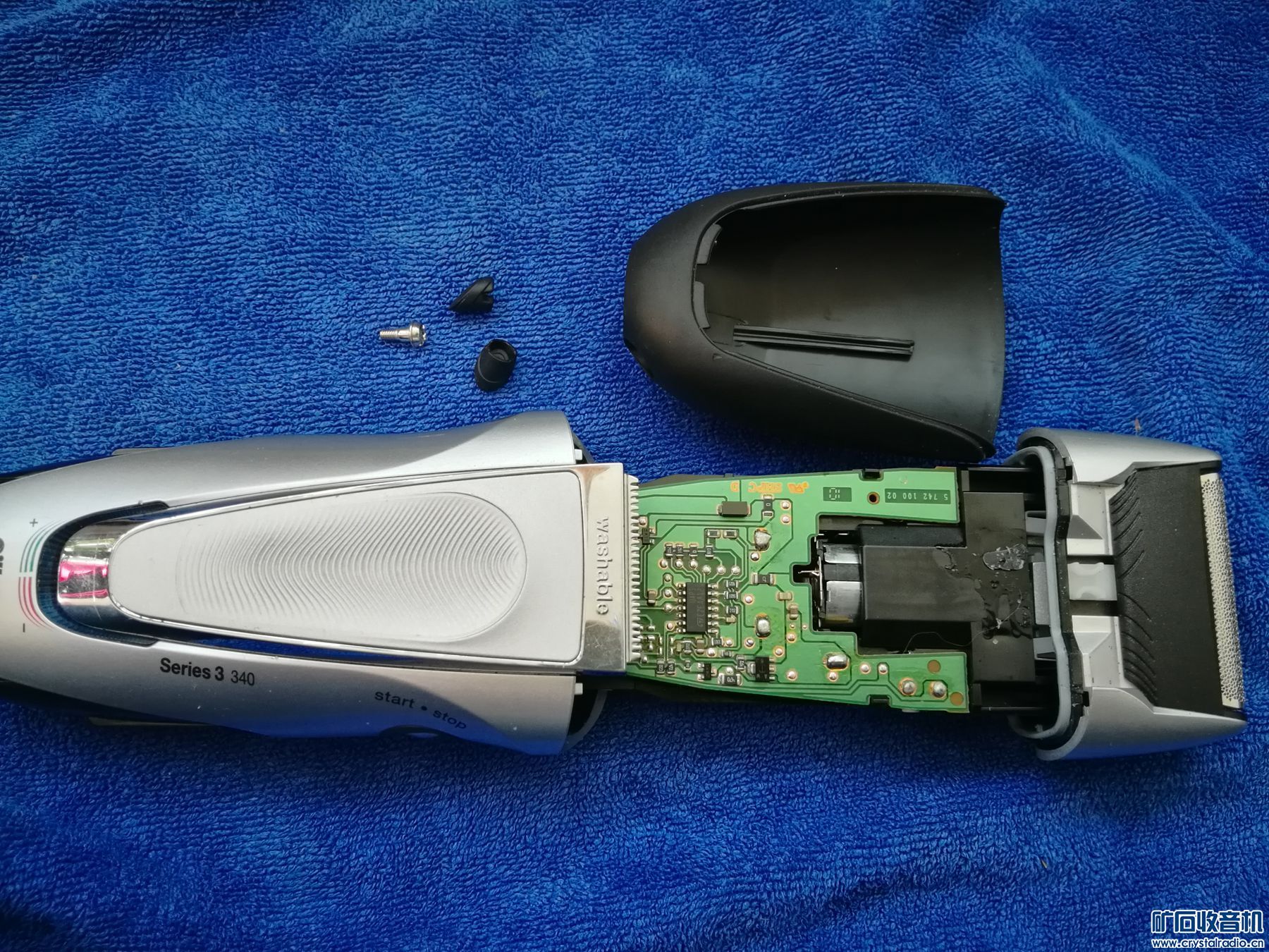

     拔掉剃须刀下面黑色的外壳---
     再用力捏住刀头两边部分用力拔出机芯部分---

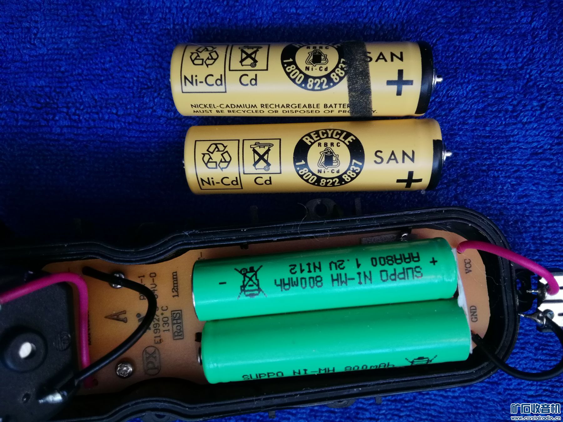

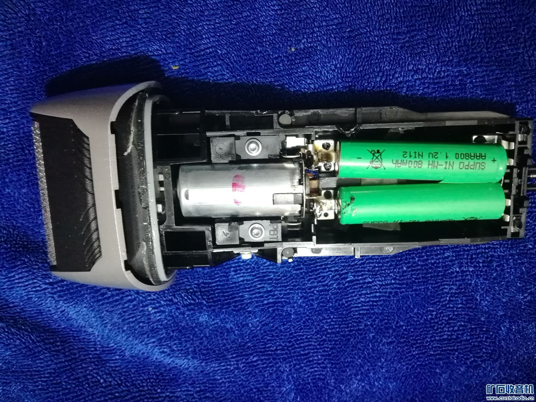

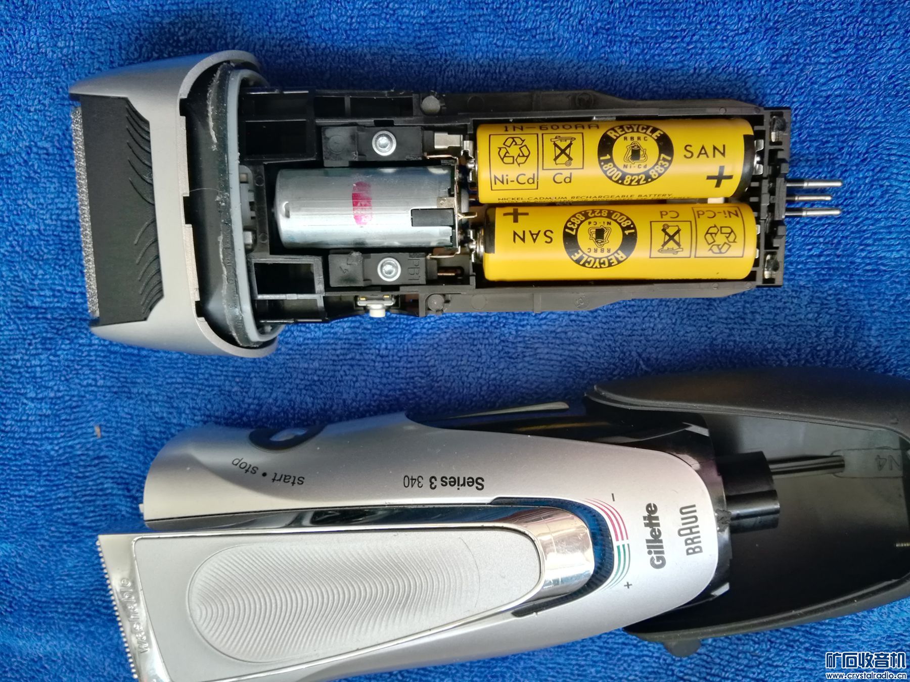

  看剃须刀的电池果然是进口的,全是英文,判断应该是1.2V镍镉电池串联成2.4V给电机供电,单节电池容量是600mah,刚好手里有一报废的国产奔腾牌电动剃须刀,里面电池容量是单节800mah,电量还比较充足,就是体积不一样,博朗剃须刀电池体积相当于国产5号电池,奔腾剃须刀电池相当于国产7号电池,代换的时候,连焊接片一块用电烙铁焊在对应博朗剃须刀原电池的两端即可---
   IMG_20171114_170633_副4.jpg IMG_20171114_170819_副5.jpg IMG_20171114_203511_副6.jpg
  代换完毕,再依次装回机芯外壳,上紧固定螺丝,经充电大约四十分钟指示灯由红变绿,按下电源开关剃须刀力量十足,放置了一晚上,第二天一切正常,到此博朗电动剃须刀电池代成功!
