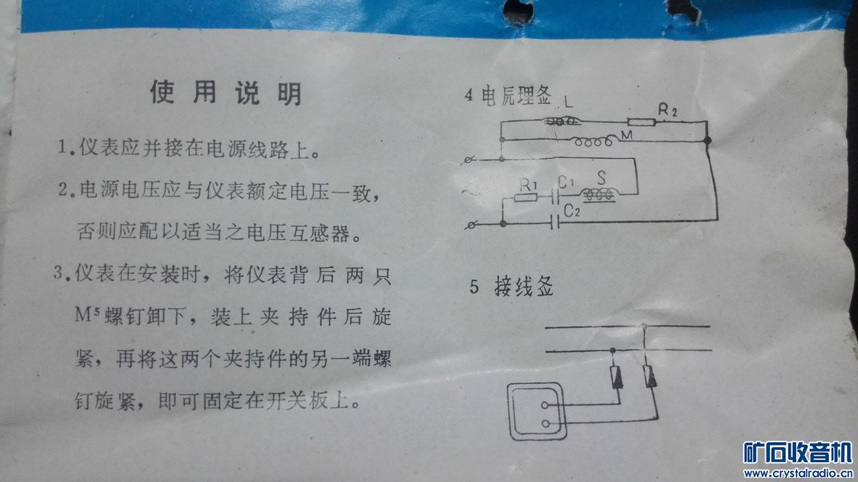

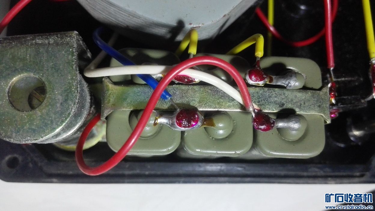

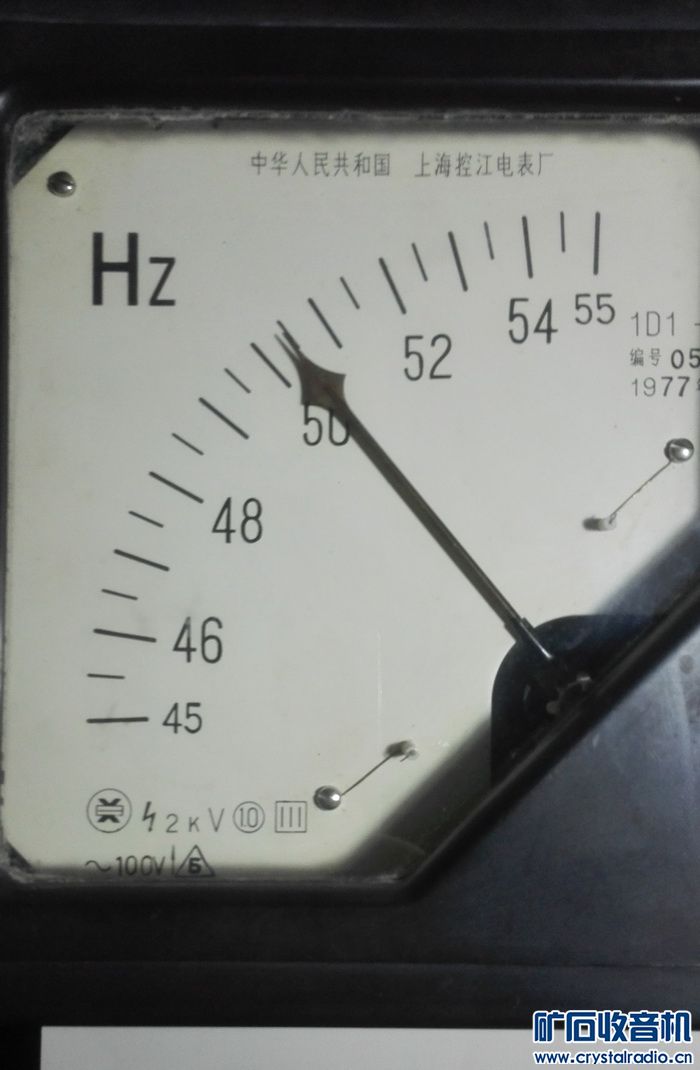

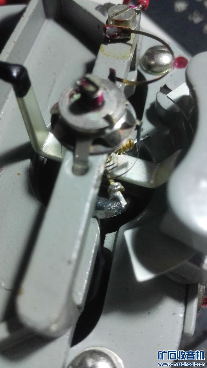

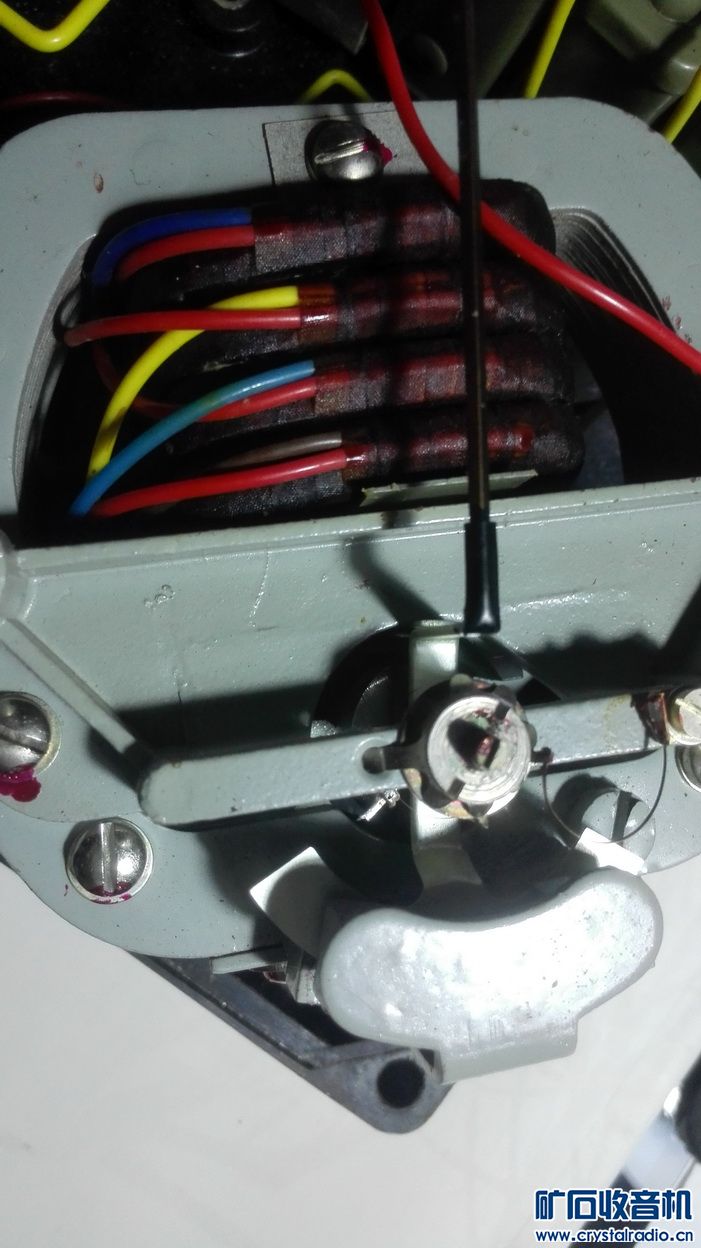

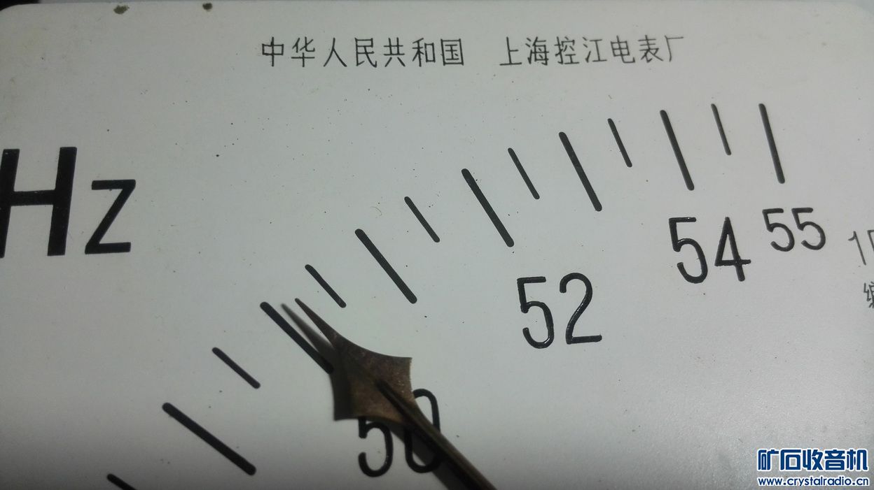

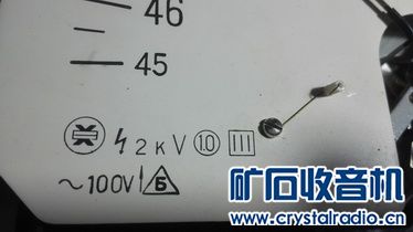

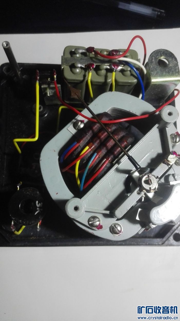

一个老式电动系频率表,出厂于上世纪70年代末,上海控江电表厂所出(上海的朋友对该厂有了解的吗?);一直用到去年变电站技改,取消同期屏后才拆下来,内部也简单,三只电容器、一组线圈,一个电动系表头;精度1.0级,厚实的胶木壳、防水胶圈让表内干净如初,电动系的表头也是做工精致;
       带有铁心的固定线圈与电感器L、电容器C组成的串联谐振电路,通常被调整在标尺的中间频率(例如50赫)时谐振。可动部分由两个线圈组成,其中动圈1与电容器C1串联后与谐振电路并联。接通电源时,可动部分所受转动力,I、I1分别为固定线圈及动圈1中电流,θ为两电流相量间夹角,K为系数。动圈2与电阻器R2、电感器L2构成闭合回路。当可动部分指针偏离标尺中间位置α角时,动圈2将受到一个与偏转角α成正比、并使指针返回中间位置的反抗力矩。当被测频率等于标尺中间频率时,谐振电路发生谐振,这时固定线圈中的电流与动圈1中电流相量间夹角θ=90°,因而转动力矩M=0。于是可动部分在动圈2力矩的作用下,使指针指在标尺的中间频率(例如50赫)的刻度上。当被测频率偏离中间频率时,谐振条件被破坏,转动力矩不再为零,可动部分发生偏转,直到转动力矩与反抗力矩平衡时为止,可动部分将停在与被测频率对应的新位置上。 IMG_20171110_184711.jpg IMG_20171110_184726.jpg IMG_20171114_192751.jpg IMG_20171114_202410.jpg IMG_20171114_202628.jpg IMG_20171114_202636.jpg IMG_20171114_202656.jpg IMG_20171114_202743.jpg IMG_20171114_202753.jpg IMG_20171114_202809.jpg IMG_20171114_202819.jpg IMG_20171114_202828.jpg

动作原理挺复杂的。
