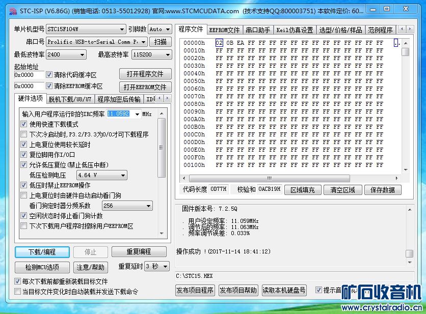

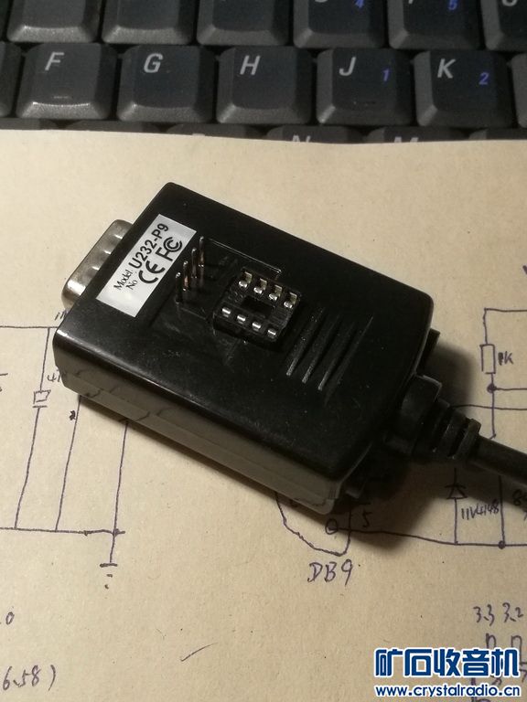

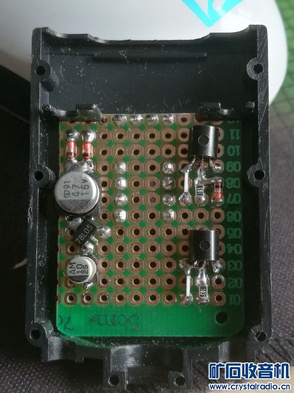

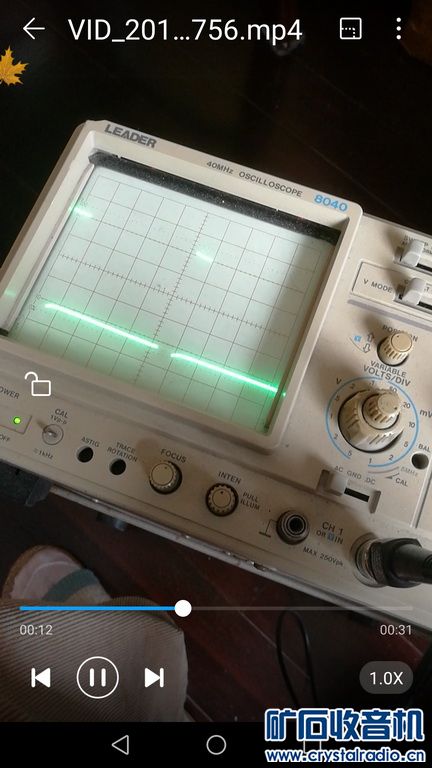

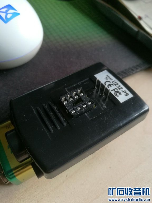

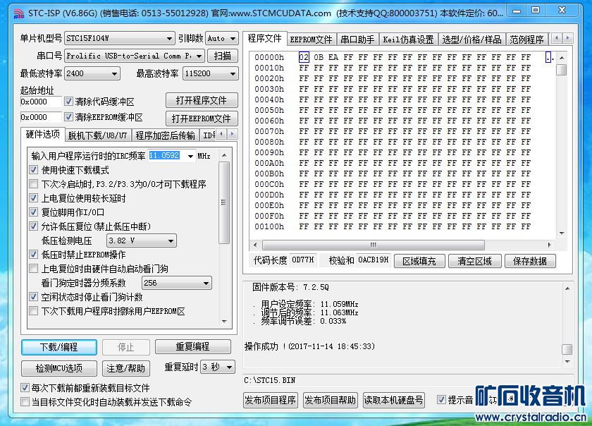

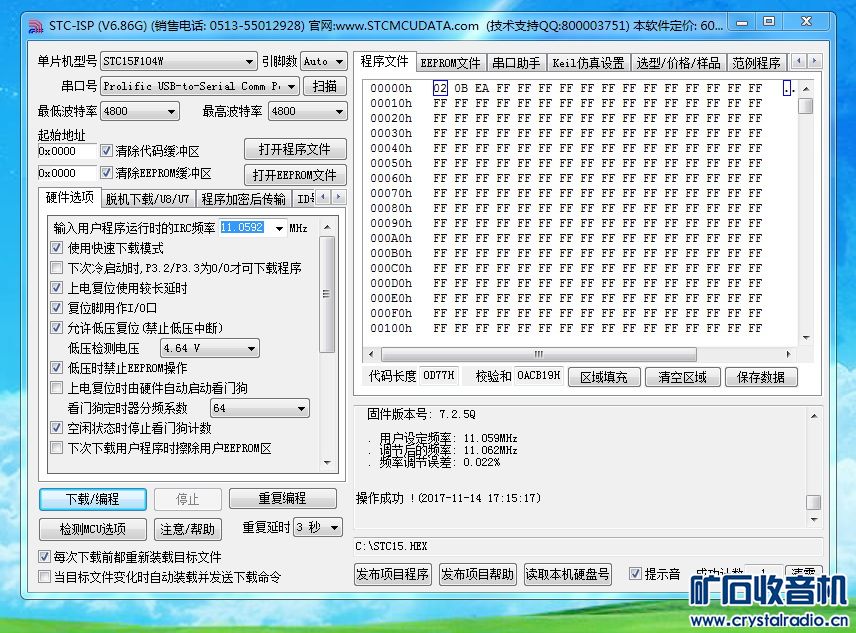

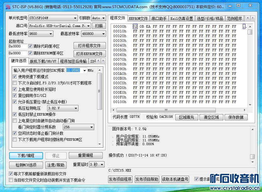

廉价的STC15F104W单片机搞了10片。网上找点做下载线的资料,自己做了一根USB232串口下载线,插上单片机准备烧写。等了半天没反应,烧入软件提示该型号片子无硬件串口,要模拟软件串口,还给你模拟串口软件程序,哪模拟串口软件程序怎么烧进去。都瞎搞。接下来用示波器测量串口TXD有信号,再测量单片机的电流约10mA,电流蛮大的估计是串口供电不足,直接从USB+5V拉电源供单片机,点下载然后拔去电源连接片再插上电源连接片,奇迹发生了。接下来随便烧烧。
