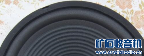

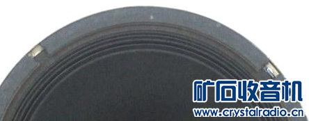

一并感谢大家,惠威的SS6.5R是否市纸边?号称92db
 楼主| 发表于 2017-11-14 16:02:20 | 显示全部楼层
西部磁带机 发表于 2017-11-13 23:53
单端胆机,适合推全频的音箱,6p3p功率小、推高灵敏度的全频是正道,比如JENSEN喇叭制作的12寸全频就不错 ...
好的,有机会淘一对,还有其它推荐的品牌吗
发表于 2017-11-14 18:38:05 | 显示全部楼层
纸折环
纸折环
看图分辨
大折环
大折环
 楼主| 发表于 2017-11-15 09:38:23 | 显示全部楼层
学习了,目前看来惠X那个是大折环
