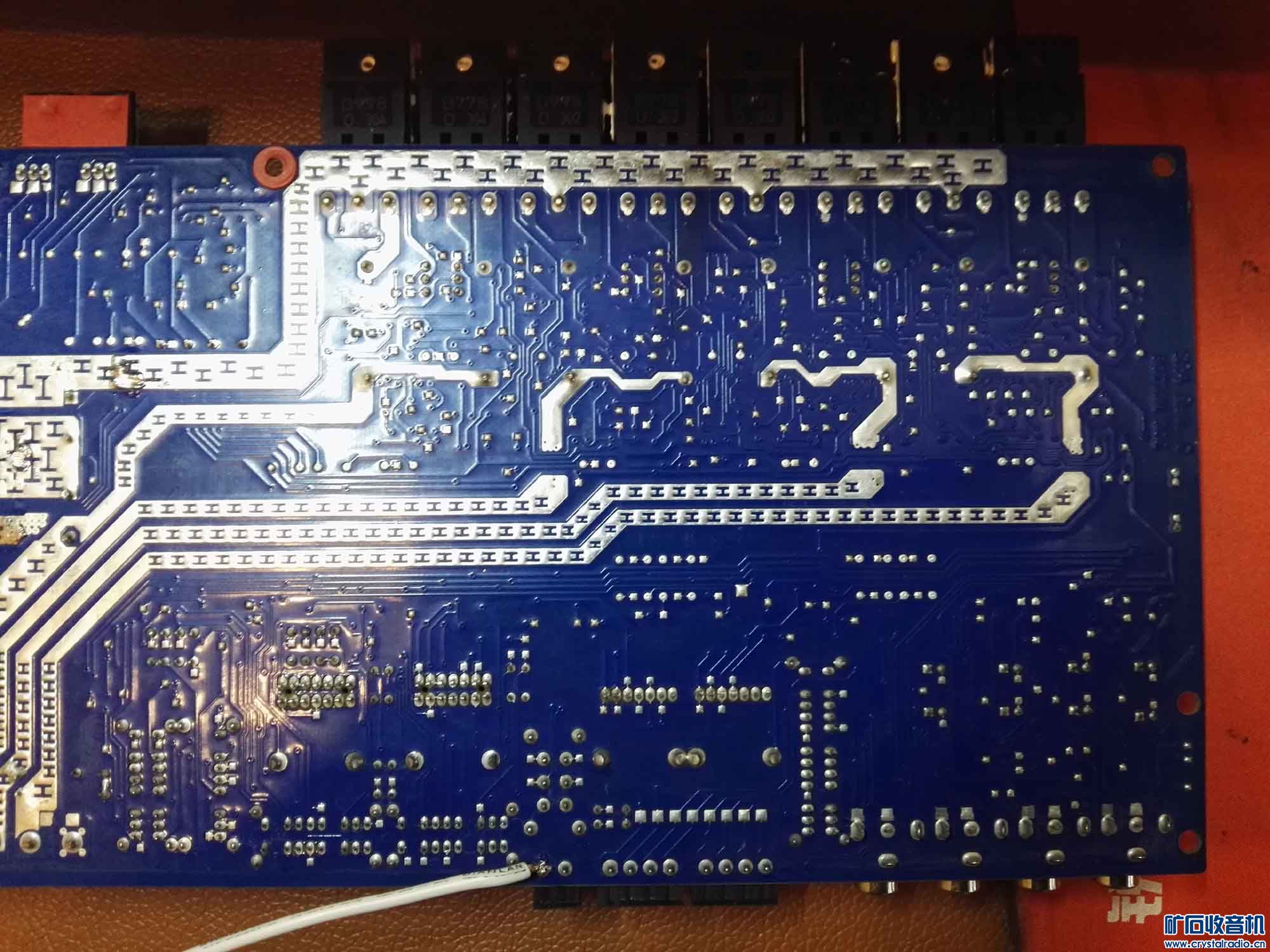

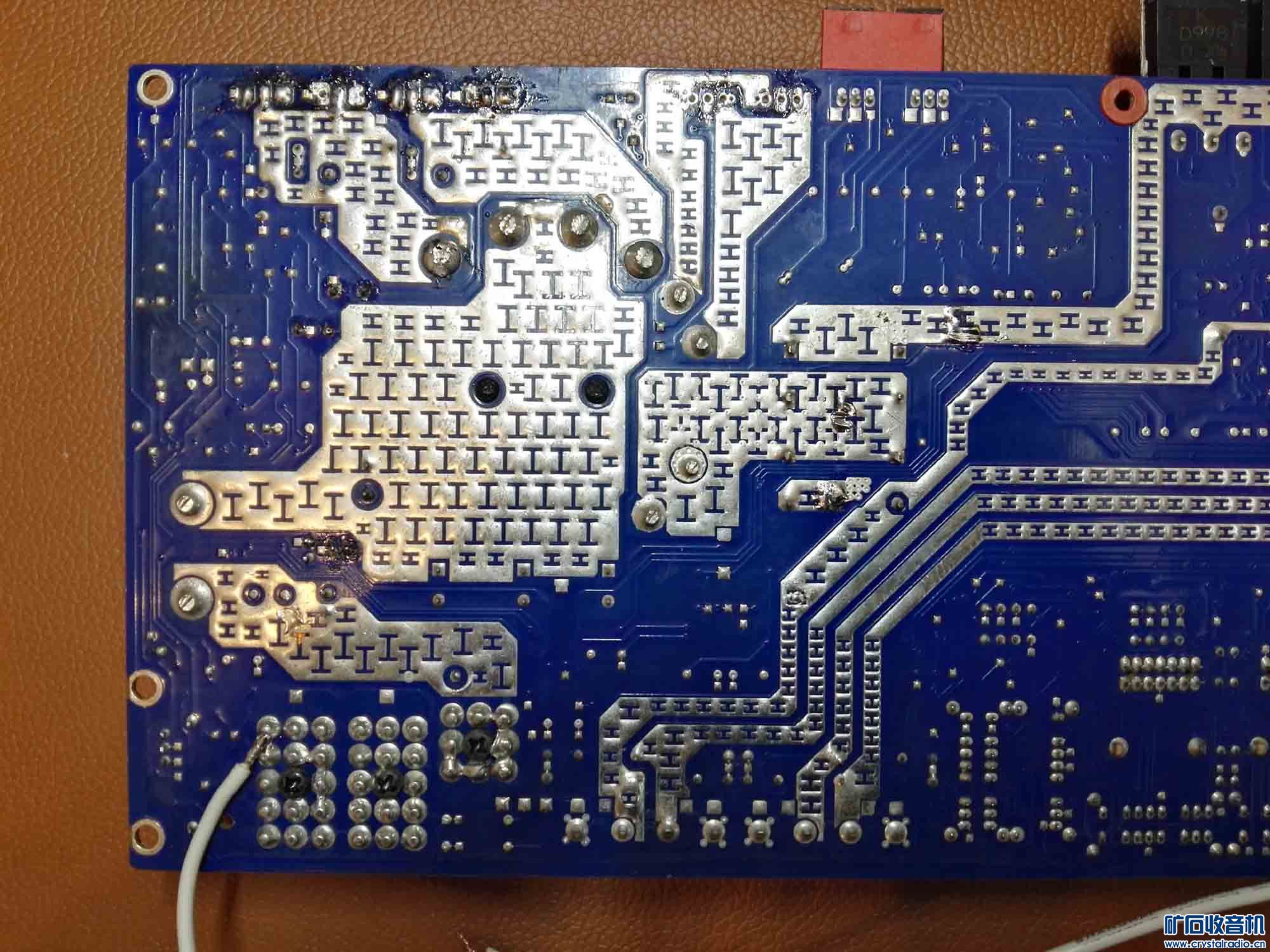

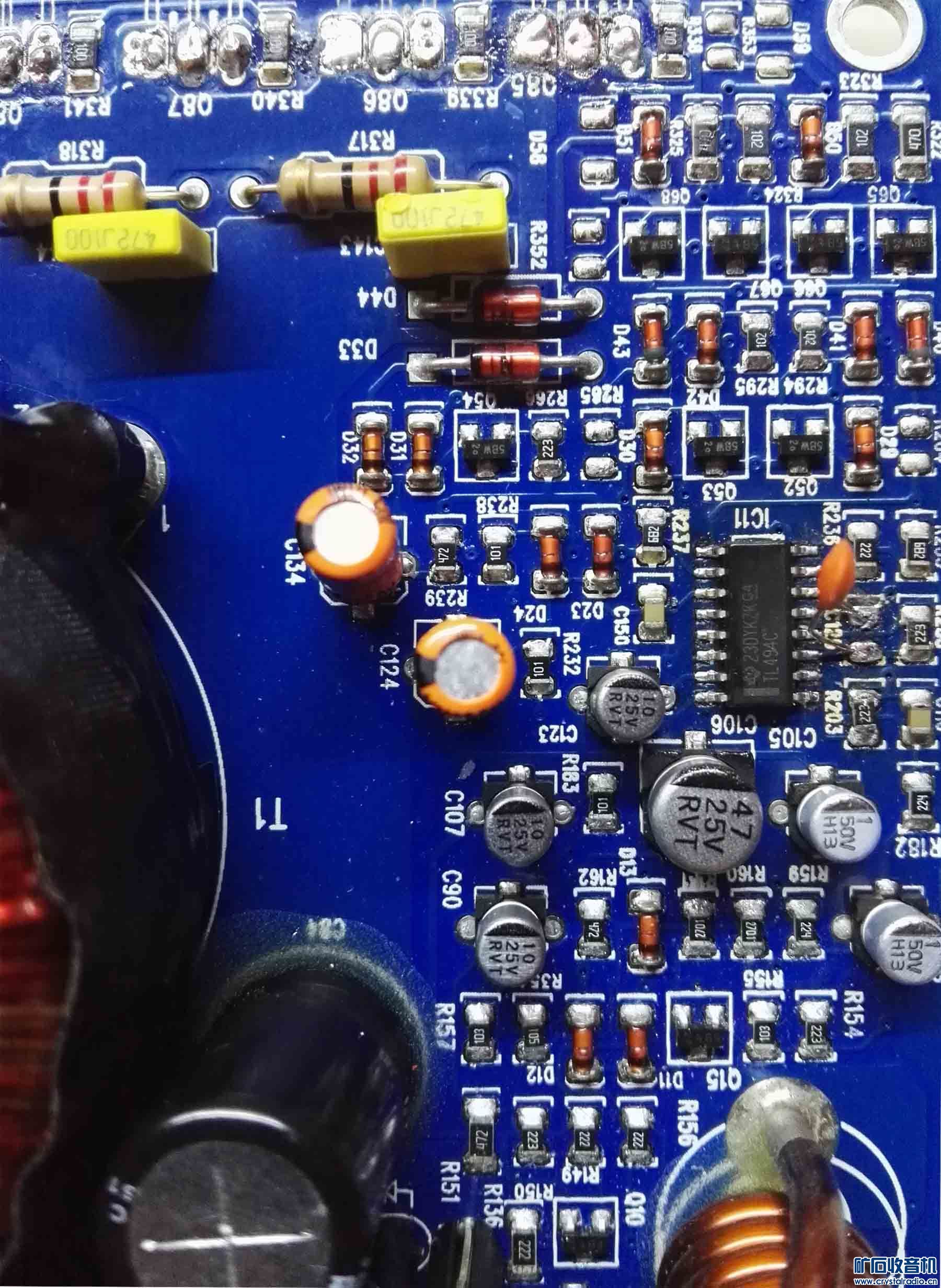

 楼主| 发表于 2017-11-14 16:06:16 | 显示全部楼层
fshwen 发表于 2017-11-14 14:04
既然拆了拍上两面完整的图和局部的图上来看看,有照片好分析点
正面全局
正面全局
背面电源局部
背面电源局部
背面功放局部
背面功放局部
电源部分细节
电源部分细节
提供照片参考
