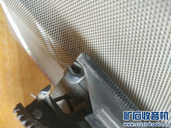

原固定轴断了,参考网上方案,因没有电钻,直接尖头烙铁,以轴断处为中心烫入一段深度,不能太多,等塑料变硬修掉没用的部分。先用自攻螺丝拧入一点,再用了电脑电源外壳螺丝慢慢拧进去,差不多距离了旋出,用钳子夹掉螺丝帽,抹点胶(我买得AB组结构胶,很管用,就是干得慢)再小心拧进去,并调整距离。拧好后,再在螺纹上涂点胶,等干
仓门的轴窝内也适当抹点,等半干时再修整,,,,,,,目前等胶干,如图

外观效果还是不错的,

完美修复,稍微上点润滑油
