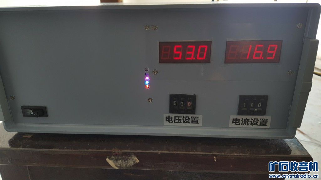

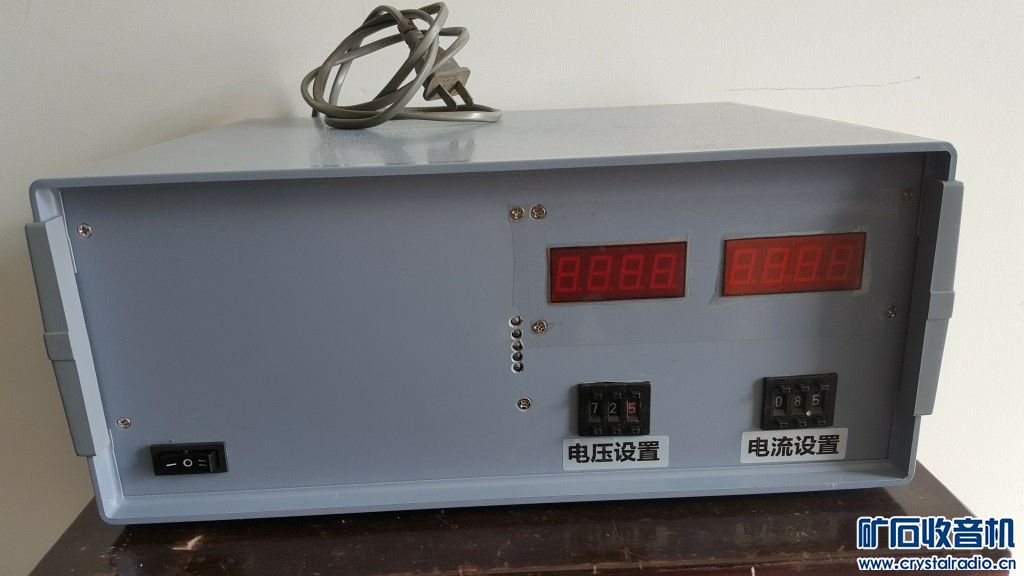

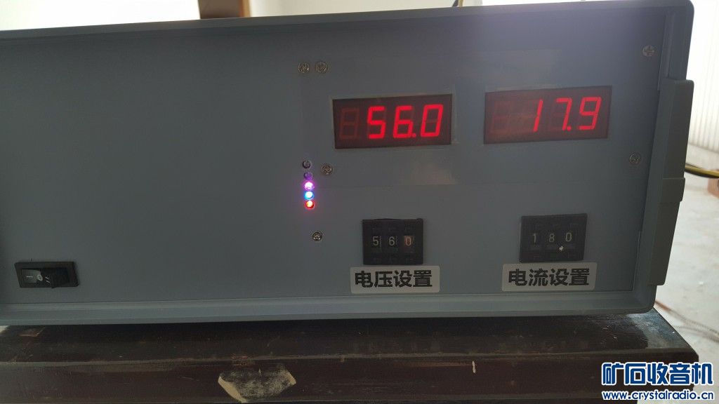

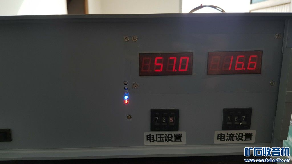

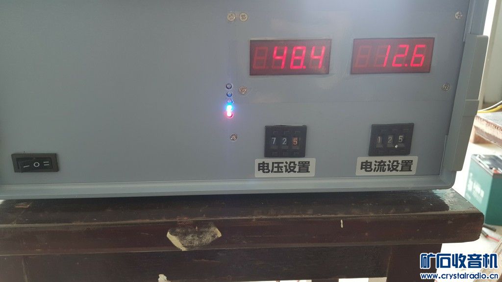

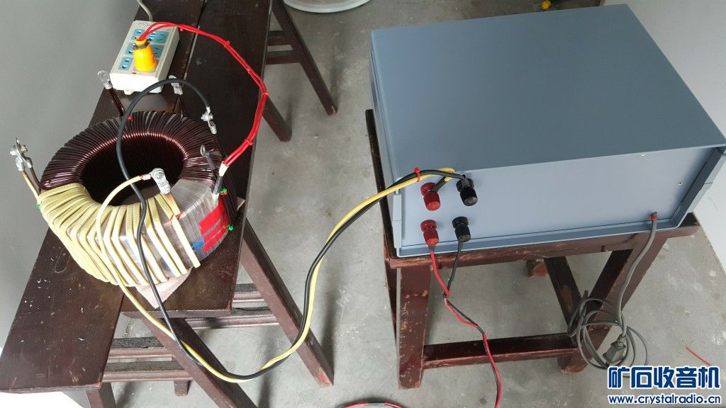

帮电动车修理店朋友做了一台充电机,变压器他店里有个,打算外接,充电控制用可控硅,蓄电池支持12v到80v,电流支持最大20a就可以了,限制最大电流输出,正常用10a电流充电,电流电压用bcd码控制,电流精度要求不高,不用分流器了,用2根康铜丝20A电流应该可以满足,恒流恒压两阶段充电,充电下降至设置电流四分之一就会关机,外加2路定时器,一路全程8小时,另一路充电到设定电压时开始定时3小时,任一一路时间到就会关机,可控硅用一个全桥半控60A600v模块,散热器不加风扇,10A以内不用风扇也只是温温。

变压器放外面?
