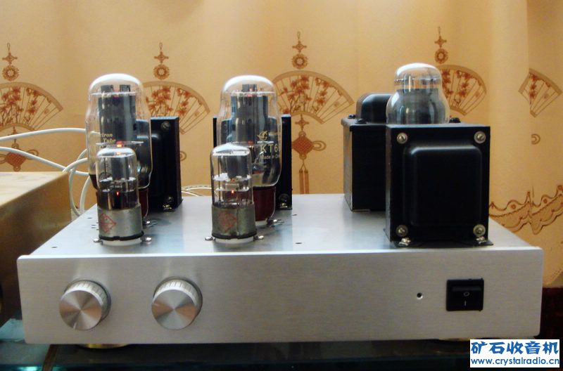

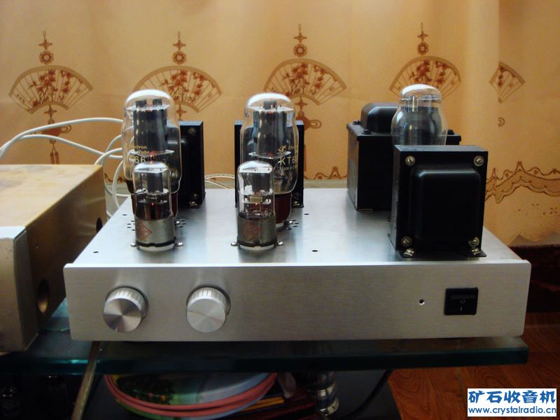

昨晚无事,又装了一台KT66单端
南京6SQ7推KT66

蓝兄就是不愿意脱了来看看 ,搭棚工艺各有千秋,互相借鉴下吗,1a5gt、老胆LAODAN ,李安······他们的搭棚技艺各有特点,观赏蓝兄的技艺也是盼望之中
 楼主| 发表于 2010-12-17 12:07:05 | 显示全部楼层
回复 4# 杨英颢 的帖子
哈哈,我的内部相当乱。我比较推崇美式搭棚。也就是到处飞线,杂乱无章型的。
发表于 2010-12-17 12:28:01 | 显示全部楼层
回复 5# 蓝色DIY 的帖子
呵呵,“杂乱无章型”是不是可以理解成只要是电路完成连接、符合电器电路的电磁干扰等要求的连接方式、不在乎对称、横平竖直的走线方式?其实绝大多数的古典机器都是这样的搭棚方式:只要连接正确,走线尽量短,路线正确,高低、冷热分开······这和现代pcb布线要求都是一致的。
当然;为了美观,符合商业口味,布线做的尽量对称,达到美观的效果也未尝不可,但是要精心安排元件布局,这样做是必要增加连线长度,但在意线材的、论及集肤效应啥的那些烧友怎么看就不知道了。
其实能满足电气指标、符合规范就好了,尽量美观些吧 因为现代胆机所蕴含的不仅是怀旧情愫······

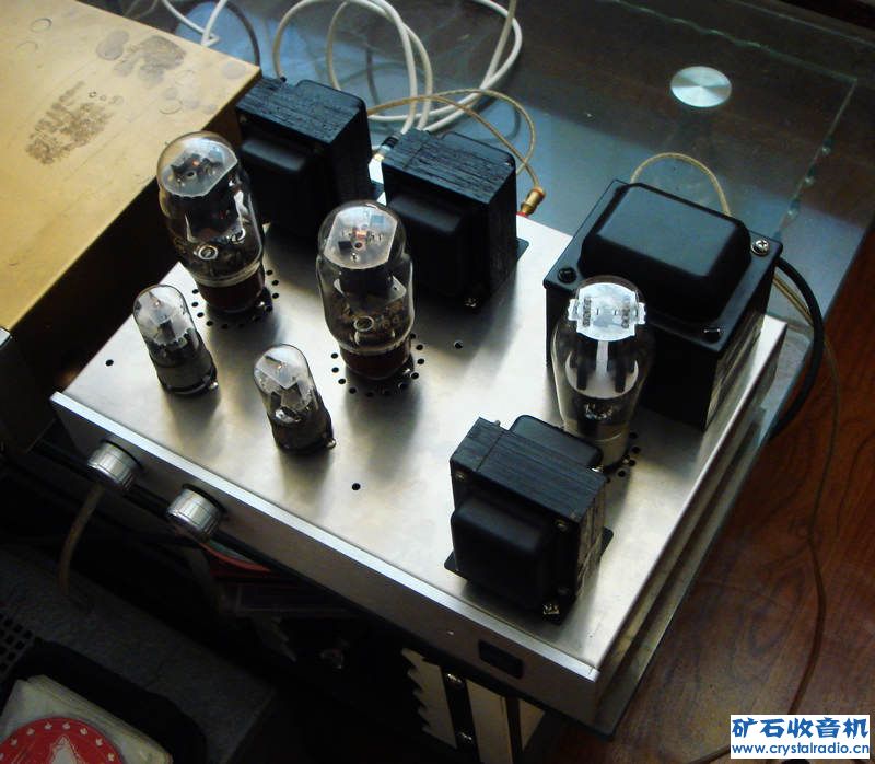

 楼主| 发表于 2010-12-17 16:34:51 | 显示全部楼层
南京的6SQ7有噪音,换上老电工的6SQ7就静如深海了

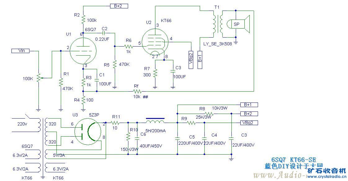

 楼主| 发表于 2010-12-17 17:03:46 | 显示全部楼层
上图!不会用软件画图,只好手绘了。还漏画了电源部分的接地线

发表于 2010-12-17 18:18:40 | 显示全部楼层
LZ那么好的器材,得换个好的插座啊!
发表于 2010-12-17 18:24:54 | 显示全部楼层
做的好漂亮,
 楼主| 发表于 2010-12-17 18:53:54 | 显示全部楼层
原帖由 slc 于 2010-12-17 18:18 发表
LZ那么好的器材,得换个好的插座啊!
好插座有,在家里放着。这里是我的办事处,也是我的工作室,看样子也应该弄几个好点的插座回来了
 楼主| 发表于 2010-12-17 20:01:46 | 显示全部楼层
再上一张123老师帮忙画的规范的电路图
