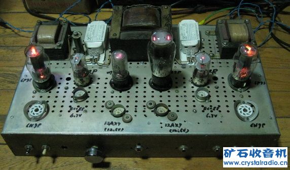

最近单位很忙。重装来不及来。只有把去年没装完的前级通吃10种以上双三极管的胆机做完他。基本思路是八脚管通吃6N8P-6N9P。小九脚管通吃12AX7-12AT7-12AU7。原机管座都安装好了,只是去年把前级八脚部份和后级6P3P部份都装完了。前级小九脚部份一直没动手。下周一开始动手。
两种思路,一个是直接管座连接。一个是八管转换座里边加元器件连接。
备用好的日本通讯设备上拆机的八脚转换小九脚管座。

谢谢斑竹。这想法有很多年了:在本机器上使用八脚管6N9P感觉比6N8P好,噪音还小。
这胆机基本都是拆机件,没采用高档补品。包括电子管,只有变压器是利用废行灯变压器自制的。底台是利用拆机示波器箱体可拆部分改制的。
人老眼花,弄了几个小时才把12AX7连线连好【这样就能通吃12AX7-12AU7-12AT7】,替换八脚管6N9P和6N8P。换上拆机日本12AX7管。试听效果不错【逐步换上12AU7-12AT7试听】。
下一步:
一:焊接另一个小九脚管座【对应管子是4-5脚6伏灯丝的6N1-6N2-ECC85--E88CC-ECC88-6N11】。
二:在八脚管座【原来6N8P-6N9P管座上加转换管座,管座里加元器件转换成任意三级八脚管和小七脚和小九脚管做。或任何管脚的三级管子】
三:功放管也可以转换
[ 本帖最后由 融融 于 2010-12-18 15:34 编辑 ]

底台上那俩“镇流器”是干吗的?不是再要点上两支灯管吧。     从电路图上看没发现那用“电感”啊?
 楼主| 发表于 2010-12-18 20:41:37 | 显示全部楼层
你好:代替扼流圈的。线路图纸过几天就绘出来。

第二步也完成了:在试听6N2推6P3P
第二步也完成了:在试听6N2推6P3P,这一步就可以通吃6.3伏4-5脚灯丝的6NI-6N2-ECC88-E88CC-6N11-ECC85.
下一步试改6N9P八脚前级管座【用转换管座或再加管座】
[ 本帖最后由 融融 于 2010-12-18 21:03 编辑 ]
 楼主| 发表于 2010-12-18 21:12:20 | 显示全部楼层
这是换上6N9P试听
这是换上6N9P试听

又打了两个八脚管座孔,把6SQ7GT安装上了【试听不错】
原帖由 漫步听音 于 2010-12-20 18:47 发表
有创意
又打了两个八脚管座孔,把南京58年的6SQ7GT安装上了【试听不错】。明天再打一个八脚孔。再把6C5P装上。
其他的前级管子再装上就得通过八脚管座转换了。这样加可以通吃任何管子【三极管接法】。

功放管也想能多插几种管子
功放管也想能多插几种管子。本身直接可以插6V6GT,加转换管座可以直接插小九脚6P1【小7脚6AQ5】。加个转换阴极电阻开关【250欧+100欧】,直接插EL34。在加转换电阻开关同时。再加转换管座就可插上6F6.6Y6【42号管】。
改来改去,这就不是单端功放机了。倒成了电子管试验仪了。记得小时候去交电买半导体管【或电子管】都有一台试验的机器。把管子插在上边,出声就为好的。
[ 本帖最后由 融融 于 2010-12-22 23:09 编辑 ]
