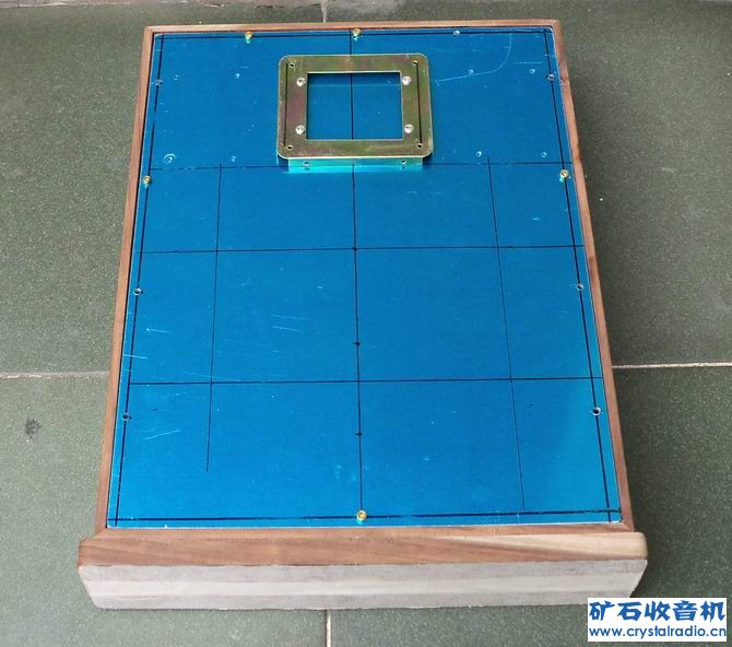

FU50这低廉胆管的制作~可以说比较轻车熟路了~几年间也采用几种不同电路~至于这次是采用我最早使用的电路6SN7/FU50~(如果前胆管采用欧~美6SN7WGTA黑屏~音色会更上一层~)因为这朋友是使用中山老曹的全频音箱~(他曾聆听过友人的这种机型比较适合他的风格……)所以照猫画虎也来玩玩了~此类帖子我是比较上的比较多的~在任何网坛也好~很多朋友也是比较喜欢实操的东西~多上此类也是为了动手派们多动手才会增长自己的知识的(包括本人在内)~虽然说这机是低廉胆管之一~而且胆管外观也是比较不受欢迎的~如果制作者在制作时~工作方面同样对待一些所谓名胆的做法~可能也有惊喜的~…希望有动手能力的朋友们还是从实践验证吧…好啦~~以下是这次制作的部份机箱~内部~外观~电路图的图片~~希望前辈~老师~同学们多多提点~多谢!
DIY机箱
DIY机箱
开孔
开孔

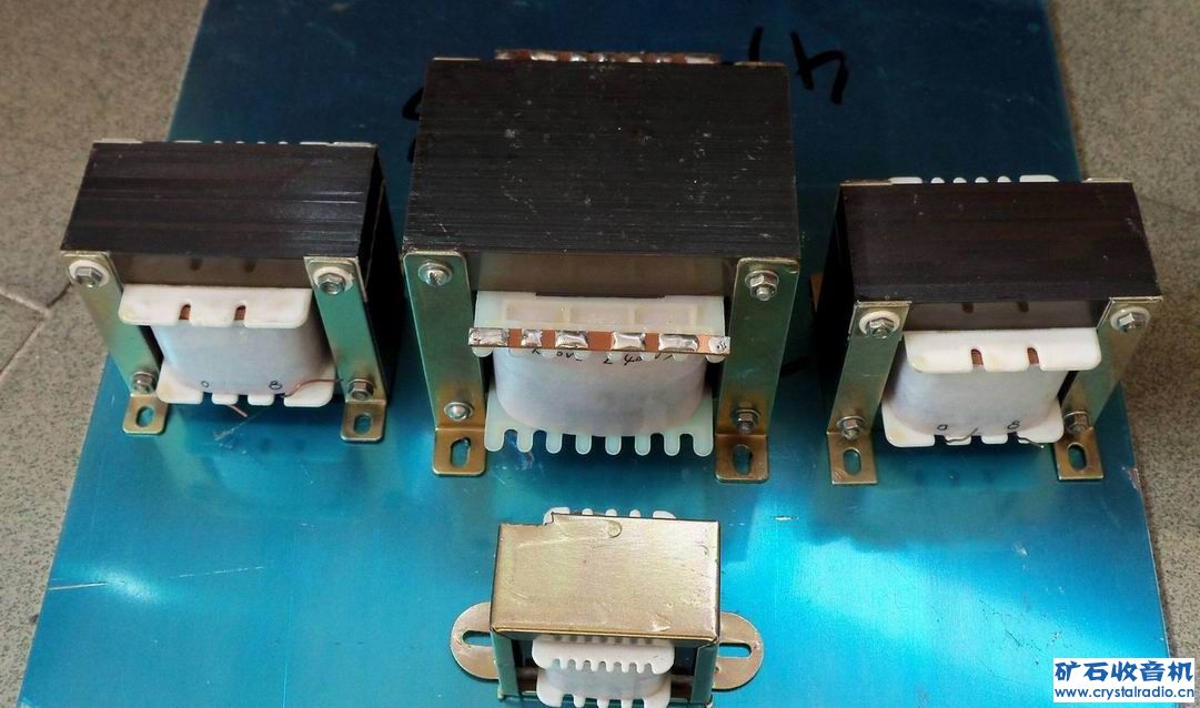

此次使用的牛类及工作状态:
电源牛:1:400V/AC整机主工作电压
2:12.6VFU50灯丝电压(两管并用)
3:6.3V前级胆管灯丝之用
4:12V整机高压延时电路之用
输出牛:5K:8欧
扼流圈:5H200MA
所用全部牛类
所用全部牛类

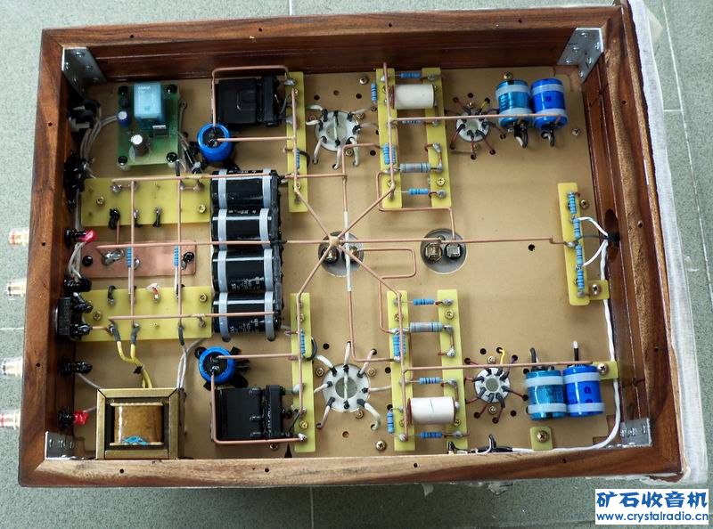

常用的内部布局

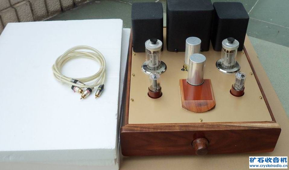

此次全部完成任务的外观…… 电路图明天奉上~多谢

非常养眼。究竟FU50用多大阻抗的输出牛合适。李师傅形容一下声音吧
 楼主| 发表于 2010-12-16 22:49:10 | 显示全部楼层
回复 5# 儋耳 的帖子
多谢老师的关注 小弟是玩玩的
 楼主| 发表于 2010-12-16 22:50:09 | 显示全部楼层
回复 6# 3141 的帖子
多谢3版的关注
 楼主| 发表于 2010-12-16 22:53:59 | 显示全部楼层
回复 7# ufo1122 的帖子
你好:个人建议:此管用屏压(对地)460V左右~屏流80MA左右~输出牛取5K~~是比较好玩的~至于音色方面不多说了~因这是比较主观性的东西~~请谅解
