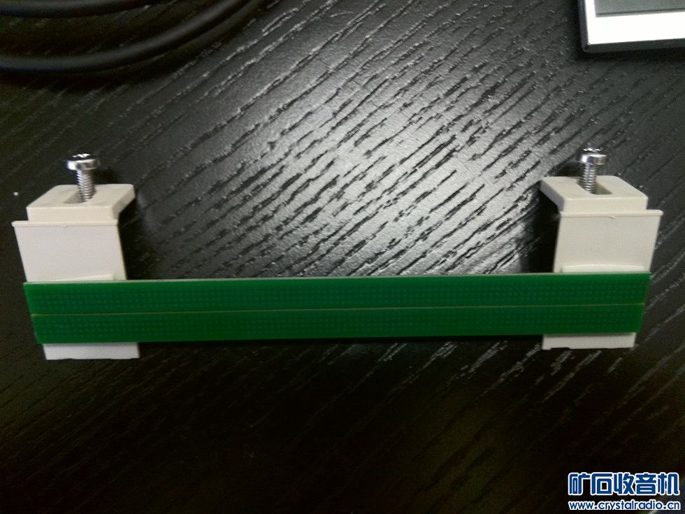

        话说坛里有不少先玩,向大家介绍了Arduino、单片机、SDR、树莓派,逛着逛着,于是心里长草手发痒,也入手一个树莓派3打算先学习点Linux再做点小玩意(VR摇控船或者航拍之类的)。由于搞电的人所特有的通病,平时喜欢收集电子垃圾,这下翻箱倒柜地把以前收集的破烂找出来,为树莓派制作了一个小显示器。虽然没有搞机的做的漂亮,但也比以前那种线一连随处乱放“拎起来一大串放下一大摊”的散摆有了进步,特拍了几张照片,供同好参考。

使用废旧材料制作了一个支架,材料包括两颗螺钉螺母、两个PCB工艺边、两个直角的塑料件上开两个螺丝孔
使用3M胶粘贴后还挺牢固的!
使用3M胶粘贴后还挺牢固的!
将支架装上TFT的底部,螺钉稍稍固定一下。不能太紧了,手拧不动就够了

 楼主| 发表于 2017-11-9 09:24:18 | 显示全部楼层
简述一下制作过程。

 楼主| 发表于 2017-11-9 10:47:09 | 显示全部楼层
gd4424 发表于 2017-11-9 10:29
买到合适的驱动太好了,我块有15寸液晶一直不知怎样弄块驱动.
买驱动的时候首先要确认接口能支持,然后告诉卖家你的屏什么型号,需要配置显示分辨率的。
此外大尺寸的屏还要单独配Inverter板,驱动背光。

 楼主| 发表于 2017-11-11 09:56:31 | 显示全部楼层
shmily2016 发表于 2017-11-11 08:35
驱动板哪里买的?好像还可以lvds输出的。。
马云家地摊上淘的,这种通用驱动板一般都带LVDS和TTL RGB输出的
