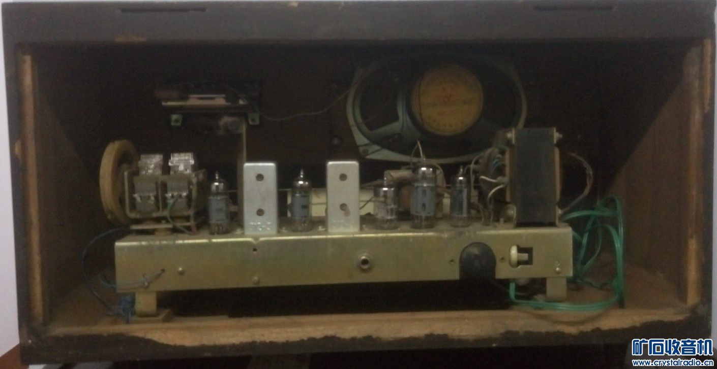

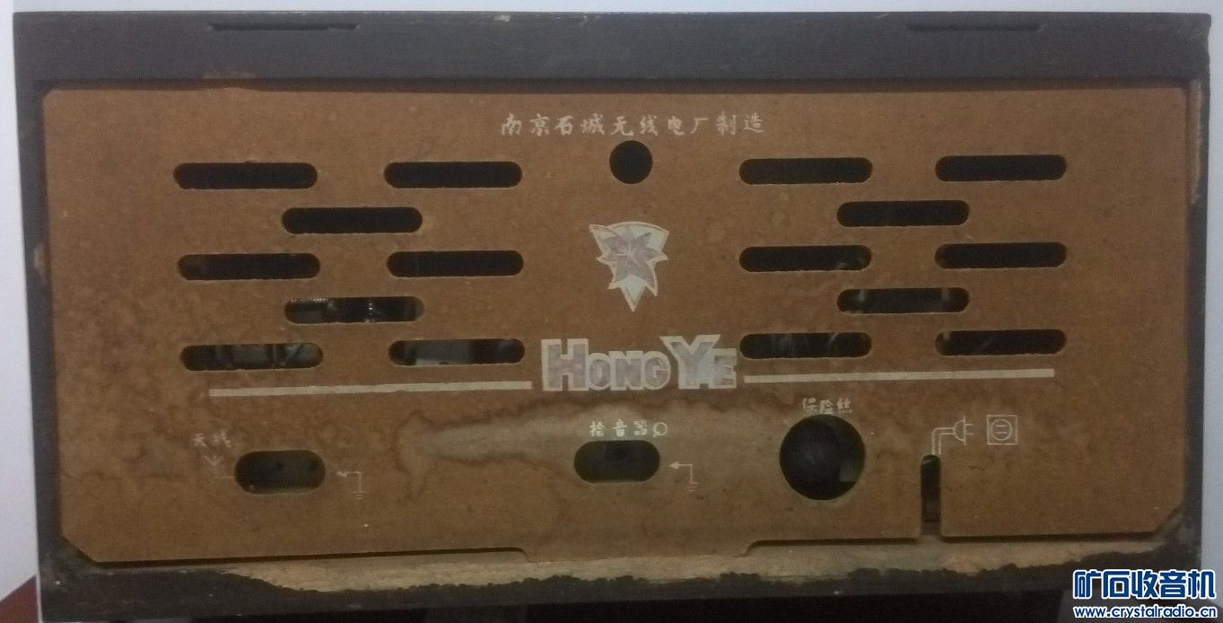

少见的红叶电子管收音机,机主说费电几乎没用过,管子很新,62年产的
发表于 2017-11-8 16:59:05 | 显示全部楼层 |阅读模式
发表于 2017-11-8 17:14:02 来自手机 | 显示全部楼层
82年还差不多。
发表于 2017-11-8 17:16:26 | 显示全部楼层
不是62年的,80后的。
 楼主| 发表于 2017-11-8 17:19:21 | 显示全部楼层
晓东电子 发表于 2017-11-8 17:16
不是62年的,80后的。
管子是62年产的,机子没标识不知道哪年出的,百度上没查到资料
发表于 2017-11-8 17:27:13 | 显示全部楼层
机座是红灯711型收音机一样的。红灯711收音机是76后的,这机不会早于红灯711收音机。
 楼主| 发表于 2017-11-8 17:40:13 | 显示全部楼层
应该是的,乍一看像晶体管的机器

管子6z4.6p1亮,其他管子换管子也不亮,不知哪的毛病,没声
发表于 2017-11-9 18:08:22 | 显示全部楼层
检查灯丝电路

确实是线路的事,6p1和6n2之间并联接触不良,加焊就好了,声音挺不错的
