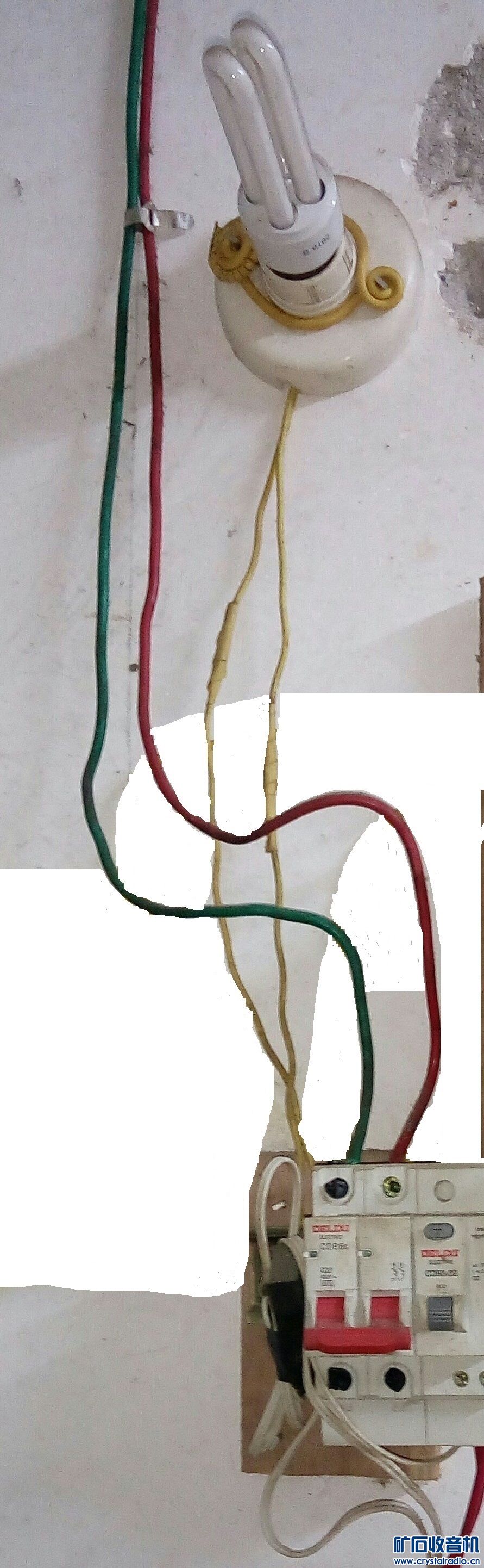

至少留这个图做证明
我在编写帖子,发表前、后得重复多少次都记不清了
 楼主| 发表于 2017-11-8 00:38:17 | 显示全部楼层
图中抹掉的都是不关主题的事物,主题是很简单的温控电路。但总电路图还没拍出来。
 楼主| 发表于 2017-11-8 00:47:45 | 显示全部楼层
现在说明下,这个是我10多年前自己做的热水洗澡用的电路。前几天偶回原市当年租住的小单间,自己的杰作还正常可以使用
今晚酒后头昏眼花,具体电路清醒后才上,抱歉----------
 楼主| 发表于 2017-11-8 02:11:45 | 显示全部楼层
解叙一下,这个电路是预热洗澡水电路,水温到一定温度自动断电不能恢复。
电路包含了定温断电、漏电保护功能,在10年前算是蛮“先进”电路设计,是本人自己“发明”,
为什么用引号,那说明没是我拥有的发明专利,不管有没有人拥有过但绝对没是我的,因为我不申请。

现在把电路图贴上,7、8年过去我都忘记接法了,前几天回去发现还可以正常使用就拆胶布看看接线
加热时温控器闭合,电容中无电流到地线漏电断路器正常闭合;当水温到预设温度时温控器断开,指示灯电流经2.5μ电容接地线断路器漏电保护动作切断电源。

前几天回去刚刚用过,漏电断路器动作后就全部没电了,需要再用时必须把漏保断路器那个保护按键按下去才合得上。

哦,看明白了,是用电容接地使漏保动作,前提是漏电保护器必须不能有故障。

这个是简单的热洗澡水用的,原来只有刀闸,因为用电脑或看电视经常把水烧到超温而不知道才用了这个装置,如果漏电保护器出故障也没什么大事的,把水烧开到烧干都好几个小时你等洗澡不会等那么久都不去看看的。
