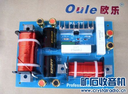

铁磁材料的磁滞曲线,会带来非线性失真。
发表于 2017-11-7 20:22:35 | 显示全部楼层
空芯电感失真小,但匝数多,线耗大;
发表于 2017-11-7 21:10:20 | 显示全部楼层
成本问题。大箱用的分频器好几公斤。
发表于 2017-11-8 06:53:39 | 显示全部楼层
部分贵价箱子都是铁芯电感用在低音上 高音用空心电感
发表于 2017-11-8 06:54:40 | 显示全部楼层
不考虑成本问题 就都用空心电感,要求更高 可以买铜箔胶带替代漆包线

G4-AAA 发表于 2017-11-8 07:18
空心有利大批生产计量(因为空气电磁特性是个常量),用有芯形式生产,就要事先测量磁导率等指标,再确定匝 ...
同意你的观点,尽量的都用无心电感。

我用的是铁芯的。分频点在400.。应该影响不太吧

只是我个人的观点,当然是空气的好,但是用料要足啊。

不考虑人民币,考虑空心

daxian50 发表于 2017-11-10 15:23
铁磁材料的磁滞曲线,会带来非线性失真。
同意你的说法,有芯的会有反电动势,我的分频器,用了一公斤漆包线
