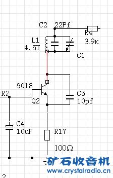

我本来正在调试超再生,一时兴起把超再生改成下面的图,线圈没改,能收到台,背景也很干净,不过好像没有超再生好,所以作罢,如果按照原图做只有数码声,基本无台.
 楼主| 发表于 2010-12-16 18:38:27 |
这是原图的交流等效图,L1按照原图说明大概是200nH,但是原图没有接槽路电容,因此可以算出它的覆盖系数在44M-54M频率范围内明显过大,如果忽略L1,那这个振荡电路有点不伦不类,假如按照原图说明可以忽略L2的影响,那等效图就是电容三点式,但从制作效果来看,根本达不到说明的要求,因为我把超再生直接修改后反而可以收到台,所以我更倾向于这个图纸在接收到台时是直接使用基频混频。

这个电路图看着貌似不错,挺简洁的!我有空也做一个试试!
发表于 2015-8-4 09:21:32 |
原电路是无线电杂志上的,做过几遍没成功,感觉骗人的!
