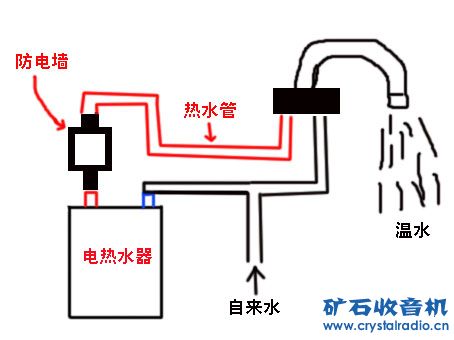

最近买了一个小的电热水器,装于厨房台盆下面,用于洗碗之类的。可是实在想不通防电墙这个玩艺儿能起什么作用?
画了一个简图,明天上照片。

发表于 2010-12-16 23:12:14 |
防电墙可能是一段细长的管路,里面的水相当于较大的电阻。
即使热水器里面带电也通过防电墙电阻分压,到了人上电压就很小了。
据说水要足够纯净。
 楼主| 发表于 2010-12-17 09:04:32 |
回复 8# liccil 的帖子
我的意思是,即使防电墙能隔离漏电,但在冷水管上没有安装防电墙,漏电完全可以从冷水管到水龙头,仍然可以有触电的危险。

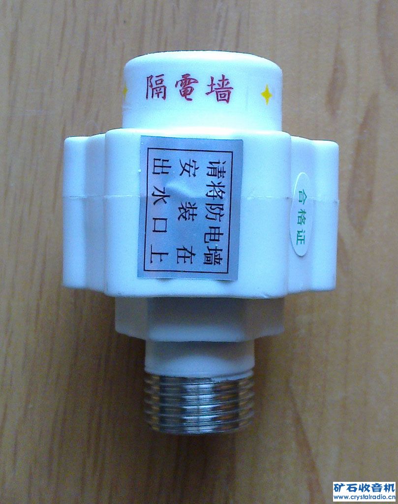

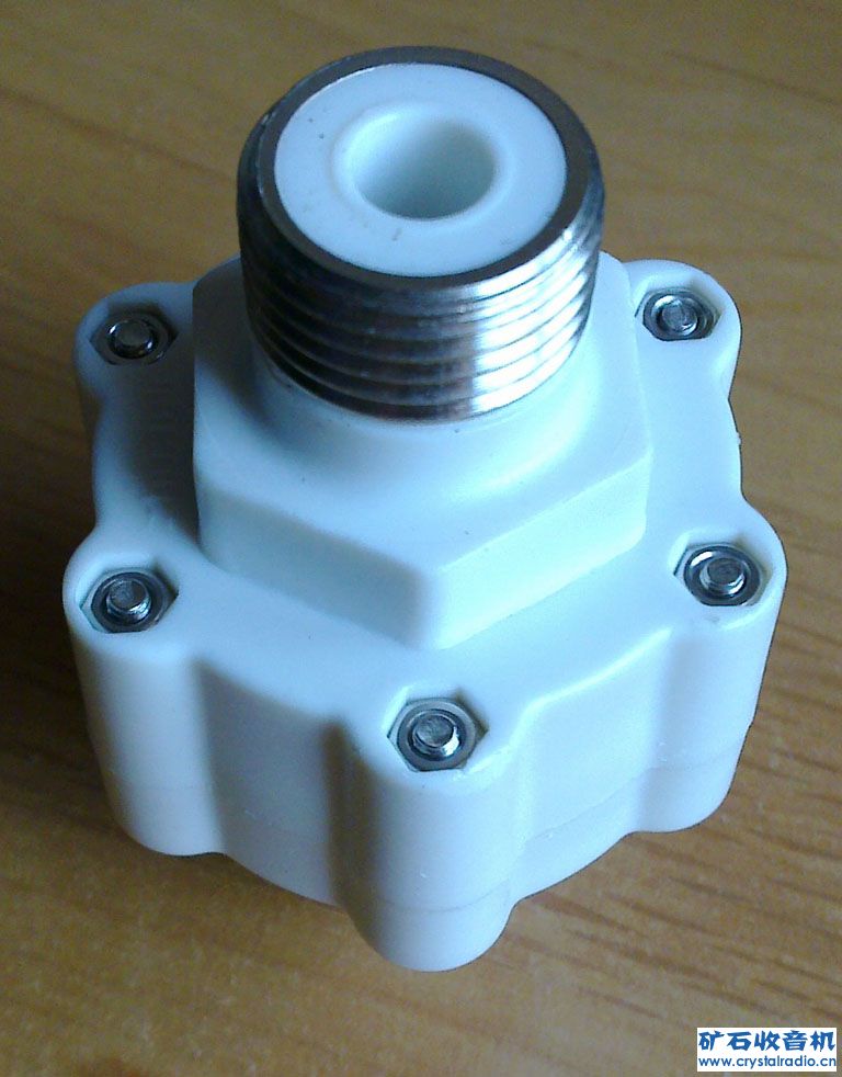

 楼主| 发表于 2010-12-17 09:08:01 |
发表于 2010-12-17 09:34:33 |
真想看看内部结构和它的原理介绍,搞清楚了可消除使用电热水器的忧虑。
 楼主| 发表于 2010-12-17 09:39:59 |
回复 12# tianxiang 的帖子
不需要弄清楚它的原理,单看连接管路的图就能发现,即使防电墙那里是绝缘的,但是漏电电流还可以通过冷水管路通向水龙头,这样仍然会发生触电的,因为冷水管路上没有防电墙。
 楼主| 发表于 2010-12-17 09:44:27 |
防止触电的发生,最有效的方法是给电器外壳接地,并且装漏电保护器。
我家卫生间的电热水器装了漏电保护器+可靠接地线+定时开关,在洗澡的时候定时开关处于断开状态,热水器上根本没有电,这样多重保险总比防电墙可靠。
