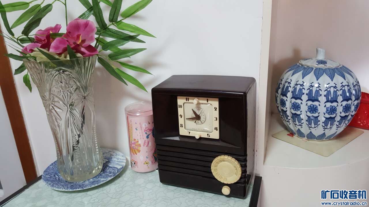

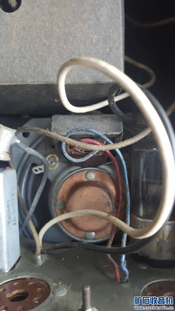

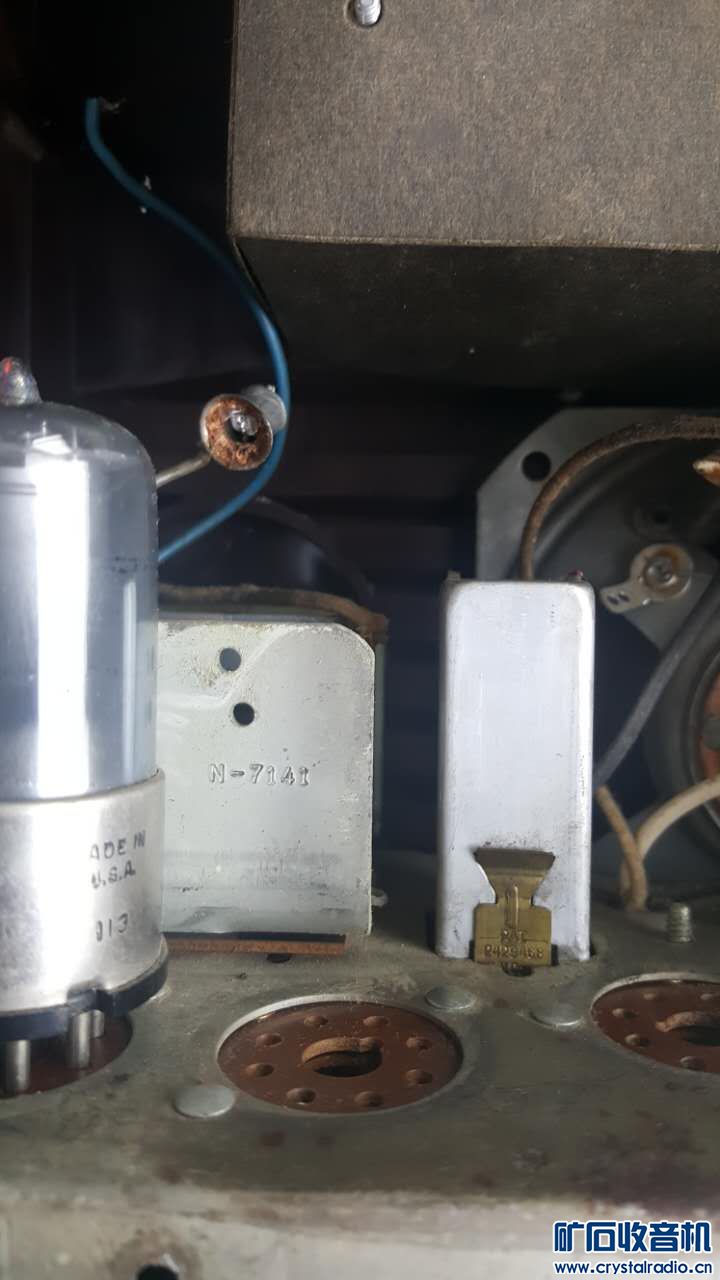

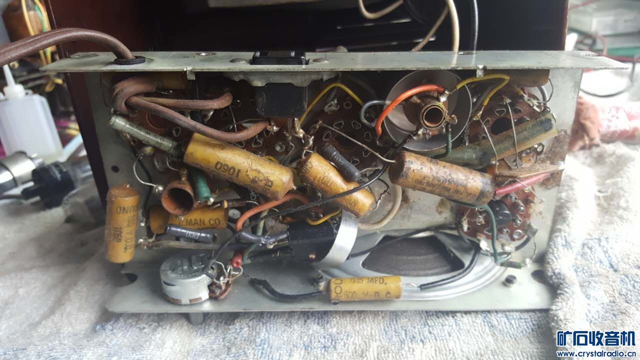

这几张图欠朋友们几天了,一直不得闲,对不起了。说过机不脱,我脱。为对得起大家的热情,今天全脱了教大家看个够,这机很有提点看完大家评评,(一着急把管帽碰掉了还得修)

哈哈!贾老师的好货!硬货!直流机!喇叭很有特点!

110V串丝机,不需电源变压器,所以体型能做到很小

有几个问题探讨,功放管功率不小,小喇叭小输出能受得了吗。一个中周啥意思。没中放为何有个12JX的管(字没看清)

看仔细点。交流机

底盘下面有一个无罩中周。和小北京做法类似。串联灯丝线路供电电压较低,电子管跨导放大因数等指标都比普通五灯机的工作状态要低,强放管栅极音频电压也比标准五灯电路小。输出功率也不会很大。小喇叭也能用。中放用锐截止式12J7GT可能有提高灵敏度的考虑。

我已为那个是震荡线圈是是中周,那就是正种的五灯机了,有点浪费,窜丝机取之不竭的能源,喇叭小点,那天细琢么一下,喇叭小我怕他禁不住。小马拉大车。和大马拉小车两码事、。
