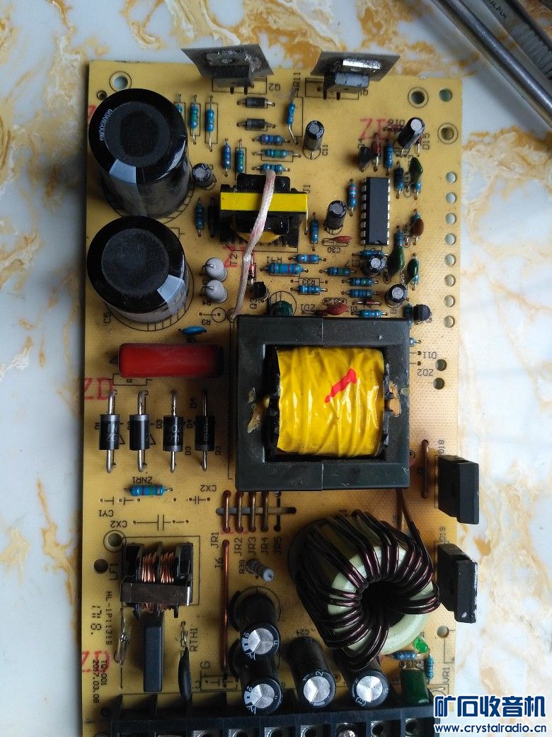

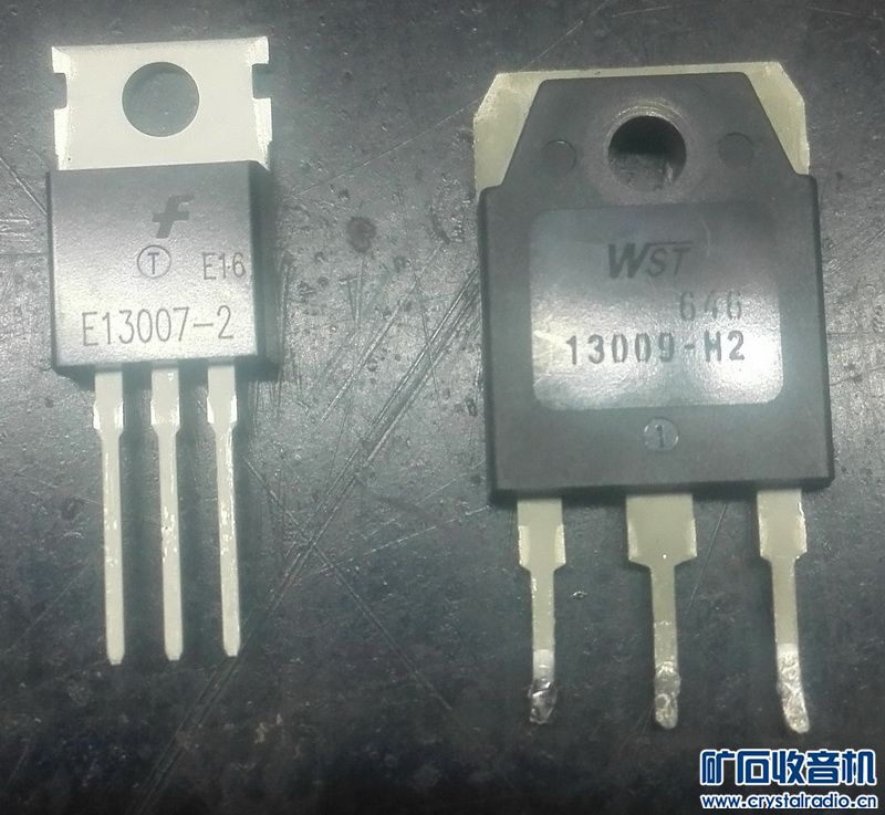

通电无输出 经查 系开关管对管其中一枚130009遇难了 手头没有此件 在破板上拆得一枚130007 不知能否结成良缘

13007达不到13009的要求,最好同型号换!
发表于 2017-11-7 14:10:05 | 显示全部楼层
5v40a=200w,13007可以应付
发表于 2017-11-7 14:14:57 | 显示全部楼层
还是用原来型号的三极管比较可靠。
发表于 2017-11-7 16:40:35 | 显示全部楼层
一起换两枚130007,负荷轻点。
发表于 2017-11-7 18:02:17 | 显示全部楼层
非满功率使用,我试过13007可用,最好配对使用。

你这13009个头也太小了

成对换,换同型号同封装的,不然变压器会有偏磁。
发表于 2017-11-9 18:57:51 | 显示全部楼层
用原型号换吧,买两个同一批号的13009,没有坏的也换掉。
发表于 2017-11-9 22:42:01 | 显示全部楼层
当维修件还差不多,正常工作还是同型号,配对换好。
发表于 2017-11-9 23:01:41 | 显示全部楼层
管子一起换成13007,没有问题,可以用
发表于 2017-11-9 23:04:52 | 显示全部楼层
你那个估计就是13007,你看看真正的13009是什么样子
发表于 2017-11-10 02:02:35 | 显示全部楼层
封装不同吧
发表于 2017-11-10 07:45:43 | 显示全部楼层
封装不同,耗散功率也不一样
