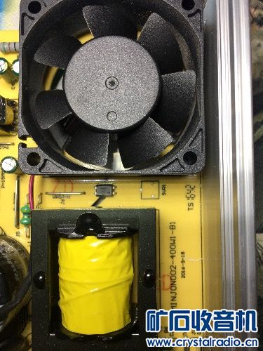

谁能帮忙看看这个电源怎么改可调,一会回去上内部的图片
发表于 2017-11-6 16:05:45 | 显示全部楼层
拍几张内部的图,大家才能帮你
发表于 2017-11-6 17:51:13 | 显示全部楼层
看是什么芯片的,这种电源都差不多
发表于 2017-11-6 20:23:26 | 显示全部楼层
这种电源不好改的。
发表于 2017-11-6 21:59:38 | 显示全部楼层
看看里面是什么电路,好有的放矢。
 楼主| 发表于 2017-11-6 22:39:31 来自手机 | 显示全部楼层
这个是内部图片
 楼主| 发表于 2017-11-6 22:42:51 来自手机 | 显示全部楼层
内部图片。看看还需要怎么拍
发表于 2017-11-7 00:02:34 | 显示全部楼层
可能还不精,这个电源感觉不是有多好啊!用这个改感觉差了点!是不是反面还有原件!
发表于 2017-11-7 08:05:25 | 显示全部楼层
看样子反面还有元件,这种电源网上改的方案有很多
 楼主| 发表于 2017-11-7 10:20:47 来自手机 | 显示全部楼层
主要是不会改。找老师看看这个能改不。或者有偿帮我改
发表于 2017-11-7 10:35:56 | 显示全部楼层
3845线路吧?我改过但电压 不能0起调,需要0起调要外加辅助电源麻烦的,变压器还会啸叫,反正我改的不是很成功。
 楼主| 发表于 2017-11-7 10:48:46 来自手机 | 显示全部楼层
不需要0起调得
发表于 2017-11-7 17:32:55 | 显示全部楼层
反面应该有贴片集成块 494 或是 7500 的吧
发表于 2017-11-7 19:43:22 | 显示全部楼层
找到431 或者主控芯片再说。
发表于 2017-11-7 22:23:35 | 显示全部楼层
这个不外加电压,最低只能到4V,找到光耦就可好改
