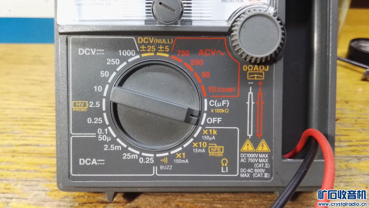

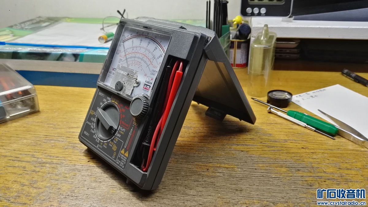

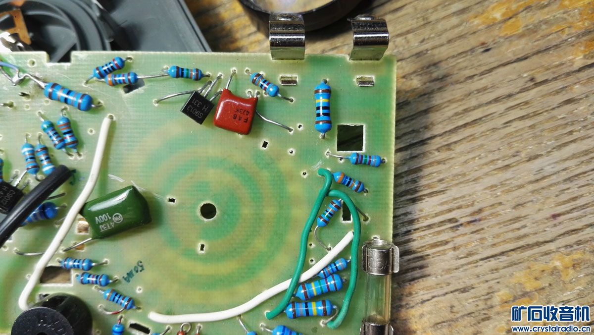

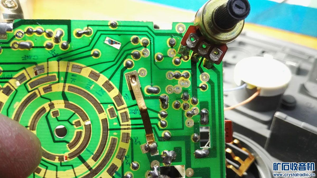

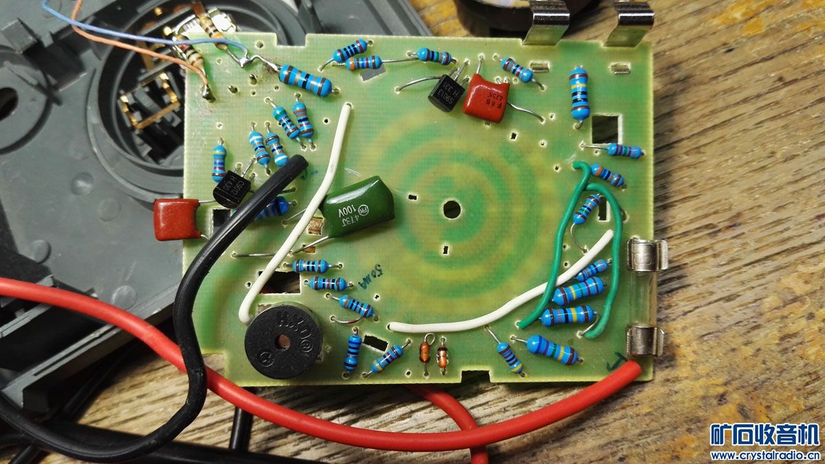

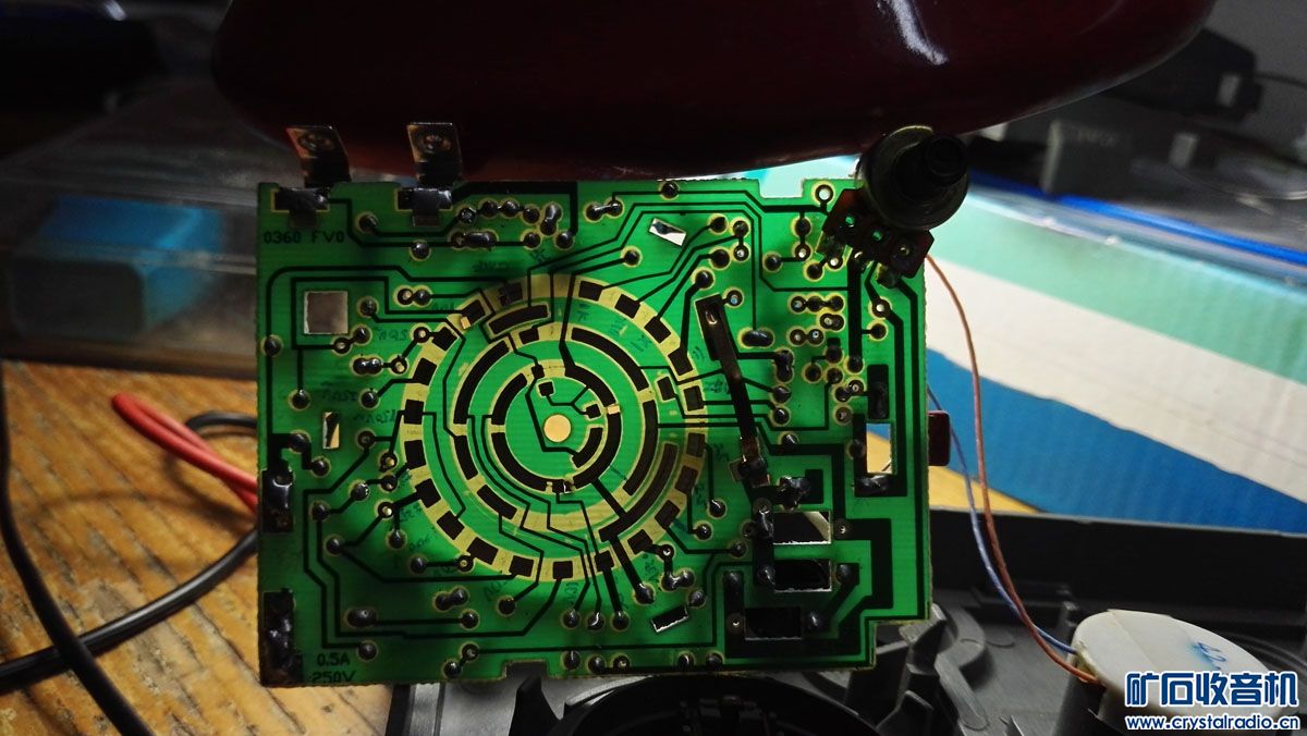

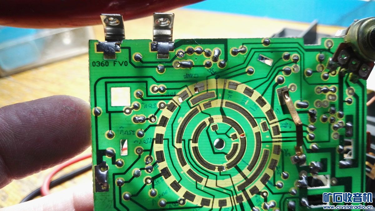

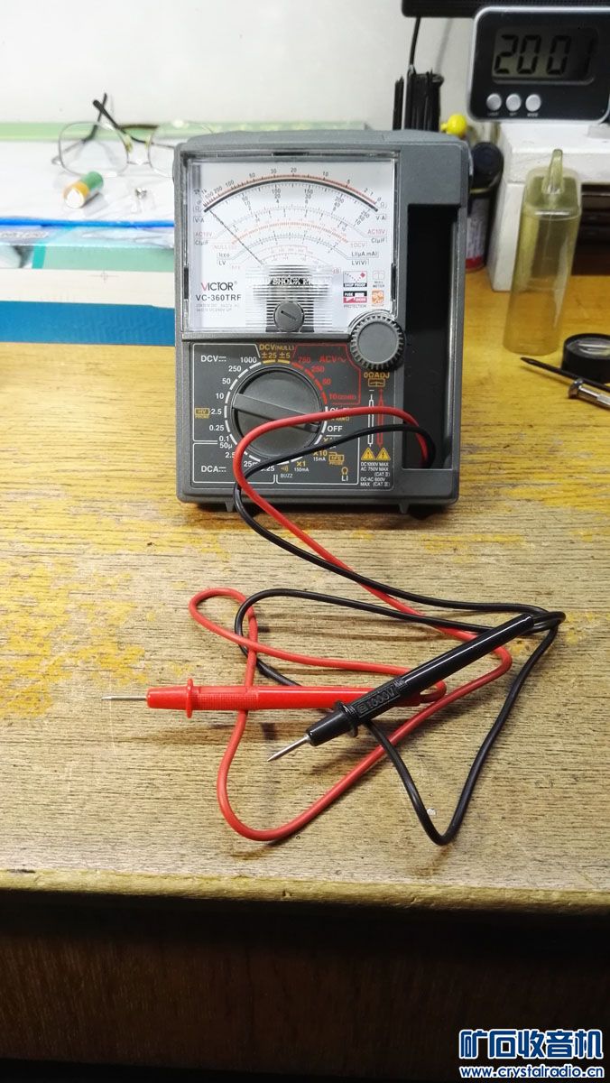

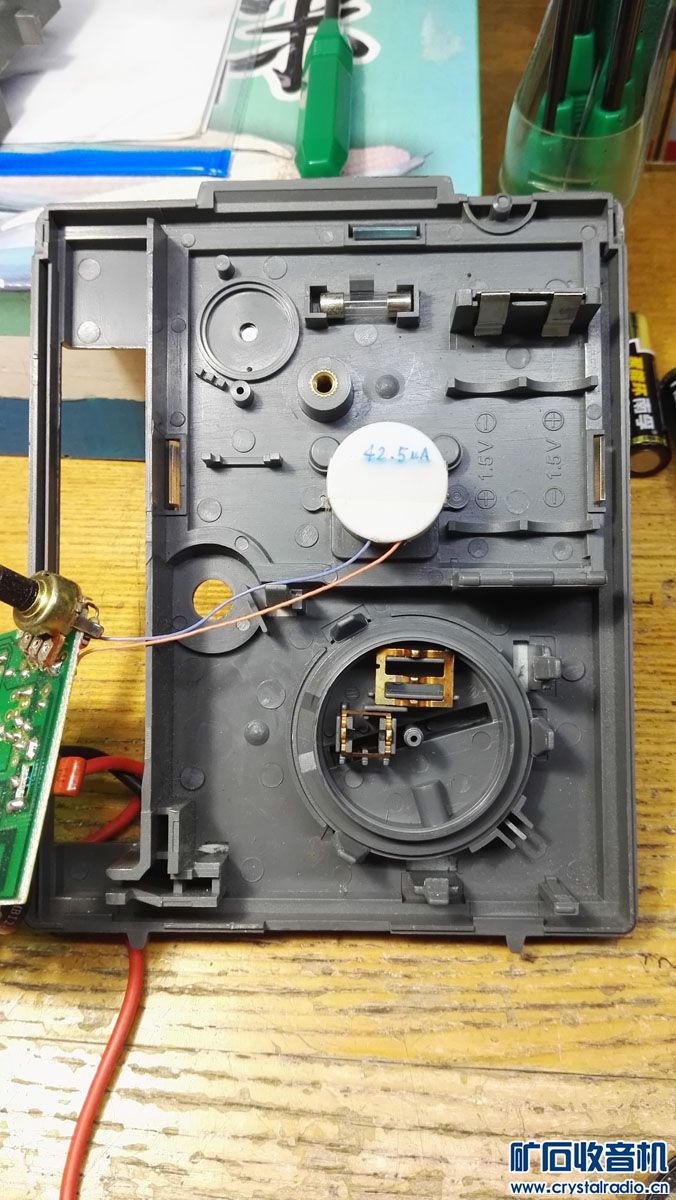

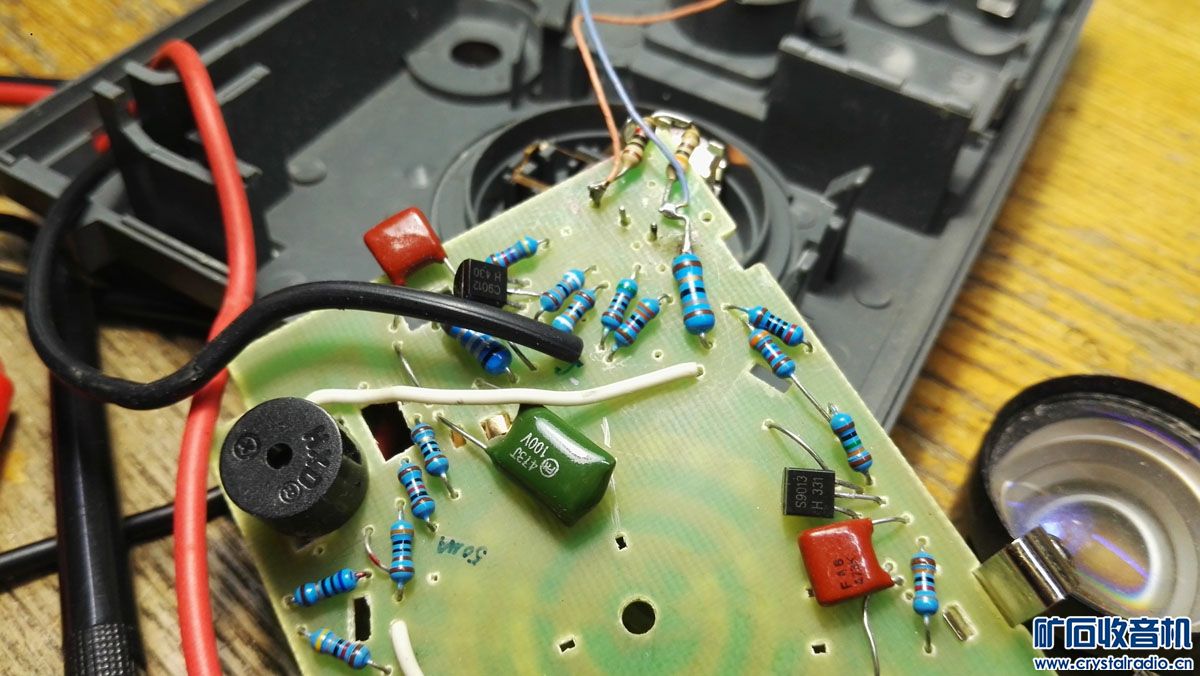

       昨天看到坛友发的三合VC-360TRF指针表的拆解,再看看我原来买的一块表和坛友发的图片一模一样!只是牌子不同。是山寨的、冒牌货也不知道。我的这块表买的时候是感觉它的功能很有特色,有高阻档、+-5V和+-25V档。买回后功能很喜欢,但表针不归零!表针返回时想停零线的哪边就停哪边,经过一番辛苦对表头和调零电位器的折腾才能正常使用。表虽做工粗糙但设计不错(或仿制的不错),电路简捷实用,仅仅用一个9013和一个9012三极管就完成了+-5V和+-25V档和高阻的测量功能。整个电路板虽然简单,但是测绘电路图还是要费些功夫的,哪位坛友手里有这种表的电路图请发上来分享。
电路设计简捷,但是功能却很好,这是它的一大亮点。
发表于 2017-11-5 14:19:50 | 显示全部楼层
你这个不是杂牌表,这块VC-360TRF万用表表壳和表盘都明明写的是胜利牌。
发表于 2017-11-5 14:30:23 | 显示全部楼层
胜利表的质量,做工还不错,从这些些图看这个指针表工艺模具并不粗糙,用料也行,电阻都是五环金属膜电阻。

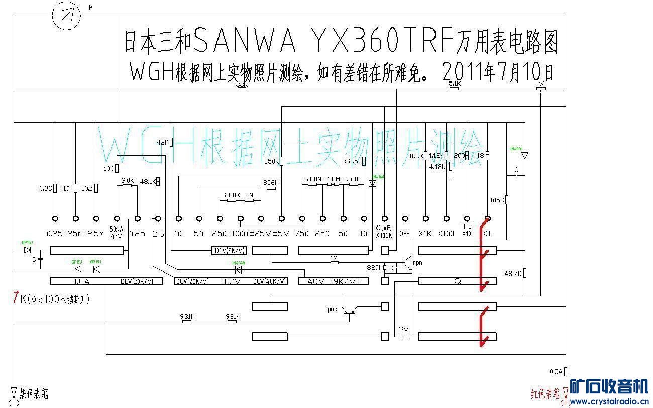

发表于 2017-11-5 14:46:08 | 显示全部楼层
没有胜利的,有三和360TRF电路图,供参考

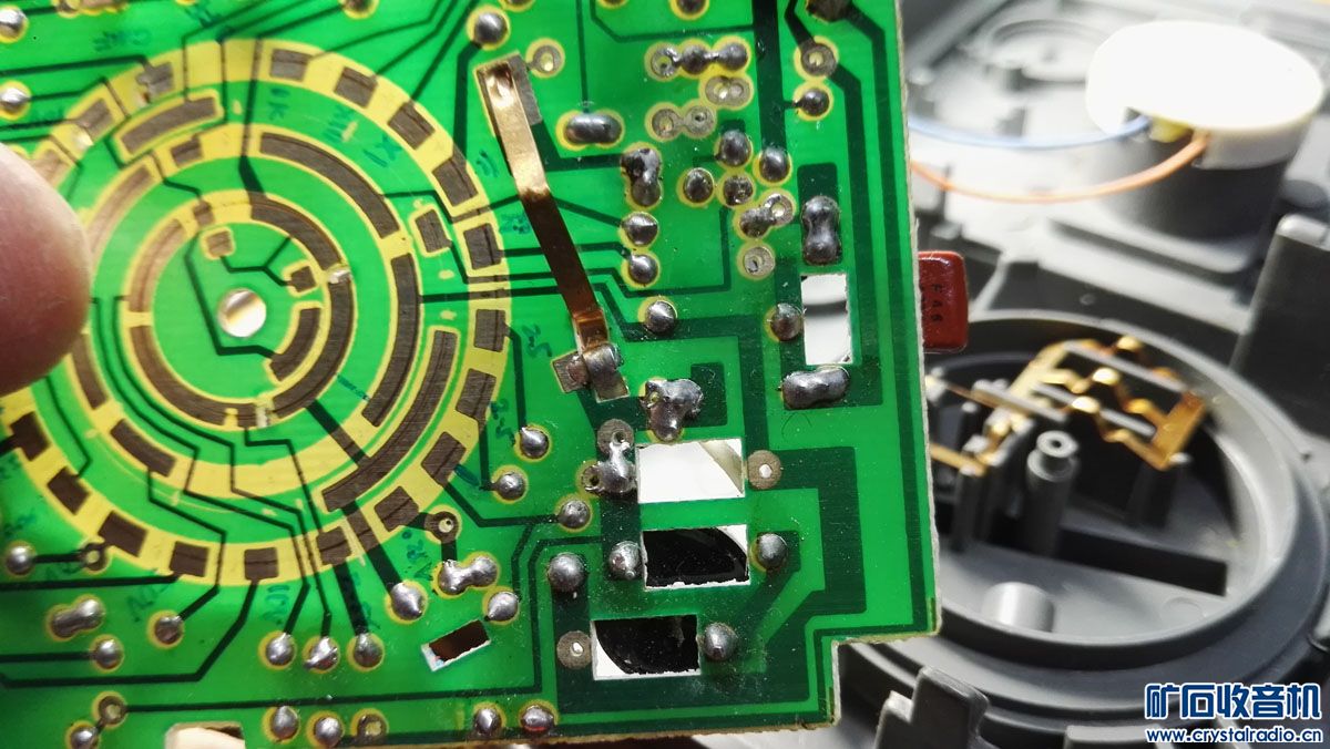

 楼主| 发表于 2017-11-5 21:10:50 | 显示全部楼层
你好,谢谢分享电路图。虽然印的是胜利牌,但不像胜利品牌的,照片显得漂亮了,实际很粗糙!电路板镀得很差,开关触点镀层早就磨损了,要经常拆了清理触点,要不就接触不良,电位器刚买来就不利索,是我自己换的。
