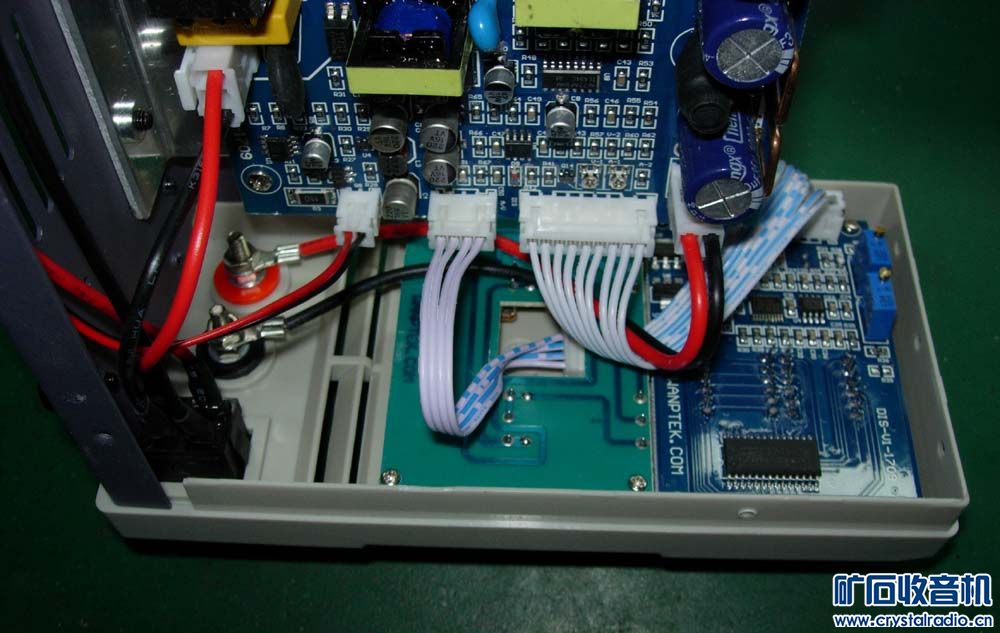

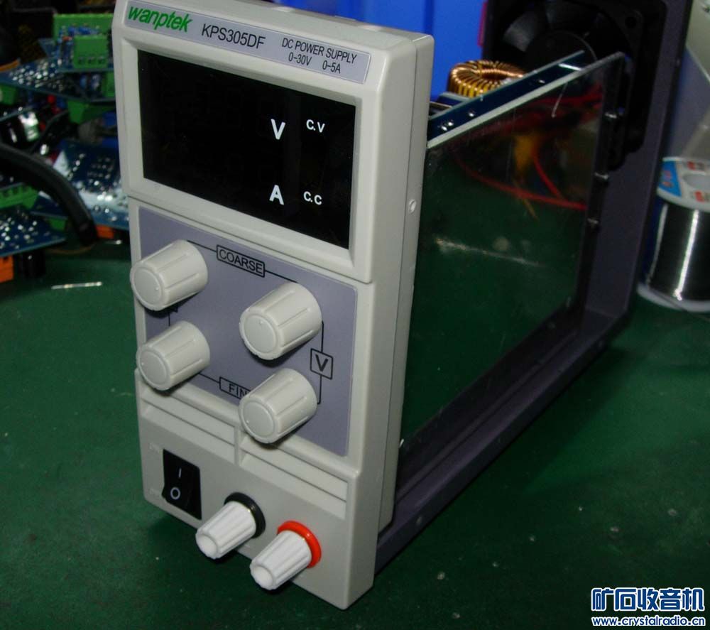

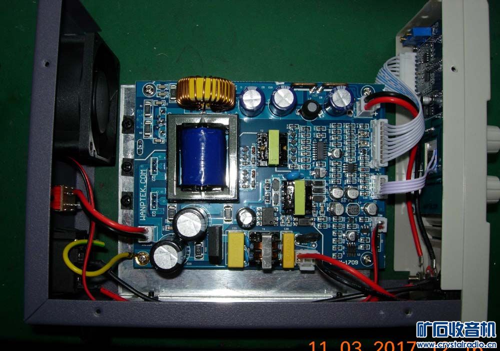

因为要测试电源板,需要个电流大的电源,懒得自己搞,买个现成的,通电测试下,面板电流表的精度误差很大,不太令人满意,12V输出,接个背光灯泡,50ma,指示的是16MA,误差34MA,这样的精度搞个4位指示有什么意思?

5000mA的表头,你去测量50mA的电流,本来量程就不合适

发表于 2017-11-3 15:50:41 | 显示全部楼层
表头背板上有矫正电位器,调到常用的电压、电流值附近,矫正一下
 楼主| 发表于 2017-11-3 15:56:53 | 显示全部楼层
谢谢指教,后面有2个电位器,估计分别是电压和电流的调整,电压已经调整到比较准确,电流部分调整范围非常小,到头了误差还是很大。
这个做工不好,如果价格超过200立马退货,200以内也就是这个样了。
发表于 2017-11-4 09:40:32 | 显示全部楼层
sjh327 发表于 2017-11-3 15:56
谢谢指教,后面有2个电位器,估计分别是电压和电流的调整,电压已经调整到比较准确,电流部分调整范围非 ...
看板子的情况,这个电源做工还可以。
这种表头的精度没法跟万用表比,但一般使用还是可以的。您把输出电流调到2.5A附近,再调那个电位器,如果能调到显示2.5A,证明表头没问题。如果误差依然很大,需要改改电阻什么的,仔细捉摸捉摸,不难。
