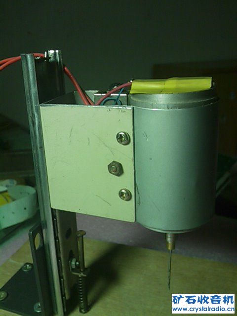

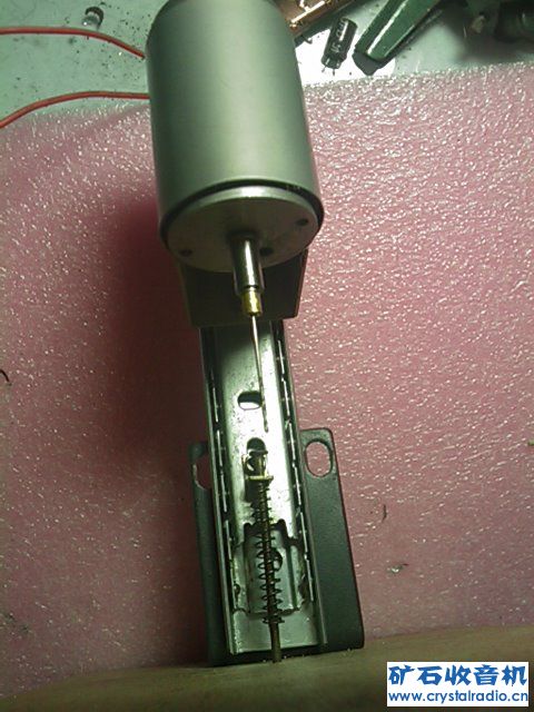

不说啥,看图,都是常见的东东组合的,用来应付电路板很轻松,1mm的铝板也很轻松
[ 本帖最后由 轻风 于 2010-12-19 21:13 编辑 ]
由一块抽屉滑槽和12V电机组成
由一块抽屉滑槽和12V电机组成
用一块交换机的固定板固定在木板上

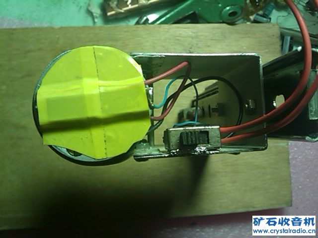

黄色的凸起是一个开关,右边是一个转向转换开关

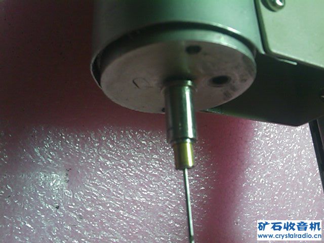

钻头是直接插入的
钻头是直接插入的

发表于 2010-12-14 22:45:03 | 显示全部楼层
手头有几个电机,但是就是解决不了电机轴和钻头卡子的结合问题。怎样才能将钻头卡子固定在电机轴上呢?
 楼主| 发表于 2010-12-14 23:02:21 | 显示全部楼层
2楼的问题提到点子上了,那个0.5的钻头我也无法固定紧,老是打滑,我的解决办法是把钻头打磨干净然后缠一层铜线用焊锡旱死,再套进那个铜套里,用这个办法固定了其他钻头,但0.5的还是不行,另外偏心的问题还是存在

发表于 2010-12-19 09:22:49 | 显示全部楼层
回复 1# dywuhl 的帖子
对于你的DIY精神,首先要赞一个!
      钻夹头问题:在你这个项目中是个大头,
1.1外购微型钻夹头(三爪的),高级的七十几元/只:低级的11元,见陶宝.但要解决电机主轴与钻夹头的连接.
1.2外购电磨钻夹头(定柄的),多配几种夹柄,3mm以下钻头都能解决.
2.像你这样做接柄,一头配电机主轴,一头配钻头,配主轴的要设计固定方法,配钻头一头是用紧配合的方法外加冲子点铆防转,不能严重变形(你用钳口夹紧造成严重偏心是败笔),这种方法可以做得很同心的,
3.另升降操作要带手柄.
        以上供参考

 楼主| 发表于 2010-12-19 21:01:22 | 显示全部楼层
六楼的提议很好,但我的考虑是一切从简的原则,不去买钻夹,将就现有的材料制作,不失DIY乐趣,主要是用来钻电路板的考虑不需要多大力气,见上面图,只在下面安装了一个弹簧,设计为按上面的开关,受到一定的压力,比如接触到电路板,电机得电就转动,一松手电机上移就停转,故未考虑手柄,钻夹问题目前还在考虑改进ing,电机轴上面的银白色套子已经固定良好无需改动,与接柄之间是轻微锥形结构,插上去很紧,也不需要改进,也是配合良好,关键是那个接柄与钻头配合不是很好,考虑加长缠绕铜线焊接长度,接柄与钻头和铜线全部用焊锡焊接,不再用钳子一夹了事,相信能一并解决打滑和偏心问题,7楼所说的转头打磨不是问题,我的钻头都打磨过的,用质量比较好的油石很很简单的,关键要心细,对准原来的角度打磨,只用几下就可以了
