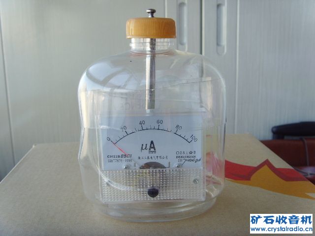

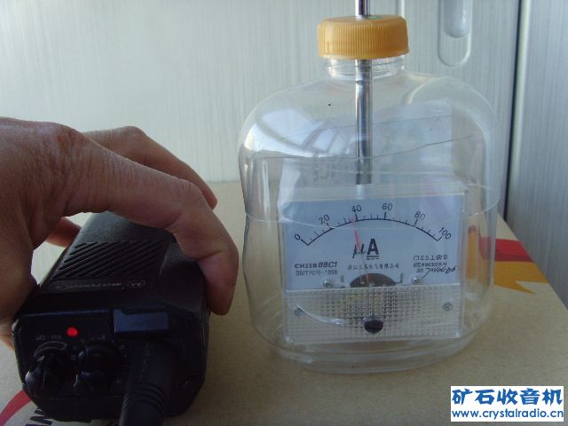

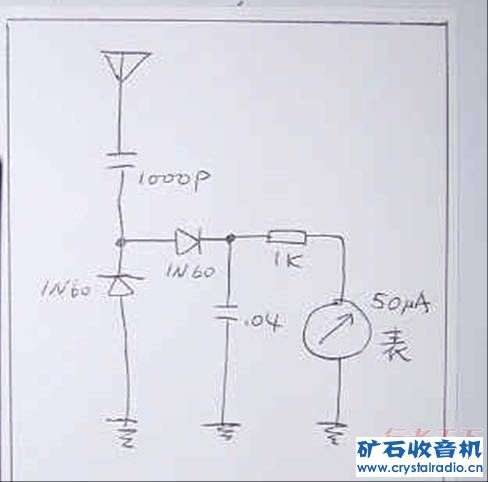

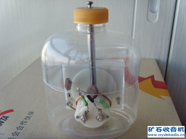

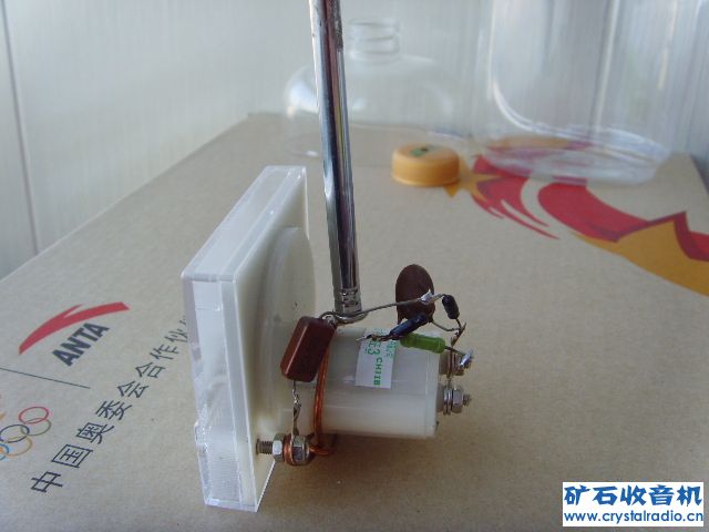

我也来凑个热闹,支持一下论坛气份。最近迷上对讲机,业余条件下什么设备都没有,在网上看到一个简易场强表的电路就琢磨做了一个,用它来测量对讲机的功率和天线的效率业余条件下感觉挺好的,希望各位老师不要见笑。
[ 本帖最后由 爱鼓捣无线电 于 2010-12-14 20:31 编辑 ]
洗手液瓶做的外壳
洗手液瓶做的外壳
100UA表头,小拉杆天线
100UA表头,小拉杆天线

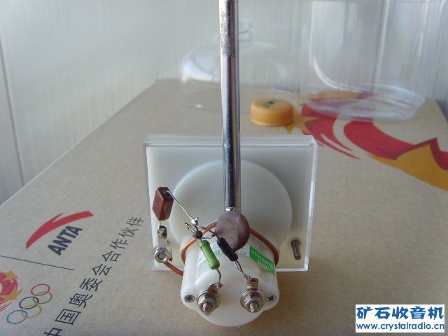

在表头绑个铜丝把天线焊在上面
在表头绑个铜丝把天线焊在上面

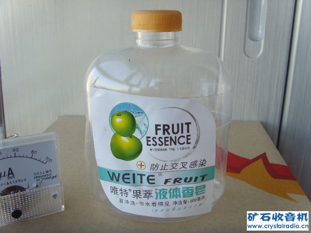

把瓶子剪两半,找个饮料瓶盖中间扎个孔好穿天线
发表于 2010-12-14 21:04:43 | 显示全部楼层
这个“壳子”很有创意啊!

发表于 2010-12-15 01:33:47 | 显示全部楼层
电路就是一般的电路,装的地方却很别致。
发表于 2010-12-15 11:44:15 | 显示全部楼层
壳子很有创意,透明、防尘,不错!
发表于 2010-12-15 12:02:25 | 显示全部楼层
电路比较普及,不过外观设计有可取之处,废物利用

 楼主| 发表于 2010-12-15 12:51:51 | 显示全部楼层
感谢各位老师的回复,业余条件下的简单小制作,没别的爱好就爱鼓捣无线电,鼓捣不好瞎鼓捣……见笑了

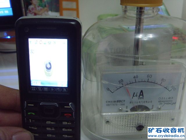

发表于 2010-12-15 14:17:50 | 显示全部楼层
挺好!简单实用。能测手机吗?
 楼主| 发表于 2010-12-15 16:03:23 | 显示全部楼层
可以测手机,
发表于 2010-12-15 18:44:03 | 显示全部楼层
很不错,电流的大小代表功率吗?
和标准测试仪器比较精度相差多少?
发表于 2010-12-15 19:15:02 | 显示全部楼层
原帖由 小电子 于 2010-12-15 18:44 发表
很不错,电流的大小代表功率吗?
和标准测试仪器比较精度相差多少?
这恐怕要用专业仪器校准,不同频段还要使用不同的天线。
 楼主| 发表于 2010-12-15 20:31:31 | 显示全部楼层
原帖由 acex_1 于 2010-12-15 19:15 发表
对的,只是业余条件下的简单测量,只能知道有功率输出,具体多少凭经验
发表于 2010-12-20 18:03:15 | 显示全部楼层
这个不错,可以知道对讲机比手机辐射大多了。
