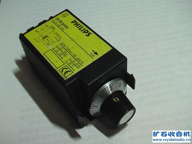

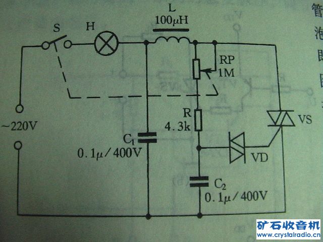

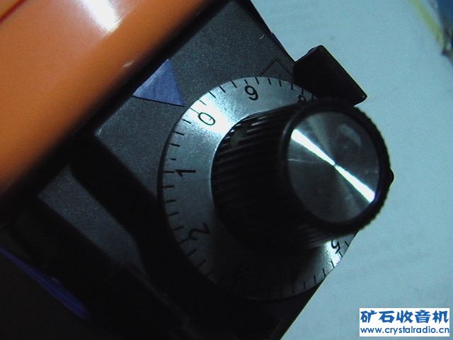

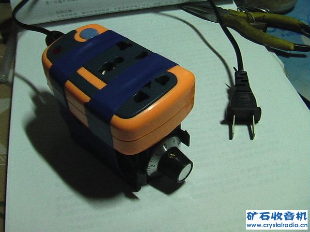

电烙铁使用时间长了烙铁头不容易上锡,总感觉烙铁的温度有些过高。为此自制了一个调温装置。电路参考了电子调光台灯的电路。

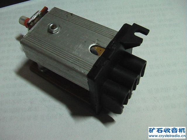

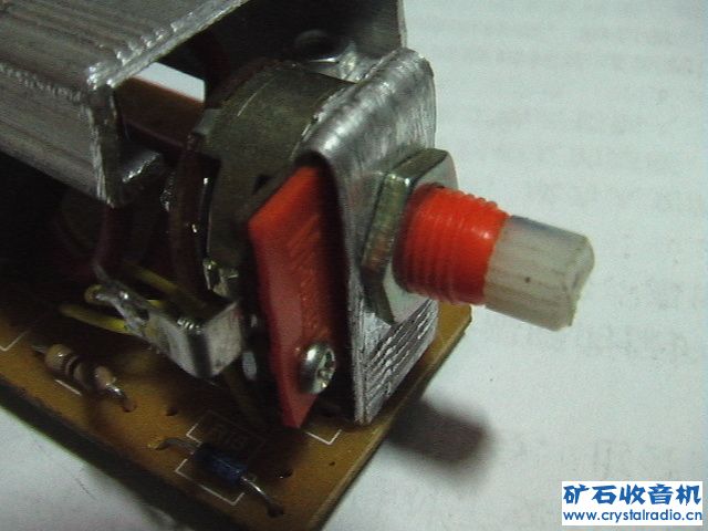

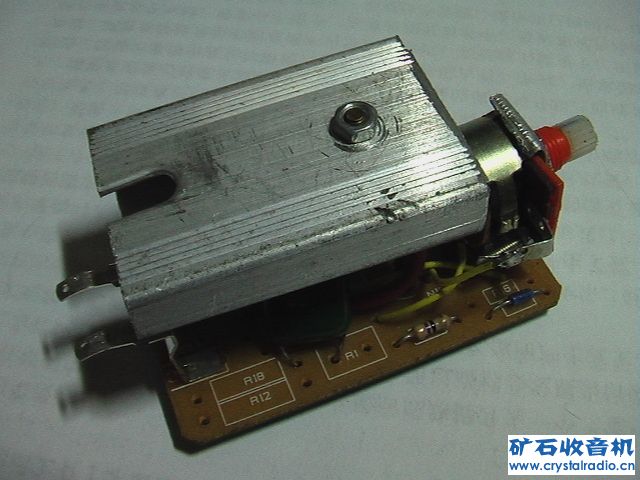

实际未使用L,c1。使用高压汞灯电子触发器的外壳,利用原有的线路板进行搭焊。
采用6A的双向可控硅,自制散热器。
触发电路,0.1u/100v电容,db3触发管,电阻经试验也可不用,直接短路。
拆自调光台灯的500k带开关电位器。
组装在一起
按上接线端子板
打洞
安装
安上旋钮

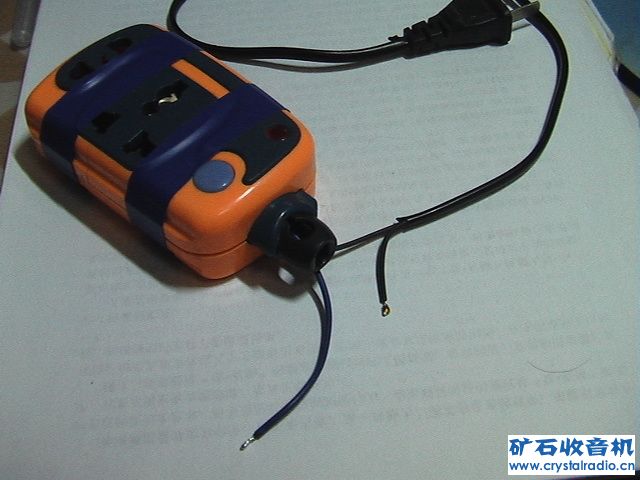

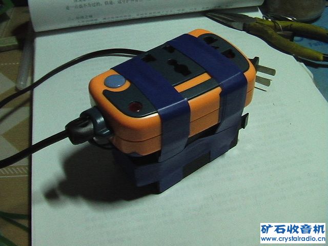

找一废弃插座板,剪开一条线
接线
用电工胶布缠好

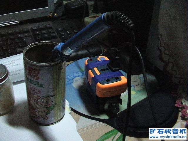

测试使用中
经试验,旋钮刻度拧到7,电压调到200v左右时,温度较为合适,长时间使用烙铁也不会过热
加一刻度指示标志
在使用过程中发现一个不完善的地方,打开电源后,电位器拧到2,3时,插座板上的电源指示灯才点亮,但也基本不影响使用。此装置也可以用在其他调光,调温的场合,比如使用白炽灯的台灯和功率不超过1000w的电炉子。

发表于 2010-12-15 12:17:59 | 显示全部楼层
那个电阻还是不要省略的好,那是电位器调零时的保护电阻,貌似没有用,但此时,电位器往往不能真正为0,电阻越大,通过的电流越小,反之,电流则大,给电容充电的电流通过这个小电阻+电位器的剩余电阻值,要发热的,如果只是电位器在电路中,时间久了,会从铆接处断开(呲火)而有电阻的话,断的将不是这里,最起码调到功率最大(电阻最小的时候,还有1.8K左右的电阻保护。而且,倘若那个电容(才100V)、DB3,可控硅任意一个短路形成大电流,在1.8K电阻上分得的功率会很大,直到烧毁。保护了其他部分的安全。所以,我觉得,这个电阻省不得
 楼主| 发表于 2010-12-15 17:35:36 | 显示全部楼层
不用那个电阻的话任何一个元件短路也不会造成很大的电流,因为220v回路里串着负载。
此电路原来给1000w的电炉调温,用了三个月,没出任何问题。也许是侥幸元件质量都很好。

楼主电烙铁和我的一模一样,只不过我用现成的 台灯调光器 ¥2一只。
发表于 2010-12-16 09:31:24 | 显示全部楼层
他那个也是现成的我有一样的,只是把电位器改成竖起来装了
 楼主| 发表于 2010-12-16 09:46:16 | 显示全部楼层
原来线路板上的元件都拆掉了,只是利用其中部分走线进行搭焊。
电烙铁是十几年前买的,广州黄花的,一起买的还有一个烙铁芯,不过一直都没换过。烙铁头倒是换了不少。

发表于 2013-7-7 22:05:09 | 显示全部楼层
烙铁架配合一下。150-180v 化锡够用。
