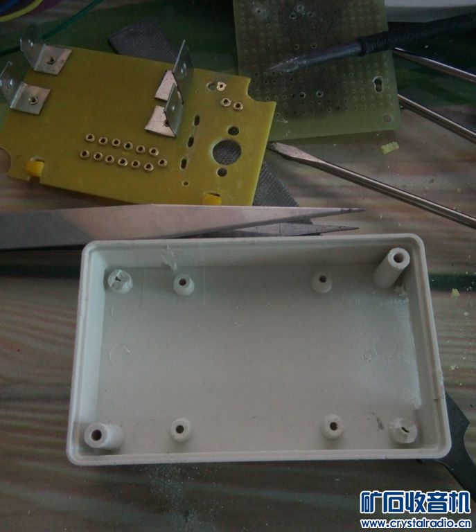

前两天玩唱响管,唱出些只有两条腿的管子,(这些管子不是真的断腿,是一个PN节断路,)把它们利用一下!单管机要搭好也不是很容易!这次选用的电路是标准636,坛里有该电路的改进贴,本想按改进的电路装一个,可是由于外壳空间有限,就折中了一下,用了多用了一只二极管来代替改进电路的一些阻容!整机都是用几乎废品的三极管装的,简单的电路,简单的鸡鸡,!上图!

扣底板,洞都是手挖的哦,没有电钻!
壳子内部

发表于 2017-11-2 19:38:43 | 显示全部楼层
有些东东,该舍弃时还是果断点吧。那些外观不良的元件,如果不是性能特别好的,下决心扔了吧。但如果性能特别好的,留下来还是有点意义的。比如再接了腿的老锗管,如果放大倍数大,穿透电流小,断续用还是可以的。否则,扔!

发表于 2017-11-2 20:54:47 | 显示全部楼层
这几个二极管,我测量过,如果使用普通的2AP9,由于反向电流比较大,远不如1N60,最终的结果是导致整机灵敏度偏低很多很多.

发表于 2017-11-2 23:29:50 | 显示全部楼层
Monky老师,我举手发言!
你这个,是4管机(四桶),不是单管机
